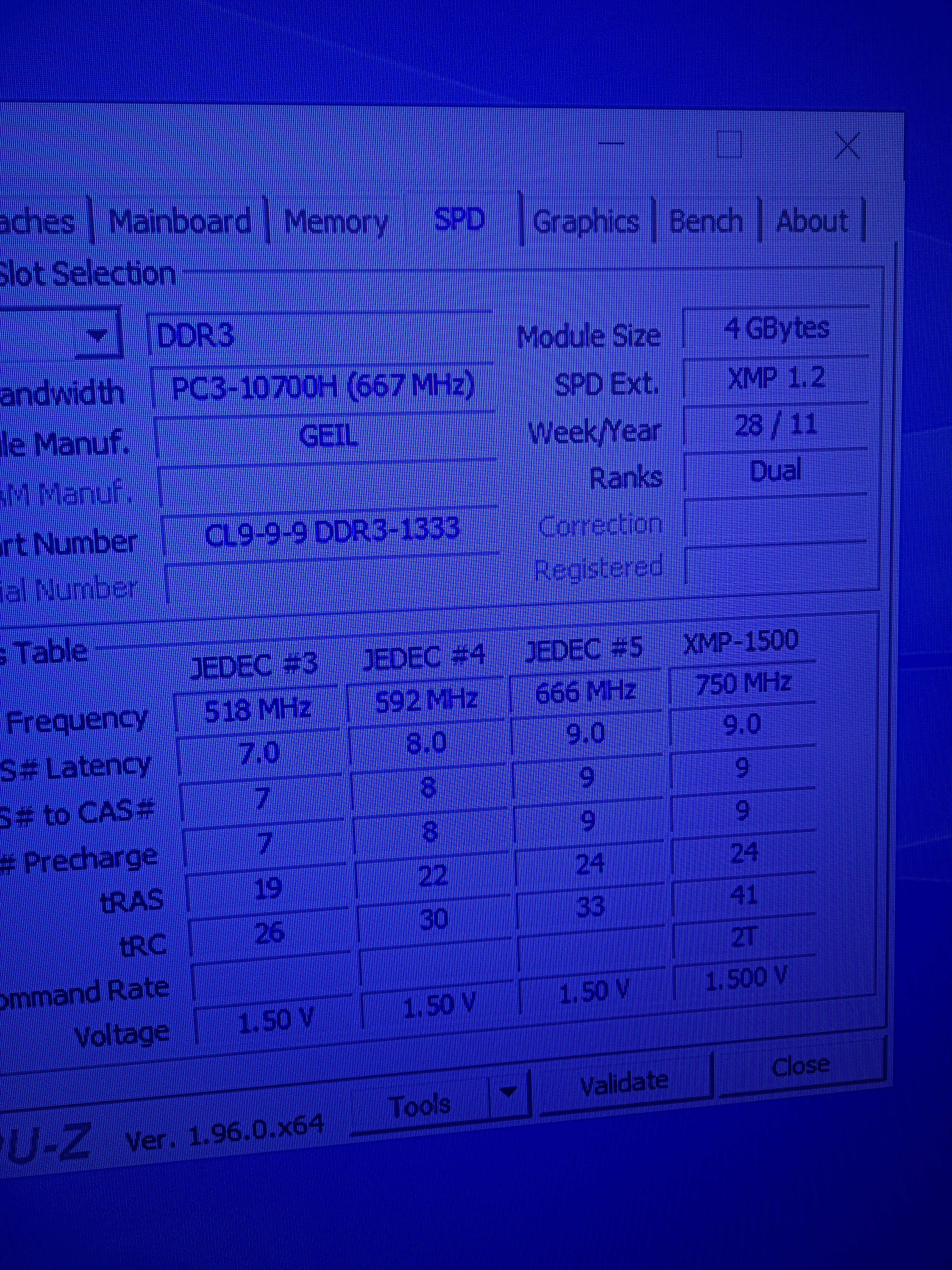

In meinem PC sind 2x4gb ram riegel in 4 ram slots eingebaut. Dual channel ist aktiv und die RAM wie empfohlen verbaut/voll funktionsfähig. Ich wollte den RAM um 2 weitere, gleiche riegel erweitern um 16gb zu erreichen. Wenn ich jetzt die 2 neuen riegel einbaue und starte, dann werden die (neuen RAM) vom System, Taskmanager und BIOS uefi nicht erkannt, in CPU-z hingegen schon. Slots und riegel wurden separat getestet (RAM 1 in slot 1 dann 2 usw. /in slot 1 kam ram 1 dann 2 usw) und alles funktioniert. Eine bestimmte Kombination des RAM umsteckens, führte auch dazu das der PC versuchte hoch zu fahren, dann aber vor dem POST?? (Anzeige mit f2 etc) wieder ausgeht. Ich versuchte zwar 1-2 Lösungsansätze, die ich fand aber die halfen nicht. Ich bin Laie und verzweifel langsam aber sicher 😅 kann mir einer von euch Profis helfen, den RAM einzurichten damit es endlich funktioniert?

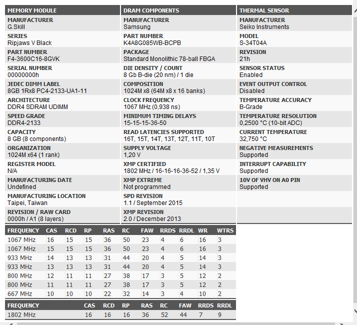

Lade Dir mal das Tool "Thaiphoon Burner" runter (Freeware Version reicht, muss nicht installiert werden).
Damit kannst Du Dir alle Daten der einzelnen Module anzeigen lassen -> einfach [Read] drücken, Modul auswählen.
Da beide Modul-Paare evtl. nicht gleichzeitig laufen, dann bitte für jedes Paar einzeln.
Per Screenshot-Button im Tool selbst oder mittels [Alt]+[Druck] bei markiertem Fenster speichern und hier posten. Dann können wir Dich noch besser unterstützen.
Hier mal ein Beispiel eines DDR4-Moduls von mir:

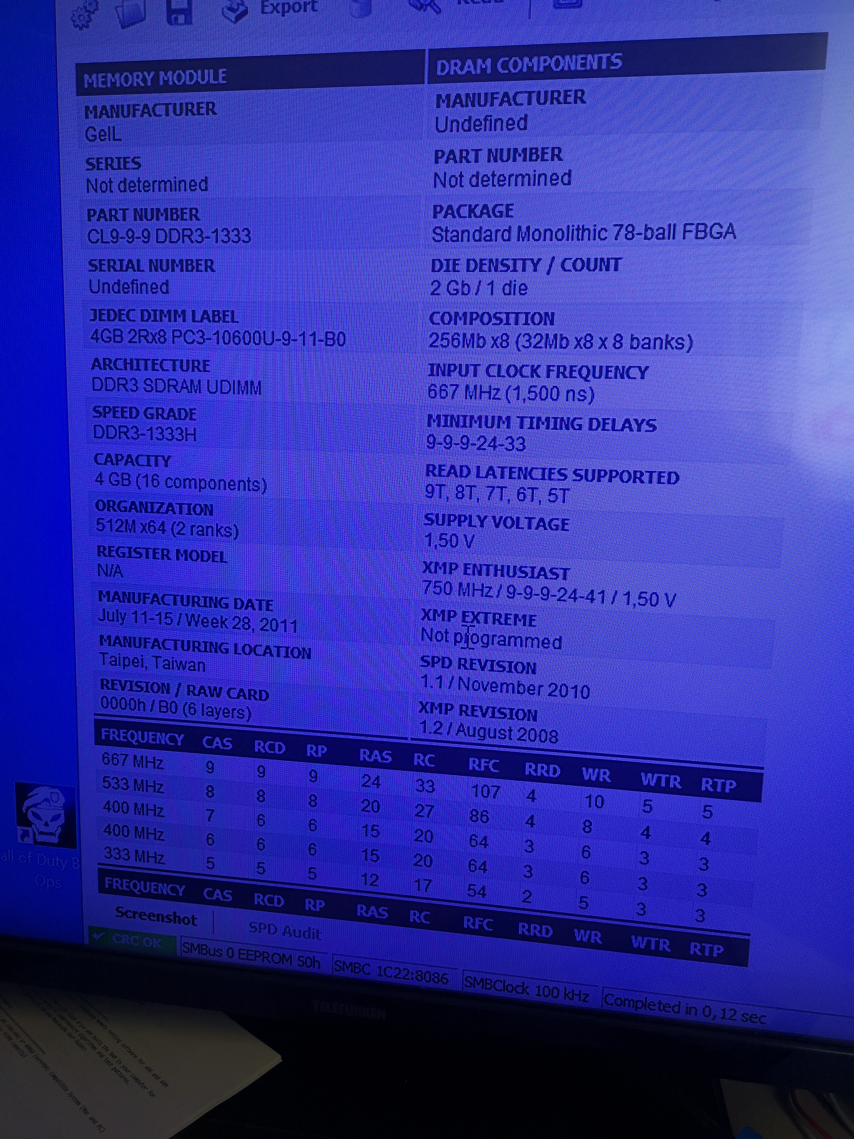

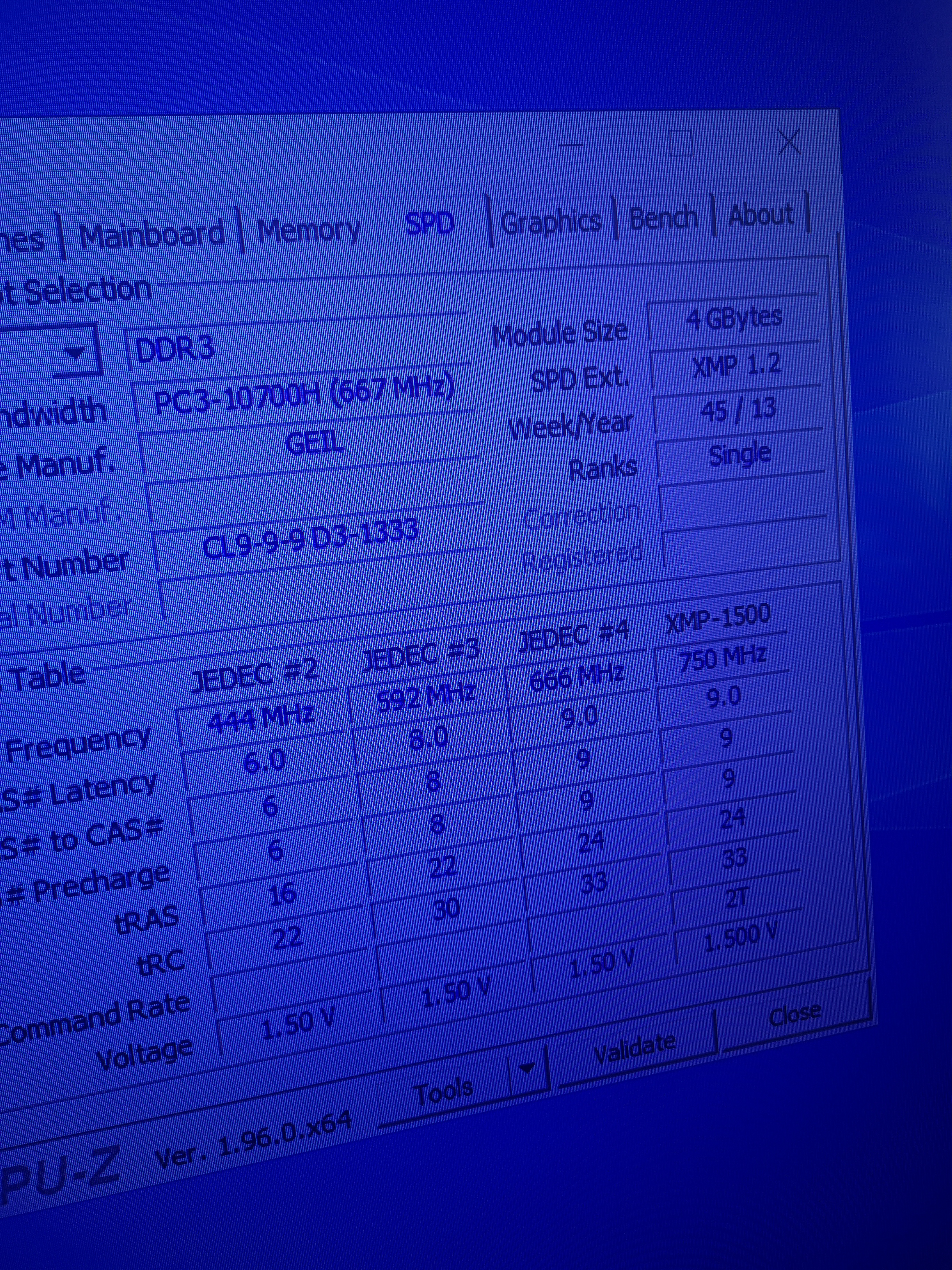

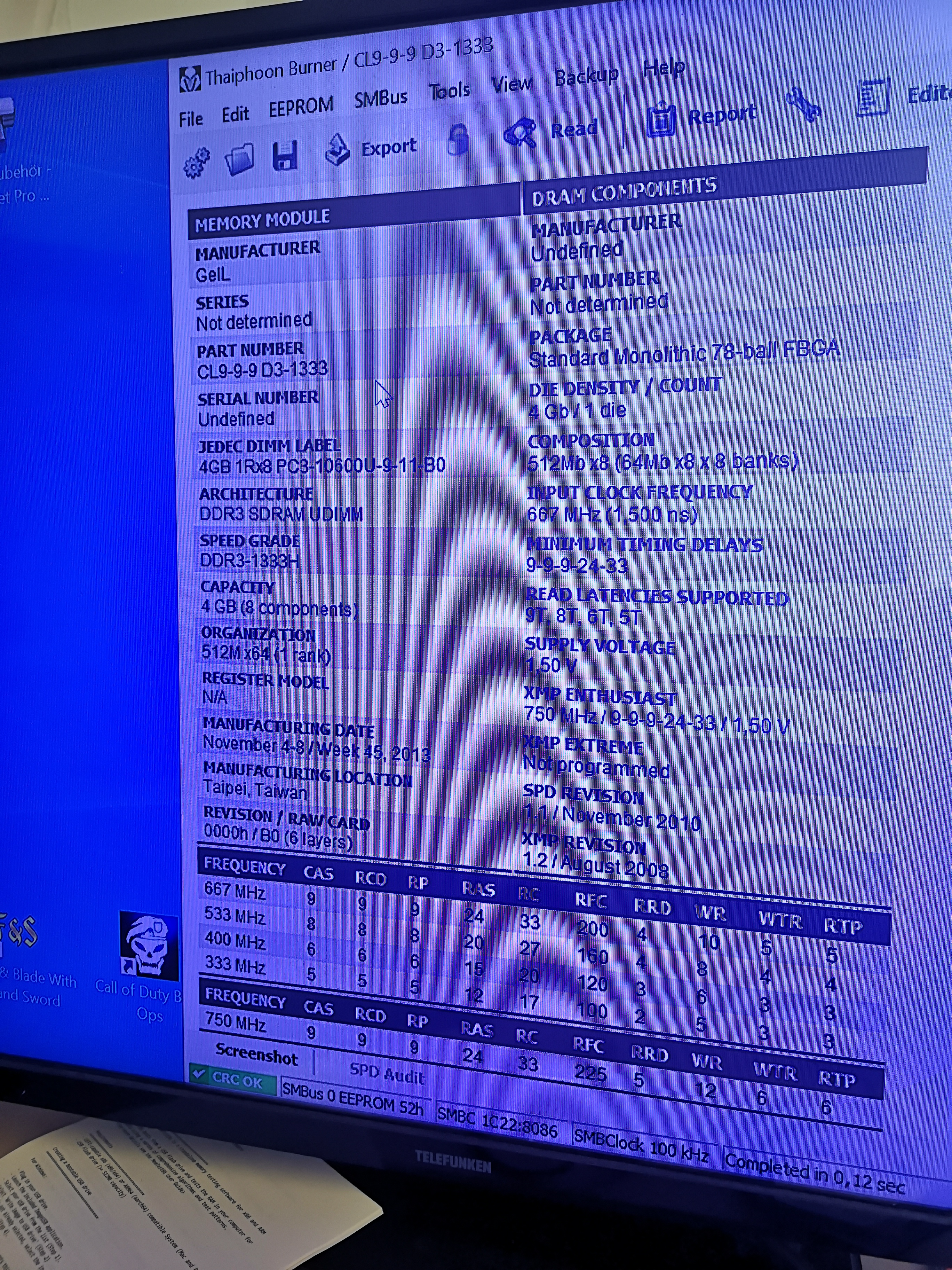

Was die neuen RAM angeht, so sind mit tatsächlich Unterschiede aufgefallen. Einer von beiden ist n bisschen anders. Ich lade da eben ein Bild hoch
Kann man den 1 RAM mit Single rank zum laufen kriegen?
1 RAM geht auch. Läuft dann im Single-Channel-Modus. Nutze RAM-Slot A1 (oder B1).
Ach Du meinst Single-Rank. Dann ist damit das Problem erkannt: Mischung von Single-Ranked & Dual-Ranked RAM.
Stell Dir ein einheitliches 4er-RAM Set zusammen, entweder 4x Single-Ranked (oder 4x Dual-Ranked).
Wahrscheinlich wäre 4x Single-Ranked DDR3 am einfachsten zu händeln.
Bitte zeige doch mal bitte die ausgelesenen Daten per Thaiphoon Burner.
Das wäre hilfreicher als die wenigen Angaben von CPU-Z. Danke!

XN04113 schrieb:
Du hast also ein Paar dual Rank und ein Paar single Rank Module
jedes Paar läuft einzeln?
und Du hast, wenn alle vier stecken, die jeweils in den richtigen Slots?
Ich habe ein dual rank Paar (von Anfang an installiert dual channal aktiv) und ich habe 2 angeblich identische RAM dazu gekauft (1 davon hat aber Single rank der andere dual). Jeweils die alten als auch die neuen RAM haben einen eigenen Kanal bekommen
@EnZcobaR

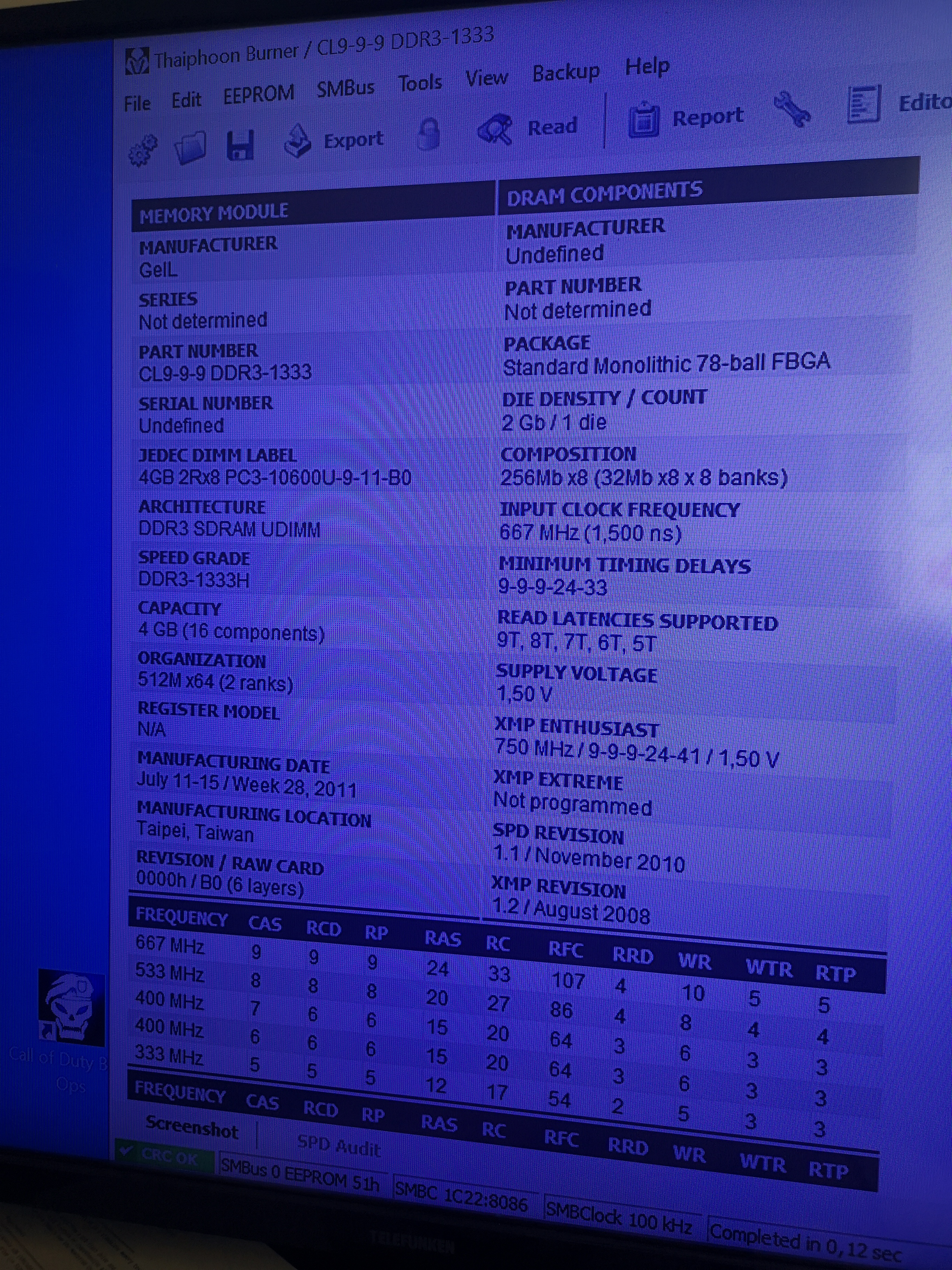

Du hast also zwei verschiedene Paar RAM aufgrund der Rank-Anzahl ... und zusätzlich bei dem Single-Ranked-Paar (SR) ist ein Modul mit anderen Timings/Subtimings (XMP) -> Bild 3.
Edit: sehe es jetzt - sind wirklich 3x DR & 1x SR.
Welches ist das neue Paar, was Du zurückgeben könntest (die DR - Bilder oben ... oder die SR/DR Bilder unten)?
Beim nächsten Mal könntest Du den Screenshot-Button im Thaiphoon Burner nutzen, dann musst Du weder Foto-Apparat noch Handy dafür nutzen. Ist auch besser zu lesen (und schützt die Privatsphäre mehr). 😉
Tanzmusikus schrieb:
@EnZcobaR
Die beiden unteren (müsste seien) kann ich zurück geben meine hab ich extra markiert. Ich bin gerade mit dem Handy online und habe es der Bequemlichkeit wegen mit der Handy Kamera gemacht :D
Reaktionen: Tanzmusikus
Wenn's das untere Paar ist Edit: , dann würde ich den Verkäufer kontaktieren & Umtausch eines oder beider Module vornehmen. Widerruf geht natürlich auch, dann kannste ja ein neues Paar ordern - am Besten mit dem Hinweis, dass dieses dann ein DualRanked (DR) Pärchen sein soll.

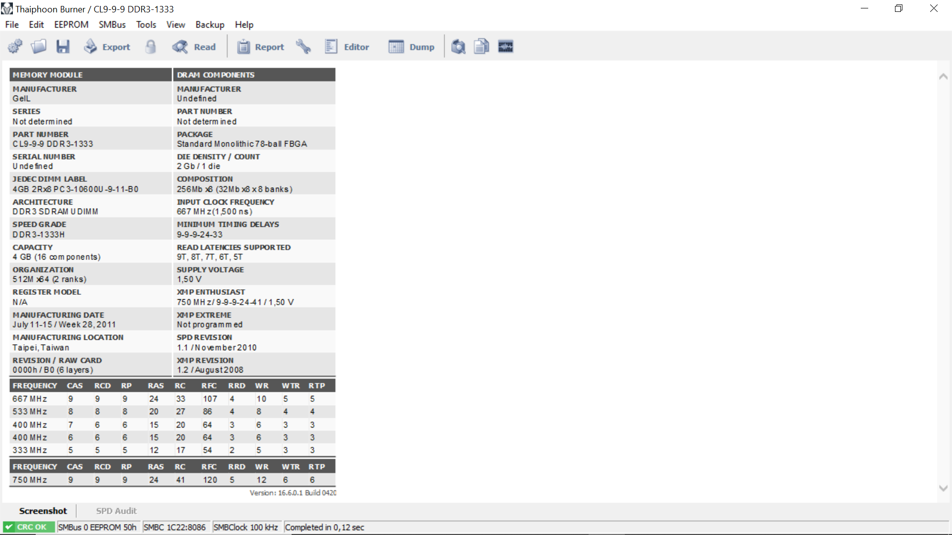

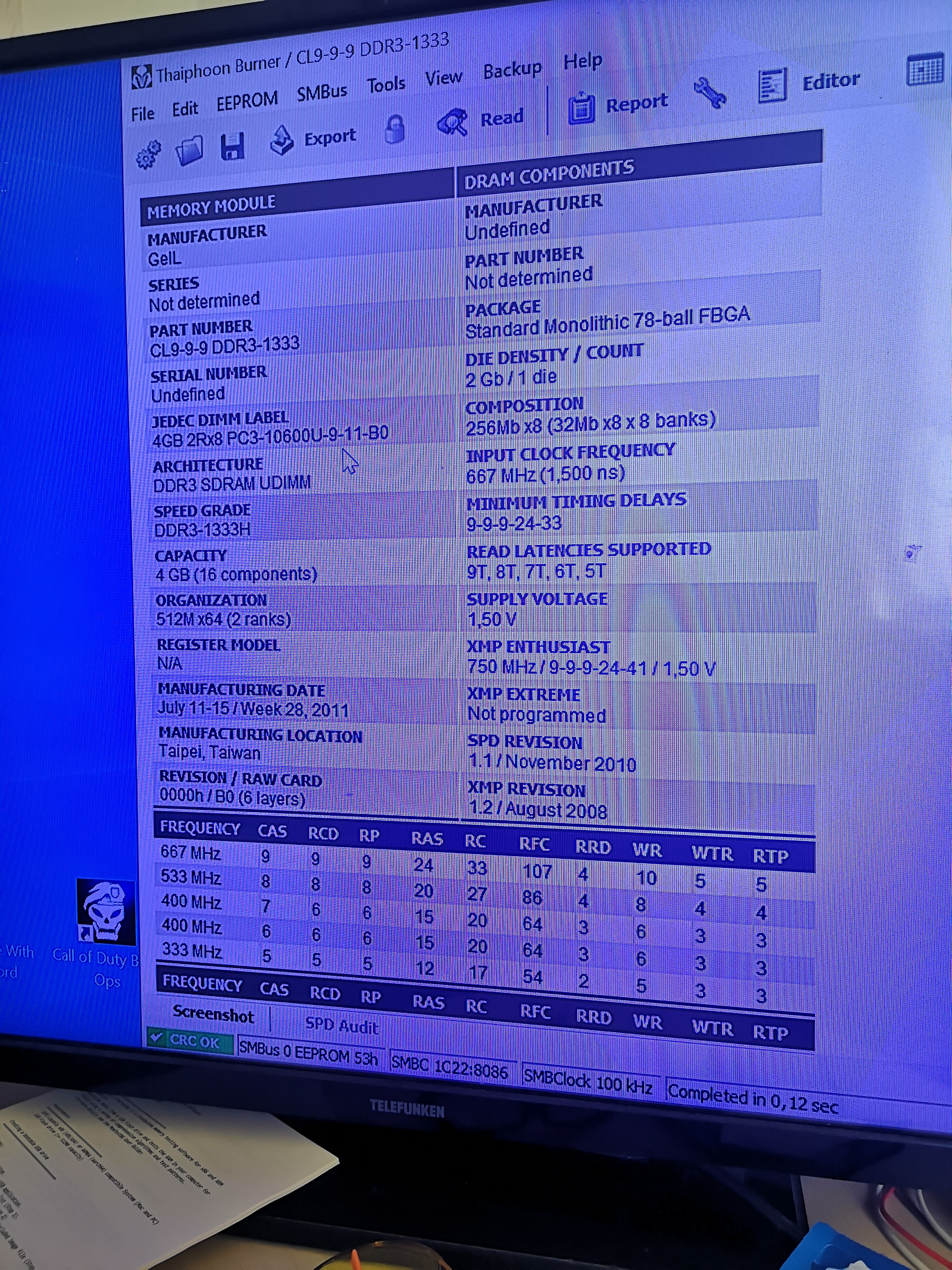

ich habe jetzt die "falschen" Ram Module zurück geschickt und passende Ram Module bestellt (wurden auch schon geliefert). Leider werden die ebenfalls nicht vom BIOS/UEFI erkannt :( (alle Tipps die mir hierzu gegeben wurden, habe ich nacheinander ausprobiert ). CPU-Z und Thaipoon Burner erkennen alle Ram Module, UEFI Streikt........ ich lade mal die Bilder (natürlichg Screen Shots wie gewünscht ;*) von Thaipoon Burner hoch.
@Tanzmusikus BITTE HILF MIR!! Ich komme hier einfach nicht weiter und selbst pure Amateure/Laien degradieren meine PC Kenntnisse 😅😅😅
