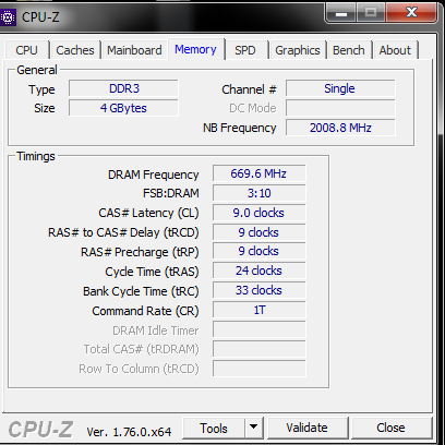

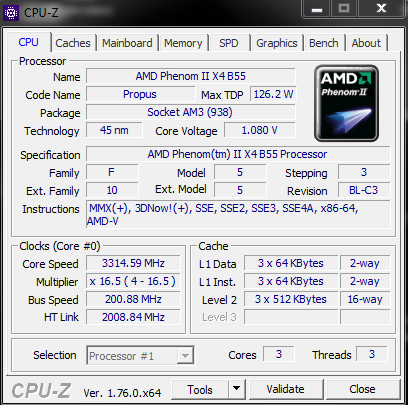

Anbei sind 2 CPU-Z Screenshots.
Das Board: Asus MSA7BL-M/USB3
CPU: AMD Phenom(tm) II X4 B55 Processor 3.30

Du benötigst 4 x 4 GB DDR3-1333. Bei nur einem Speicherriegel wird DDR3-1333 mit der halben Geschwindigkeit getaktet, daher die Angabe 669,6 MHz.
Das Board kann, wie jedes AM3/AM3+ Board 32GB aufnehmen. Nur 32GB weil es kaum/keine 16GB DDR3 DIMMs gibt. Das Board hat, fast, keinerlei Auswirkungen auf die Menge an RAM weil der Speichercontroller ja in der CPU liegt. Zudem ist es egal ob 1333 oder 2400: es wird eben runtergetaktet.
