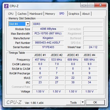

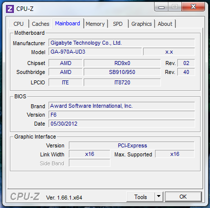

Hier sind die Daten zu meinem Mainboard und meiner momentanen RAM die CPU-Z aussgespuckt hat. CPUZ_MAINBOARD.pngCPUZ_SPD.png

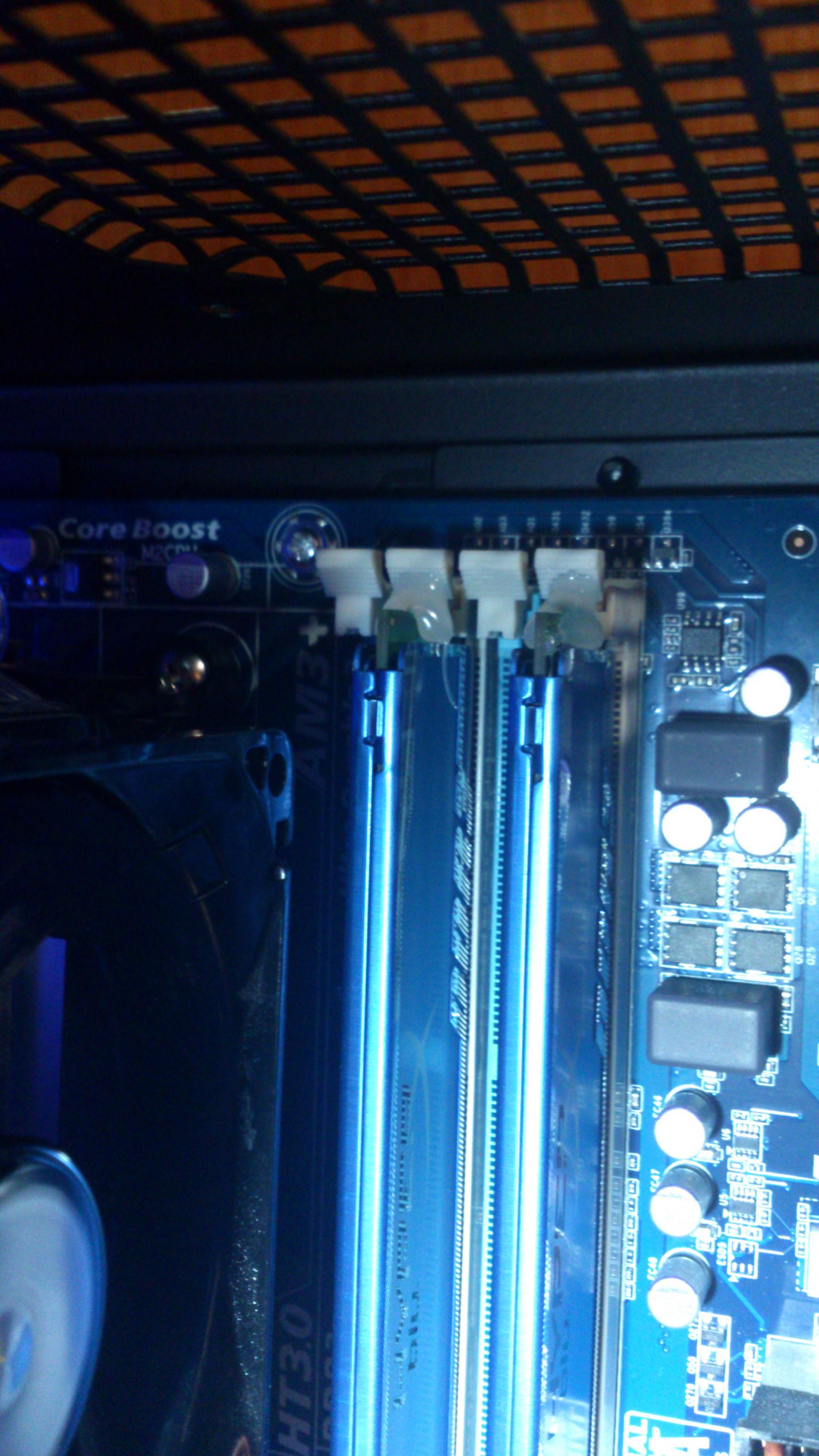

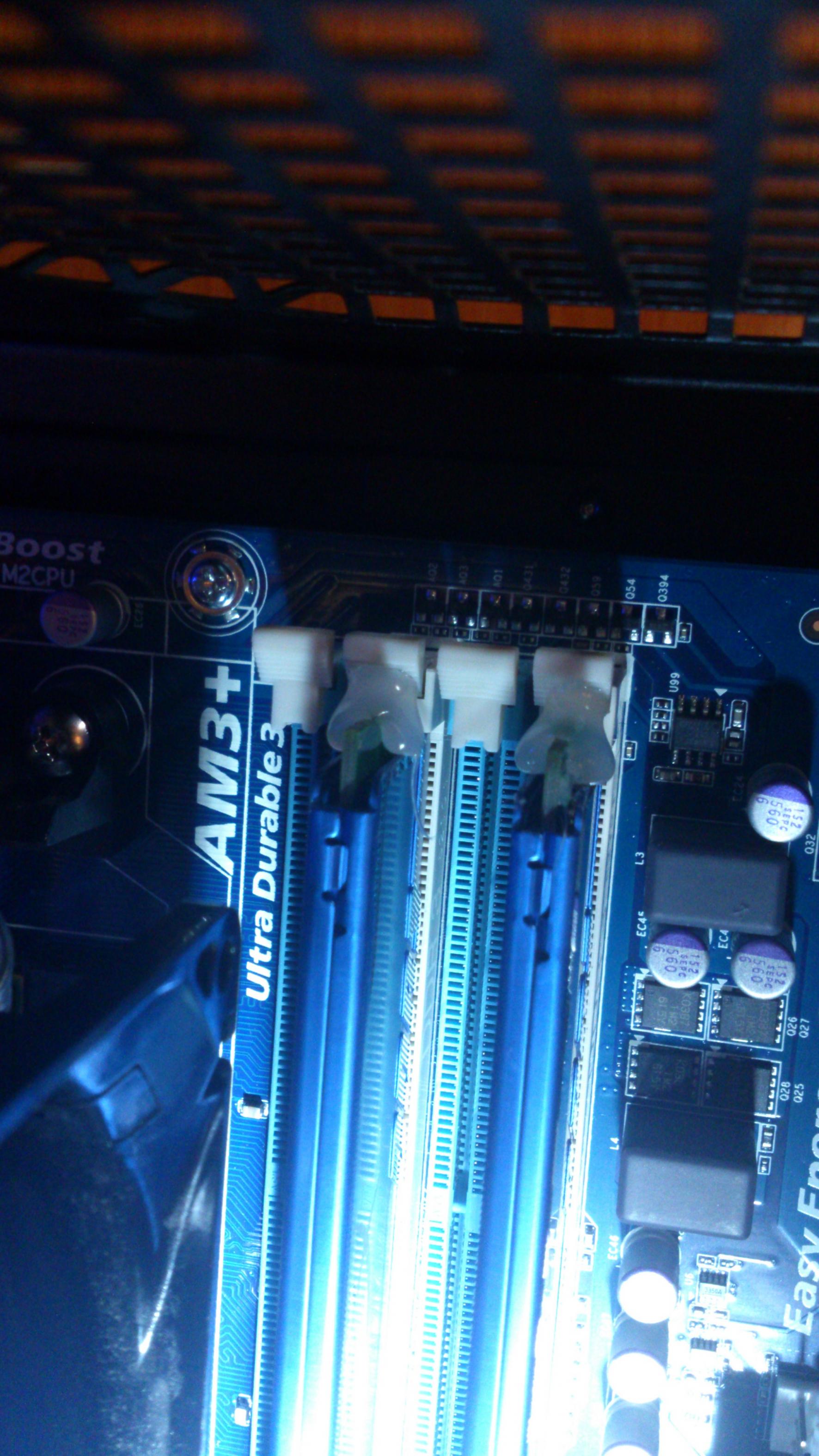

Die neuen Riegel sind leider "angeklebt" vom Hersteller.
Bitte ein Foto mit guter Auflösung von den eingeklebten Rams hier reinstellen. Das interessiert mich. Fakt ist: das kann nur ein Siegellack sein wegen der Garantie. Hat nix zu sagen :)
Hier Bitte :)
Das Foto ist leider mit dem Smartphone bei schlechten Lichtverhältnisse, aber man kann es erkennen.

Meine Güte, die Teile sind ja mit Heißkleber festgeklebt.. wer hat das bitte gemacht?

Das Problem hat sich geklärt, ein RAM-Slot meines Mainboars war deffekt und hat den schwarzen Monitor verursacht. Der Heißkleber war übrigens nur eine Schutzmaßnahme des Hersteller beim Transport und somit leicht ablößbar.
