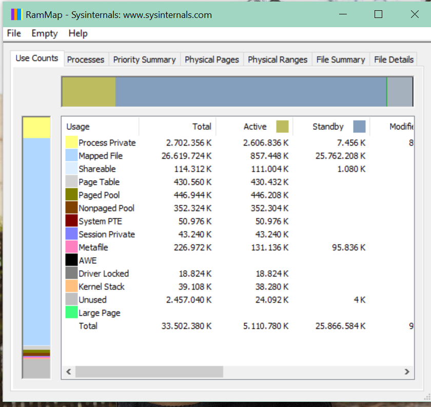

J Master P schrieb:
Das bereitet mir Kopfschmerzen
Oha, so sieht das bei mir aus.
Dein Paged Pool (was auch immer das ist) ist bei dir ziemlich groß und Ausgelastet. Bei mir jedenfalls nicht. Screenshot (11).png
Dafür habe ich eine große Map File, wovon aber nur wenig Aktiv (Ausgelastet) ist.

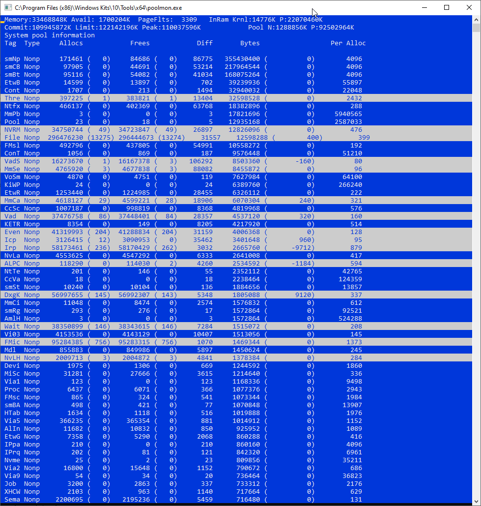

Danke, konnte poolmon.exe öffnen habe es im Ordner gefunden. Aber jetzt stehe ich komplett auf dem Schlauch. Wonach soll ich schauen? Leider ist der angegebene Link im angepinnten Thread nicht mehr aktuell.
EDIT: Oben stehen smNp, smCB, smBt und EtwB

Alles gut.
SMNP (SMCB, SMBT), ist der Tag, der bei Dir den meisten Speicher braucht. (Ich hoffe Du hast den Screen gerade gemacht, wo Dein Speicher voll war, und nicht wieder nach einem Neustart). Naja, sieht wenigstens halbvoll aus.
Das ist ein Teil von Readyboost.Sys (wenn man danach googelt).
Das Ding scheint ein Speicherleck zu haben (sagt jedenfalls google).

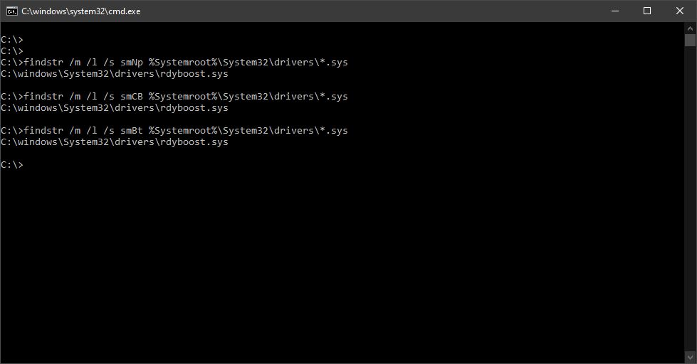

Ein Speicherleck bedeutet das ein Programm Speicher vom Betriebssystem anfordert, ihn aber nicht wieder zurückgibt wenn er ihn nicht mehr braucht).
Im Link den ich Dir geschickt habe, den Du auch zitiert hast, ist beschrieben wie Du schaust welche Treiber zu den 3 Tags gehören die den meisten Speicher bei Dir verbrauchen.
findstr /m /l /s smNp %Systemroot%\System32\drivers\*.sys
findstr /m /l /s smCB %Systemroot%\System32\drivers\*.sys
findstr /m /l /s smBt %Systemroot%\System32\drivers\*.sys
Bei allen dreien wird Readyboost.sys rauskommen.
Das ist der Verursacher Deiner Probleme.
Das Ding deinstallierst Du, oder machst ein Update davon.

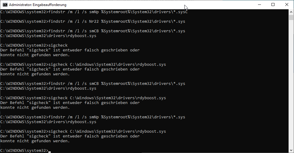

Die ersten Zeilen funktionieren, nur beim "sigcheck" scheitere ich.

Das Tool müsstest Du Dir separat runterladen. Ist aber eigentlich auch nicht nötig. Eigentlich kann es Dir egal sein welche Version das ist.
Du brauchst eine neuere oder Du schaltest es ab.
Ich dachte, dass ich somit die Namen der Treiber herausbekomme? Oder bin ich schon zu sehr verwirrt? Woher weiß ich was ich neuinstallieren muss?
rdyboost.sys
Readyboost.
#33
Ist auch in Deinem letzten Screenshot gut zu sehen wenn Du mal hinter die drei Suchläufe schaust.
Ich meine wenn Du mal nach Deinen Tags gesucht hättest, und nicht nach den Tags die auf der verlinkten Seite gestanden haben. Die stimmen nämlich nicht mit Deinen Tags (in Deinem Screenshot #31) überein. Also nur um das mal erwähnt zu haben.
Aber ich hab das mal für Dich gemacht. Und es kommt jedesmal Readyboost raus.
