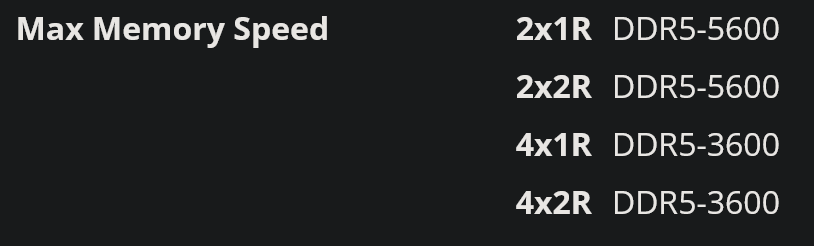

Da hat man dir was falsches gesagt, zwei RAM-Sticks zu verwenden ist immer besser, so kann man mehr Takt fahren und es ist einfacher stabiler zu bekommen.
Dies hat was mit dem Speichercontroller zu tun, der in jedem Prozessor steckt.
Je mehr Sticks verwendet werden, desto stärker wird der Controller belastet.
Die beiden CPU-Hersteller schreiben dies auch in deren Angaben, Beispiel eines 9800X3D ...
Screenshot 2025-01-03 at 15-40-36 AMD Ryzen™ 7 9800X3D Desktop Processor.png
https://www.amd.com/en/products/processors/desktops/ryzen/9000-series/amd-ryzen-7-9800x3d.html
