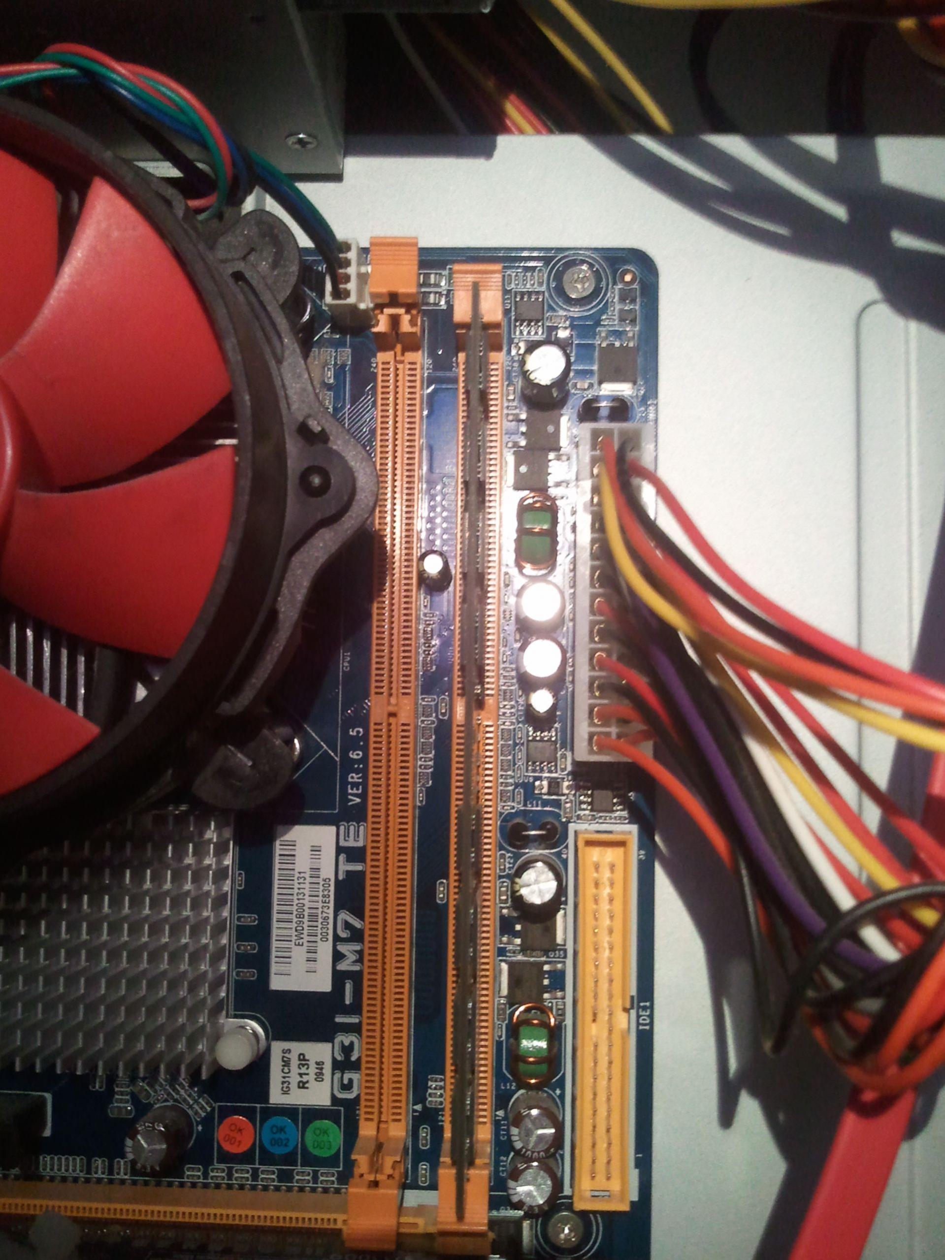

Es ist mir aber immer noch unerklärlich, wieso plötzlich eine Mainboard-Ram-Bank defekt ist. Sobald da irgendein Speicher drinnen steckt bleibt der Bildschirm schwarz und das Board piept nicht. Sobald der Ram wieder draußen ist, wird tadellos gebootet.

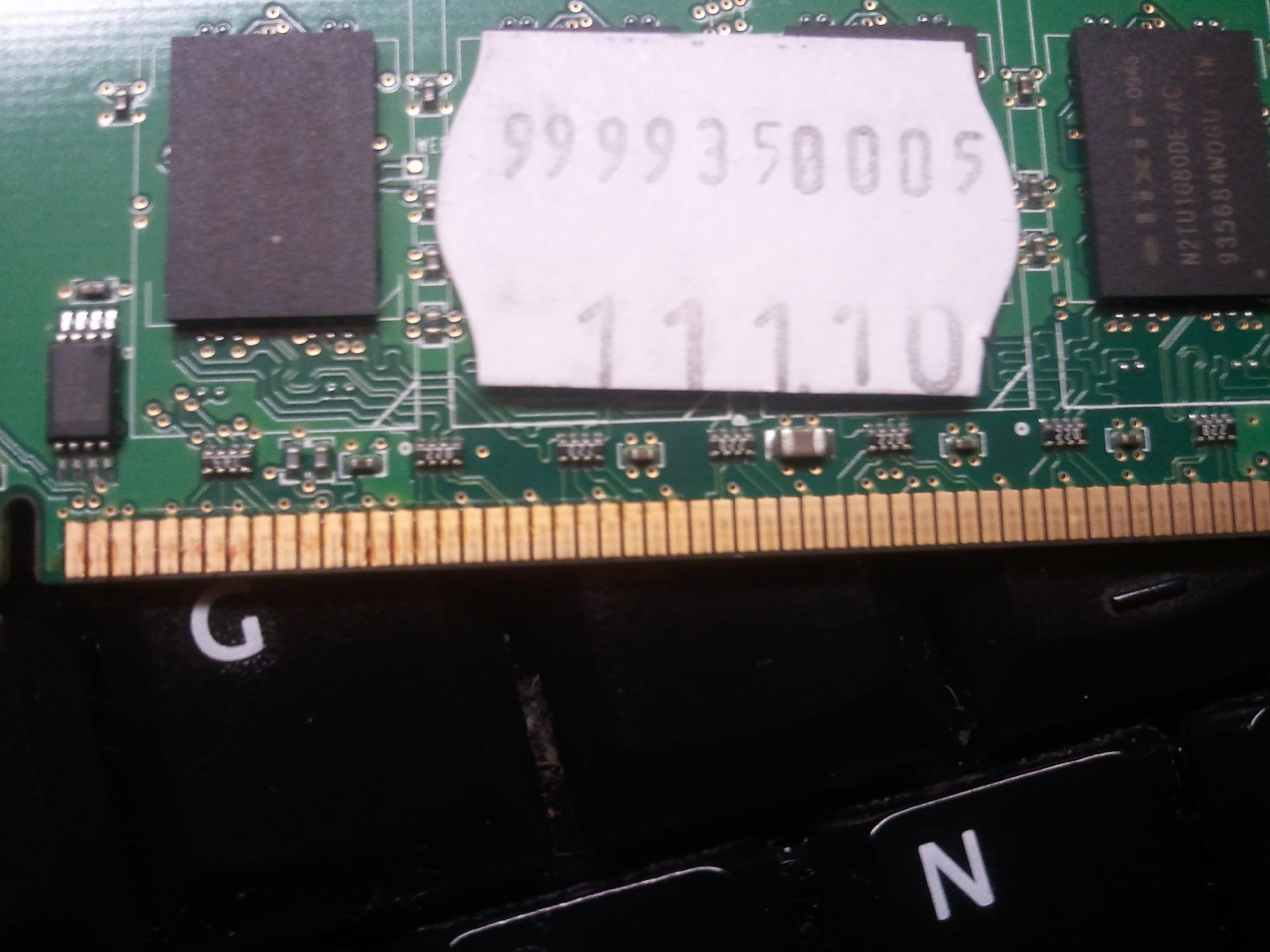

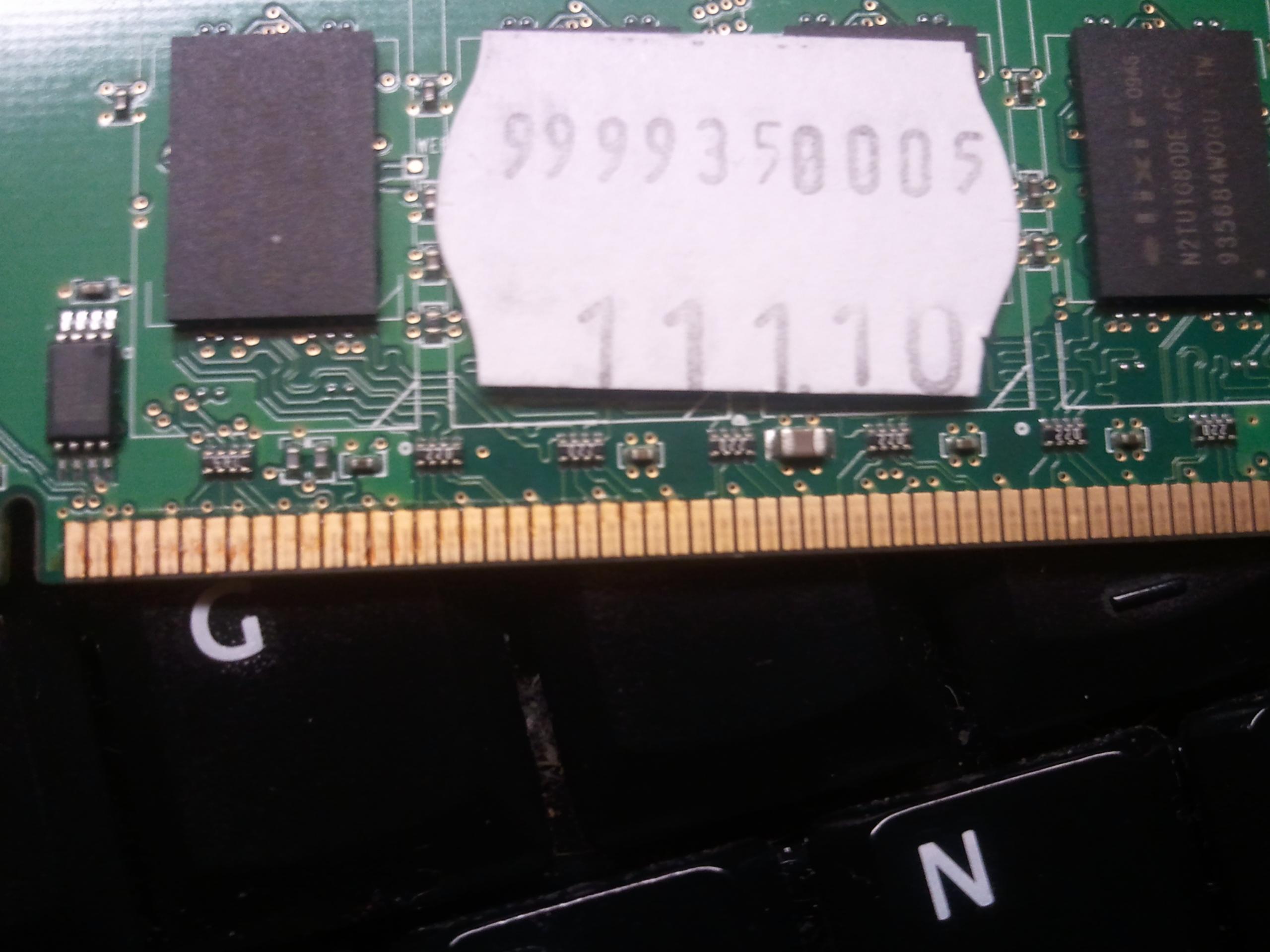

Habe euch mal Fotos von Board und Speicher angehängt. Habe es aber mit auch schon mit einem ganz neuen Kingston Speicher probiert - konnte nicht gebootet werden (Bildschirm blieb schwarz) und habe den Speicher leicht verkratzt wieder rausgenommen - d.h das Mainboard zerkratzt die RAM-Kontakte - deswegen möchte ich es ersetzen.
