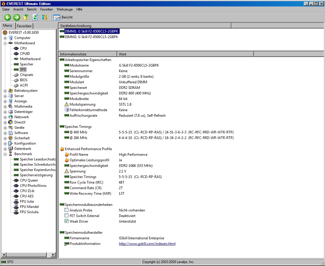

So an sich denke ich mal sind das schon ein paar tolle Komponenten. War damals auch noch nicht ganz so günstig. Nach dem anfangs das Mainboard und die Grafikkarte defekt waren hatte ich es eingeschickt und neue Sachen bekommen. Nun tritt das Problem auf wenn ich Spiele das mein Monitor sich in Standby schaltet. Normal dachte ich das es die Grafikkarte ist. Vorhin habe ich dann mal MemTest86+ v. 2.11 laufen lassen. Da bei mir die ganze Zeit EPP deaktiviert war und der RAM nur auf 800 Mhz lief waren keine Fehler beim MemTest. Nachdem ich EPP eingeschaltet habe und der RAM auf 1066Mhz lief hatte ich nach nicht mal 60% vom ersten durchgang über 1200 Fehler. Somit ist für mich der RAM defekt. Ältere Spiele wie WarCraft 3 laufen ohne Probleme. Dann ist mir neulich noch was aufgefallen, wenn ich BioShock auf 1920x1200 spiele schaltet sich der Monitor nach wenigen minuten ab. Spiele ich das Spiel auf 1280x1024 läuft es ohne Probleme. Diese Probleme treten auch bei andere Spielen wie Crysis, GTA4 usw. auf. Der Sound läuft manchmal weiter manchmal ist er ganz weg oder läuft in einer schleife.
Nun meine eigentlich Frage: Ist es möglich das der PC bzw. der Monitor sich in Standby schaltet nur weil der RAM defekt ist oder meint ihr das die Grafikkarte auch defekt ist? Wollte diese Wochenende dann mal zum Kollegen fahren. Der hat die gleiche Grafikkarte und RAM und wollten dann mal tauschen und testen. Habe dann ebend auch mal Everest gestartet und siehe da, Auf der ersten Bank läuft der RAM mit 400Mhz und auf der zweiten Bank nur mit 266Mhz und komplett anderen Werten. Habe mal ein Screenshot davon gemacht und angehangen. Habe aber auch schon im Internet gelesen das in dieser Baureihe des RAM's viele Fehler auftreten. Bei WoW beispielsweise ist es so das es viele Grafikfehler gibt und das Bild teils schwarz wird wechselt man dann zu windows und zurück ins spiel ist es wieder weg. Für mich ganz klar der RAM. Aber was meint ihr. Bin mal auf eure Meinung gespannt.

Ich glaube das was du meinst in Everest mit 400 und 266 Mhz ist das SPD
also die möglichen Einstellungen die die Rams bieten.
Schau mal mit Cpu-z wie schnell sie laufen!
