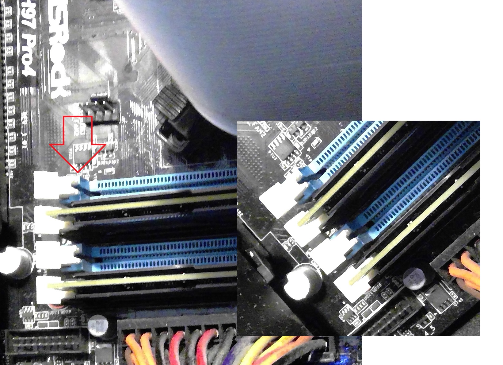

Hallo zusammen!
Ich habe ein seltsames Problem: Wie in im Threadtitel genannt, lässt sich einer der Befestigungsheble für den Arbeitsspeicher absolut nicht zurückklappen. Ich habe versucht, den Hebel ein bisschen durch Hin- und Herbewegen zu lockern, ich habe es mit roher Gewalt (keine gute Idee, ich weiß...) versucht, bis das Maindbaord unschöne Geräusche von sich gab... undsoweiter! Ich bin etwas verzweifelt. Ich wollte meine 8GB auf 16GB aufstocken... das heißt, zwei Slots sind bereits belegt. Ich benötige also den störrischen Slot. btw.: nur auf einer Seite exisitiert das Problem.
Ich würde mich über Tipps, wie dieser Hebel sich lockern/lösen könnte sehr freuen. Ich habe so etwas noch nicht erlebt und nach meiner Recherche scheint das Problem auch nicht gerade alltäglich zu sein...ergo, nirgends bisher Rat gefunden.

Mach mal ein Foto davon damit wir das beurteilen können, normalerweise sollte es absolut kein Problem sein.
Um welches Mainboard handelt es sich?
mach mal ein bild vom Hebel / Riegel

Hallo cdt9890,
wenn alle Stricke reißen, dann kann man auf den Hebel notfalls verzichten. Der Hebel hat im unteren Teil zwei kleine, kurze Stifte/Zylinder, die in zwei Führungslöcher drehbar gelagert sind. Höchstwahrscheinlich ist einer oder beide Stifte aus dem Führungsloch rausgesprungen und klemmt jetzt schräg dazwischen. Eventuell ist da aber auch irgendein kleiner Fremdkörper dazwischen verklemmt.
Wie auch immer, baue das MB aus, ebenfalls den CPU-Kühler. Nimm eine Lupe und schaut Dir das Ganze genau an. Wenn einer der Stifte leicht gequetscht ist und partout nicht mehr in das Führungsloch rein will, dann nimm einen feinen Spitzschneider o.ä. und schneide den Hebel vorsichtig an der Wurzel ab. Du mußt dann beim reinmachen des Speicherriegels zuerst die Seite ohne Hebel reindrücken, mit dem Daumen auf dieser Seite niederdrücken, und mit der anderen Hand den noch vorhandenen Hebel niederdrücken.

Also, das Board hat übliche Halterungen, die auf beiden Seiten zurückgelegt werden müssen... hier ein Bild (komme gerade mit dem tablet leider nicht besser ran)
p.s. es ist auch bei genauem Hinschauen nichts Auffälliges für mich zu erkennen... sieht genauso aus, auch von innen, alle anderen. Als ob da Sekundenkleber drauf getropft wäre. . .

Jetzt fotografierst du noch die andere Seite.
Du könntest auch erwähnen, welches Board du hast.
Meine 3 (drei) Z370 Bards haben alle nur auf einer Seite einen Hebel, auf der andern Seite sind sie starr. Der Ram wird von oben, also senkrecht reingeschoben und der rechte Hebel arretiert dann.
Ah oke, es is das H97 Pro 4, habs gesehn.

Wie gesagt, nicht das Reindrücken (ja, das kenne ich von früher auch, dass das mal etwas schwieriger sein kann...) ist das Problem, sondern: Der weisse Hebel lässt sich nicht zurückklappen... einfach nicht, ganz easy, wie das sein soll, öffnen. Der rührt sich null, ...als ob festgeklebt. Ich überlege mittlerweile, ob mir da bei irgend einer Gelegenheit Sekundenkleber drauf getropft sein könnte o_0
Versuche mal testweise, ob auf dieser gleichen Seite die andern Hebel aufgehen. Hast du den Ram selbst eingebaut auf diesem Board?
Wie gesagt, keine Panik. Nimm eine Spitzzange, aber achte darauf daß die Hebelkraft seitlich nach hinten geht, und der Slot nicht seitlich belastet wird. Wenn sich nichts tut, Kneifzange nehmen und vorsichtig abknipsen. Die Reste dann mit einer feinen Spitzzange oder kleinem Uhrmacherschraubenzieher rauspullen, und gut ist. Ist nicht schön, aber im Normalfall auch gar kein Problem wenn der fehlt. Je nach MB wird das Plastik mit den Jahren spröde, und dann passiert das bei älteren MBs schon mal, daß so eine Halterung abbricht.

Diese Operation wage ich erst ausgeschlafen und bei Tageslicht... falls ich das passende Werkzeug finde. Problem bei allen Versuchen bisher, den Hebel zu lösen... ich ziehe da natürlich am Slot selbst... und das knackt doch bedrohlich. Ich denke, stückweise abknipsen wäre die einzige Möglichkeit... obwohl ich ungern etwas kaputt mache...
