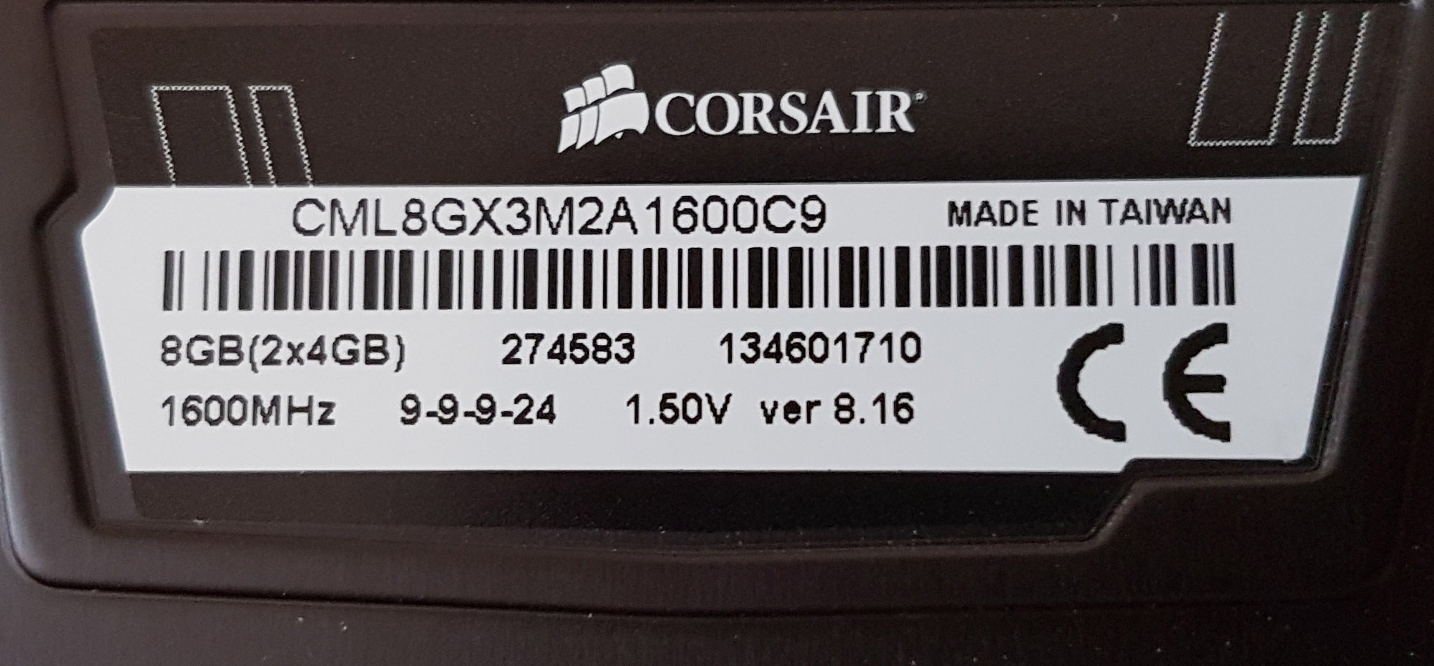

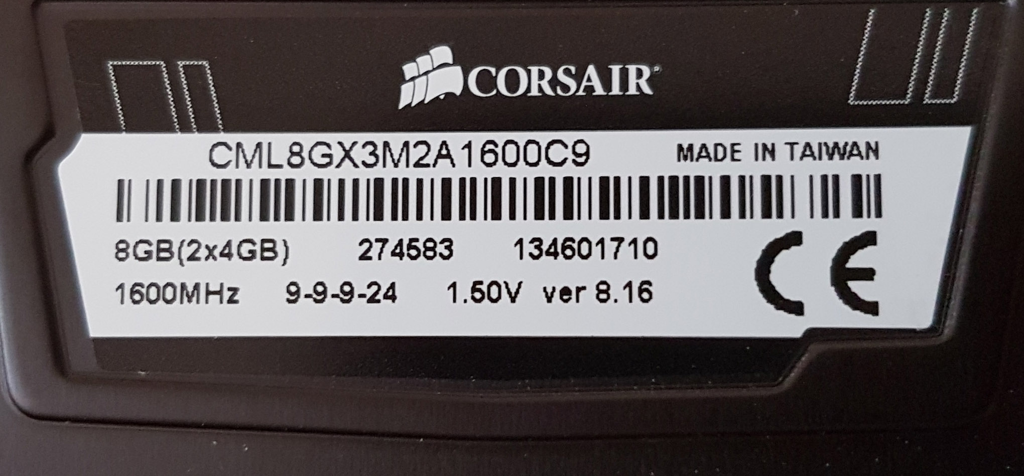

RAM: 8GB Corsair Vengeance LP Black DDR3-1600 DIMM CL9 Dual Kit
Auf beiden Riegeln steht "1600 Mhz" drauf.

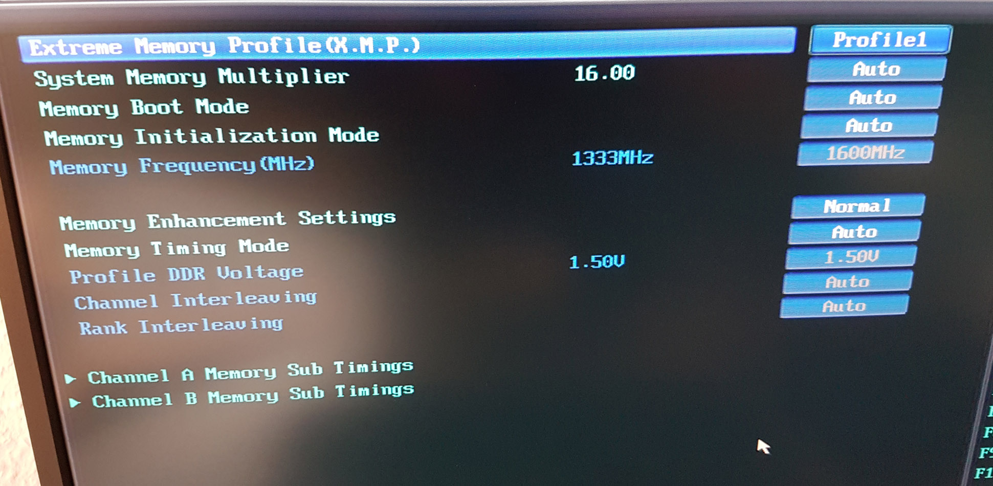

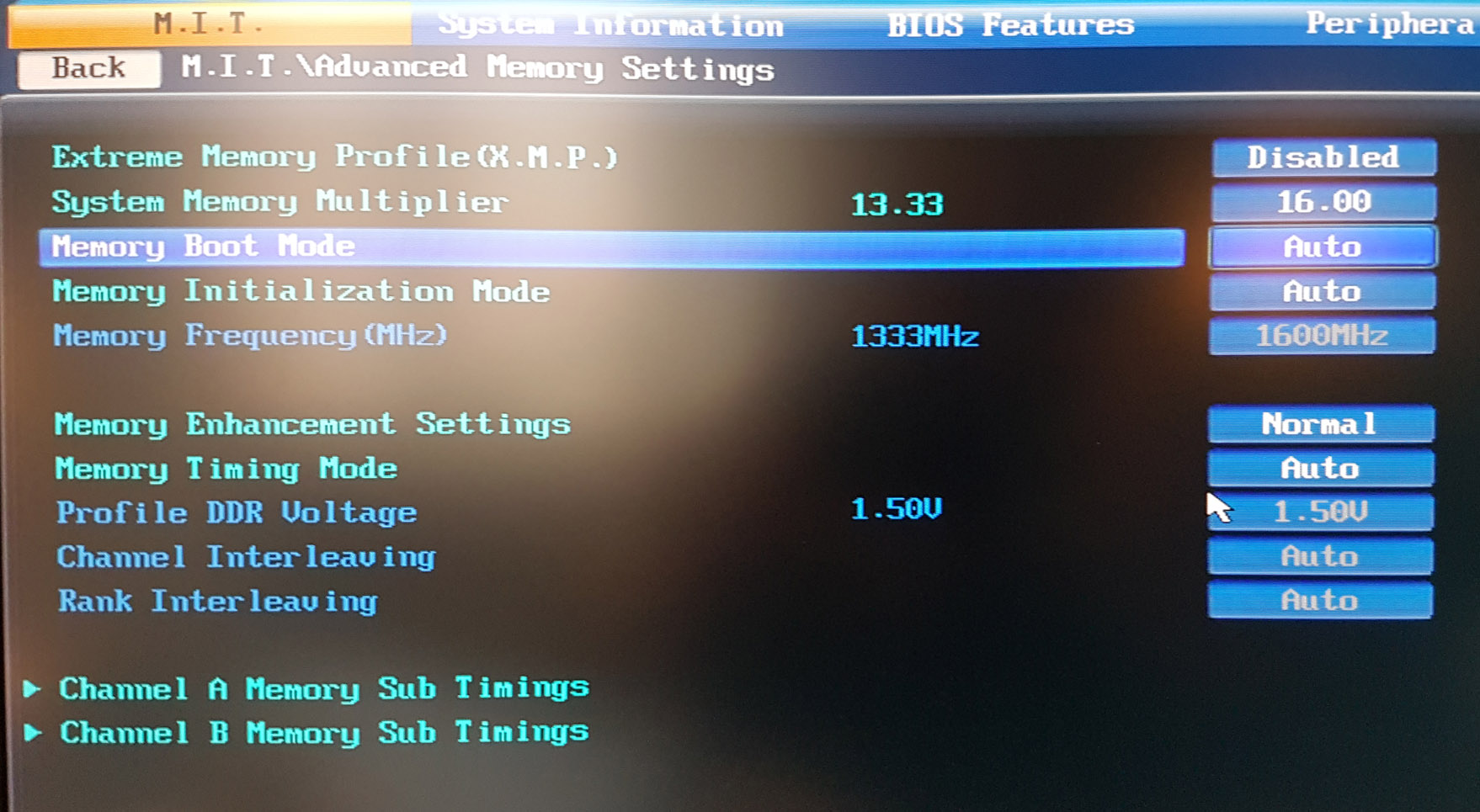

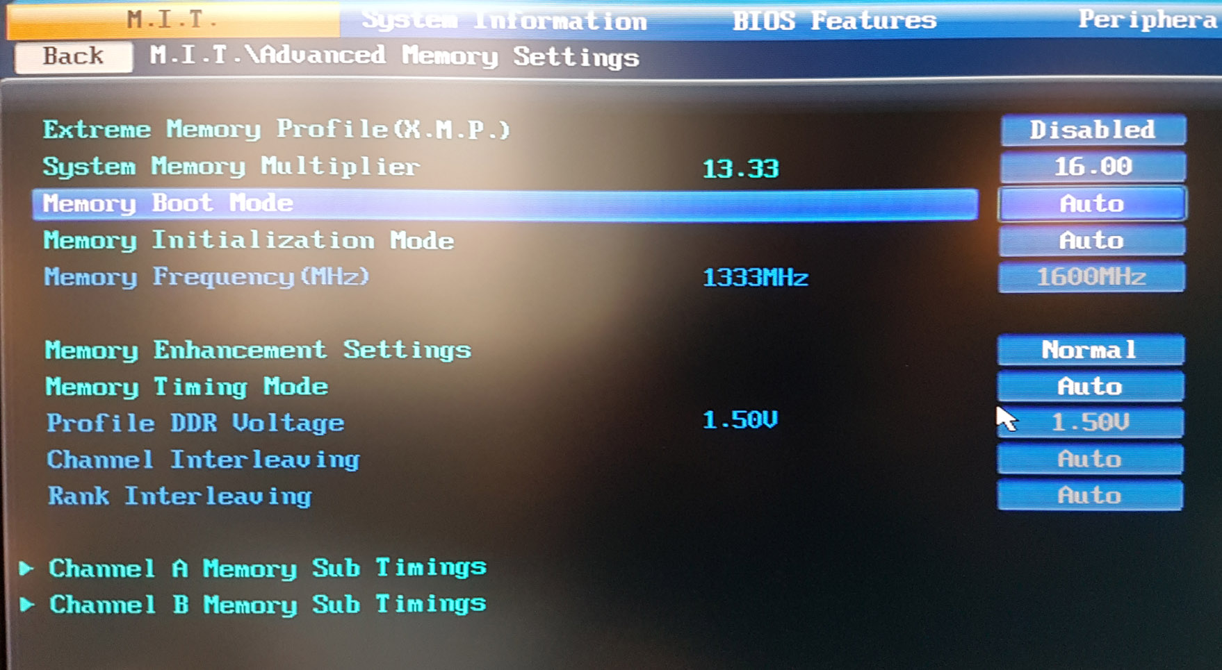

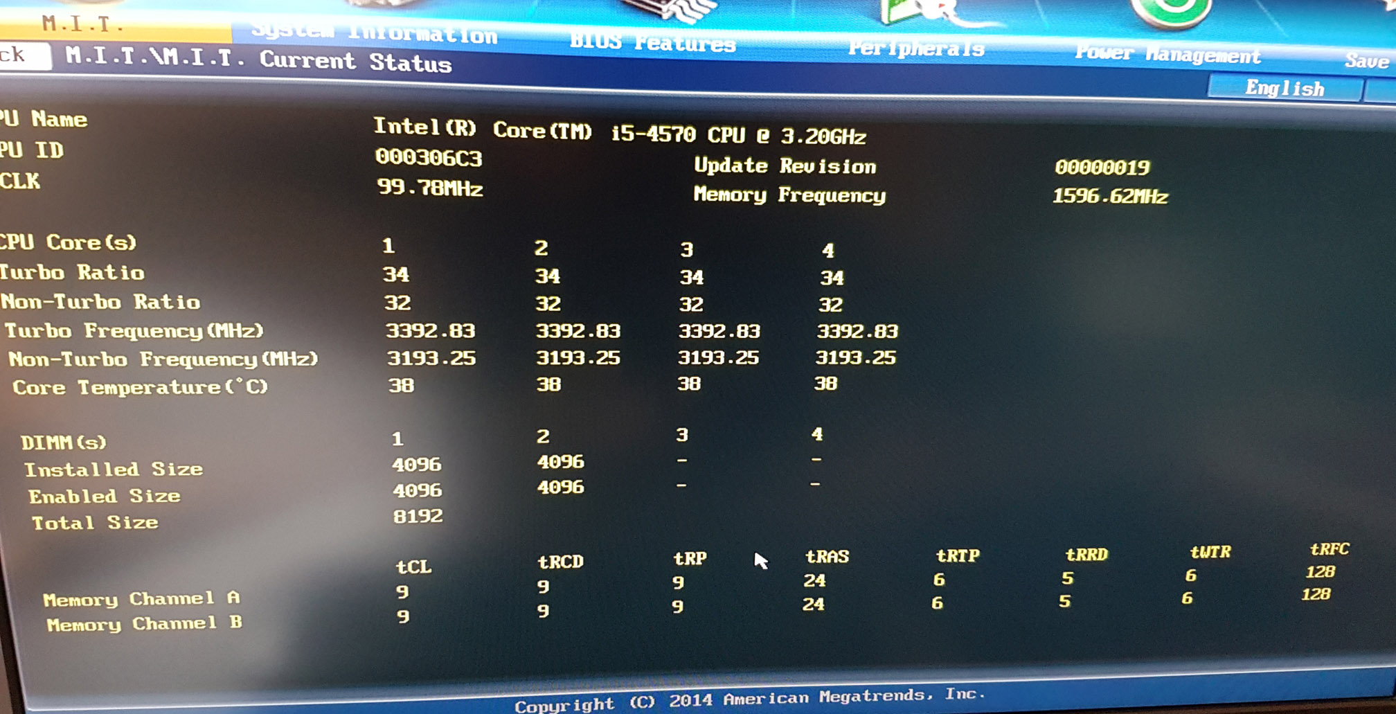

Im Bios steht jedoch Folgendes:
Mich wundert, dass dort 1333 erkannt wird, wenn ich auf "Auto" stelle. Ich habe nun den Multiplikator auf "16" gestellt, sodass der RAM unter 1600 Mhz laufen sollte. Ist das richtig?

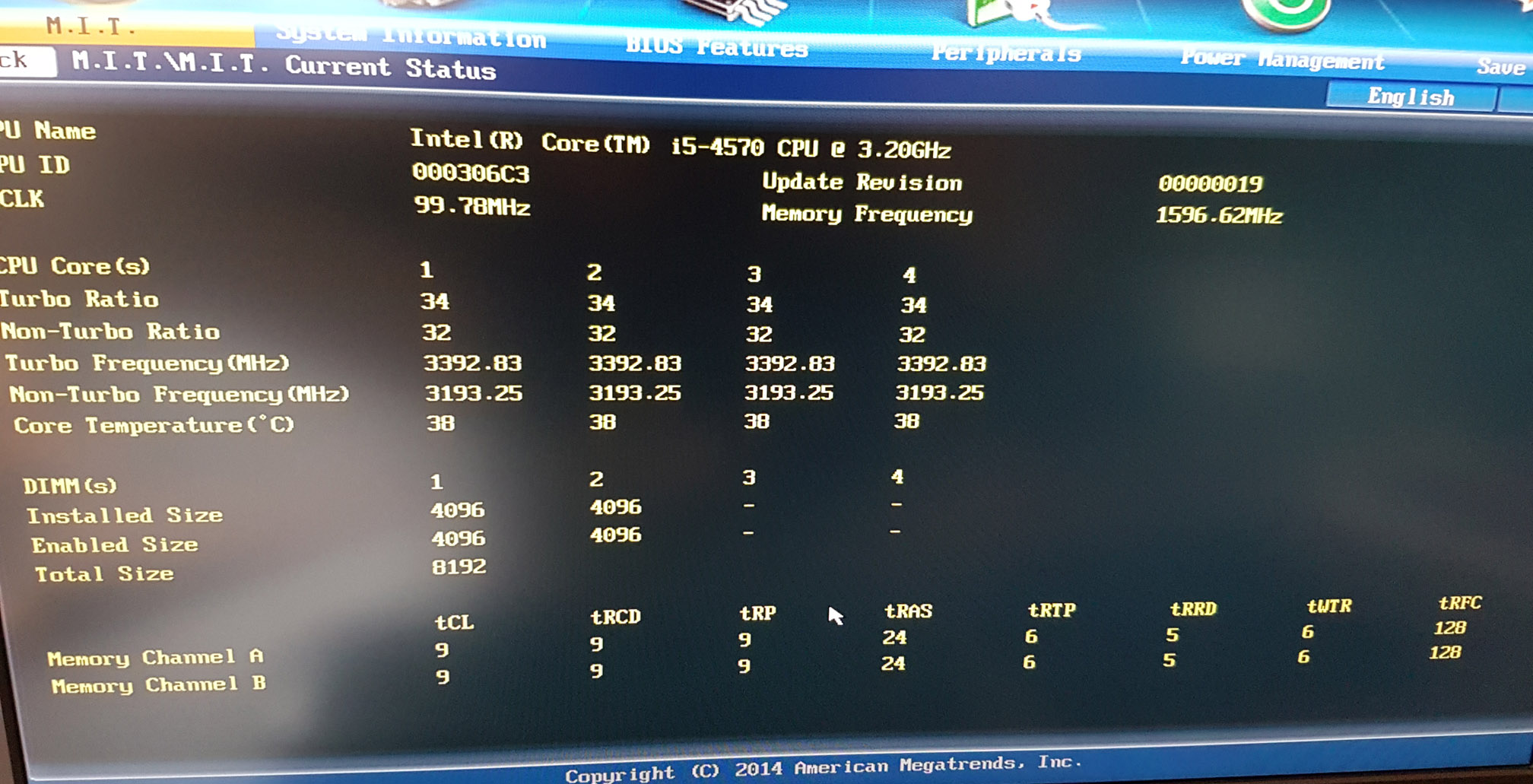

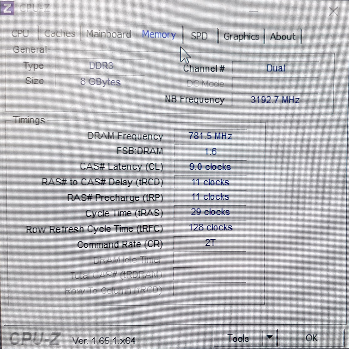

Starte ich CPU-Z werden folgende Werte angezeigt:
Ist das alles richtig so oder stimmt was nicht bzw. muss ich andere Einstellungen vornehmen?

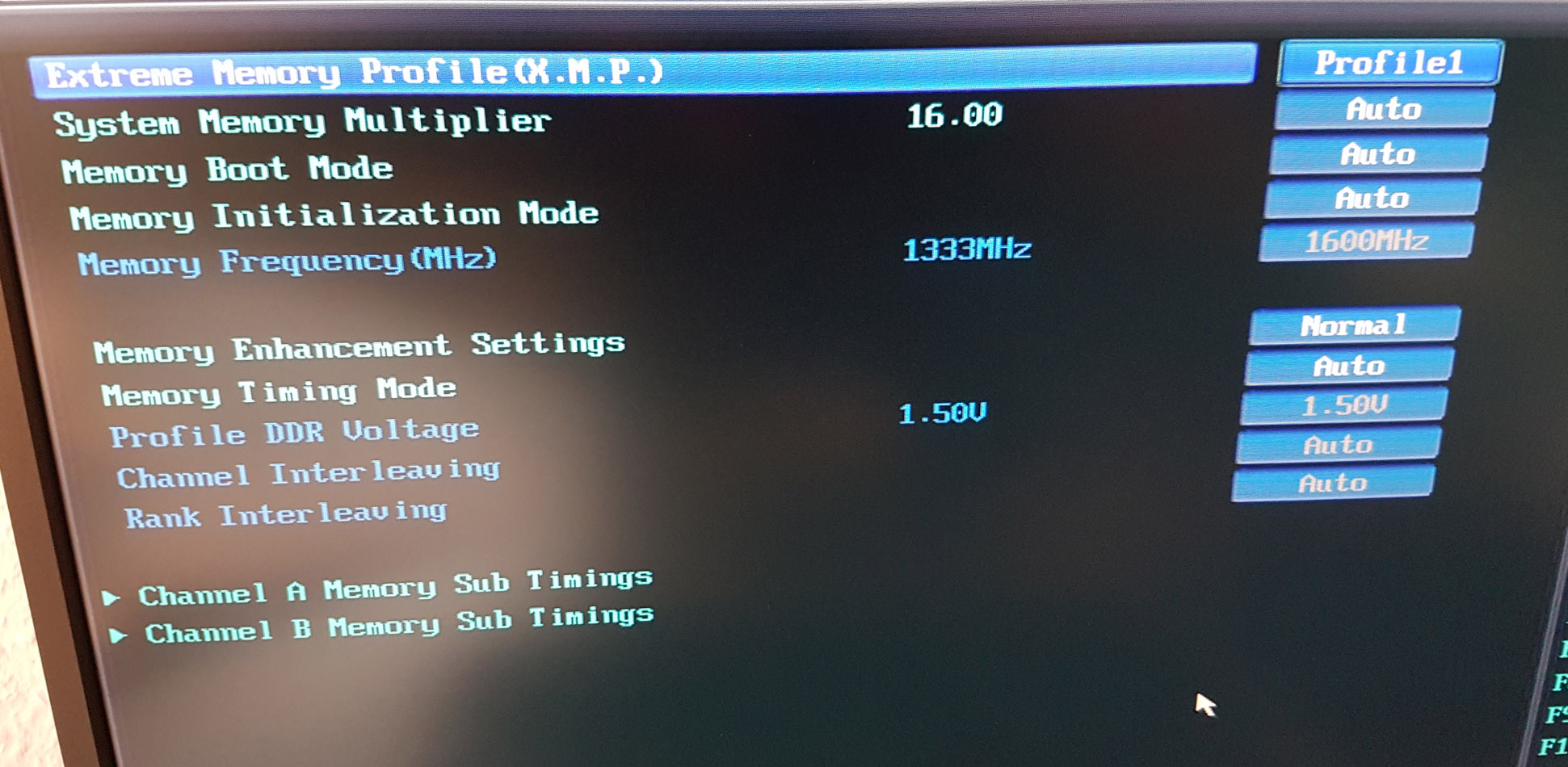

Im BIOS XMP einschalten. Das was da ganz oben als "disabled" steht. Da sollte man gar nix manuell auf irgendwas schalten, weil das ein H87 Board nicht kann. Zumindest keine typischen Multiplikatoren.
Eine Intel CPU hat doch normaleriweise keine NB Frequency und auch der angezeigte Takt ist schon sehr komisch weil 19MHz zu niedrig. Ich würde CPU-z hier nicht trauen.

Habe ich so eingestellt. Stimm nun alles?
(Sorry für die schlechten Fotos. Bildschirm spiegelt gerade extrem.)
Scheint so: Memory Frequency 1596 was unter CPU-z dann 792 wäre.
