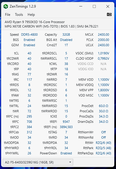

Der Sinn der Geschichte war den RAM auf Default zu betrieben um zu sehen ob das System da noch immer rumspackt. Mit dem manuellen rumfummeln ist das nun wieder zunichte gemacht
Dann wäre es vielleicht auch sinnvoll gewesen, das zu schreiben anstatt lediglich zu fordern, das A-XMP abzuschalten und sich dann über mein "Rumfummeln" zu beschweren. Aber bitte, hier das ganze nachdem alle BIOS-Einstellungen auf default gesetzt wurden. Neustarts treten weiterhin auf.

Dumme Frage: Aber seitdem ich das BIOS auf default habe, sind ja die Spannungen im ZenTiming niedriger, oder? Da seitdem (10min) schon zwei Neustarts waren würde ich behaupten, dass Problem ist eher schlechter geworden. Da der Fehler ja qusi darin liegt, dass die Stromversorgung zu einer Komponente momentenweise abbricht und Änderungen an die Spannungsregelung des RAMs vielleicht mit Problemhäufigkeit korreliert, spricht das nicht eher für den RAM?
Ohne A-XMP brauchst du ja auch nicht so viel Spannung, daran wird es eher nicht liegen.
Was du aber machen könntest wäre den abgesicherten Modus oder gar ein Live Linux auszuprobieren, hast du dann immer noch diese Problemchen liegt es sehr wahrscheinlich an der Hardware. Auch wäre es eine Idee beide RAM-Riegel einzeln in A2 (zweiter Slot von links nach rechts) zu testen.
