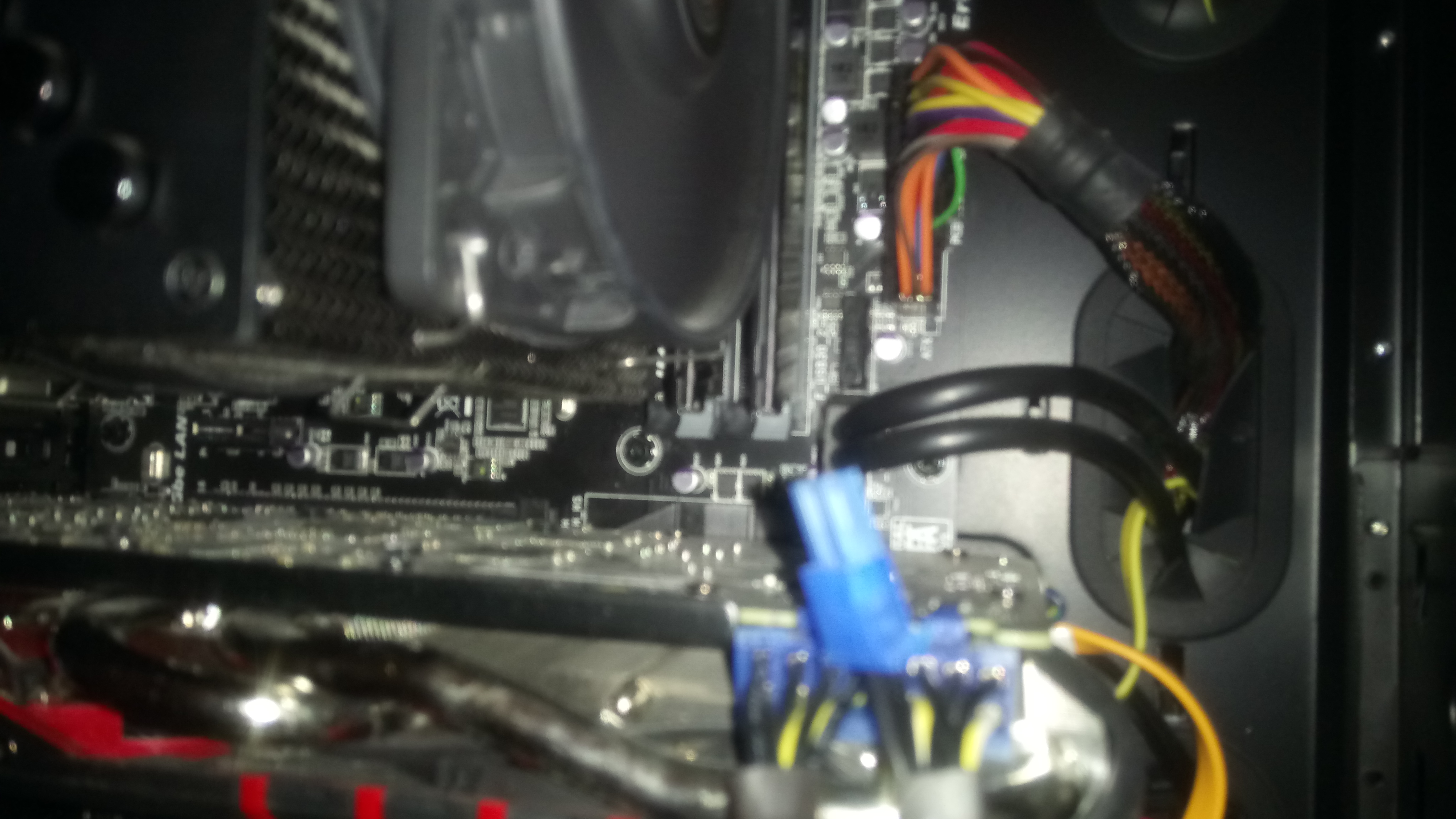

Ja es ist so, dass ein Slot vom be quiet dark rock pro 3 überdeckt wird. Ich müsste also den Kühler abbauen.
Zwei weitere Slots werden vom abnehmbaren Lüfter verdeckt.
Ich kann also 3 Slots nutzen ohne den Kühler abzubauen...

Zum Dark Rock Pro 3: Den hatte ich auch mal und meine Vengeance LP (low Profile) haben da bequem drunter Platz gefunden.
Du kannst das neue 1x8GB RAM nicht einfach dazustecken. Vorher musst du die 2x4GB die du hast umstecken.
Da du deswegen so oder so den DRP 3 abbauen musst: alles Banane.
Ja es geht! (Natürlich ist es nicht egal, welcher Riegel wo sitzt)

Im Moment suche ich schon nach einer Lösung ohne die Demontage des Kühlers, aber eher aus Zeitgründen.

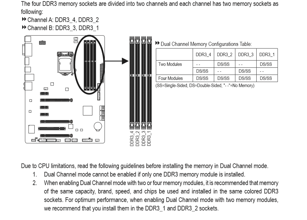

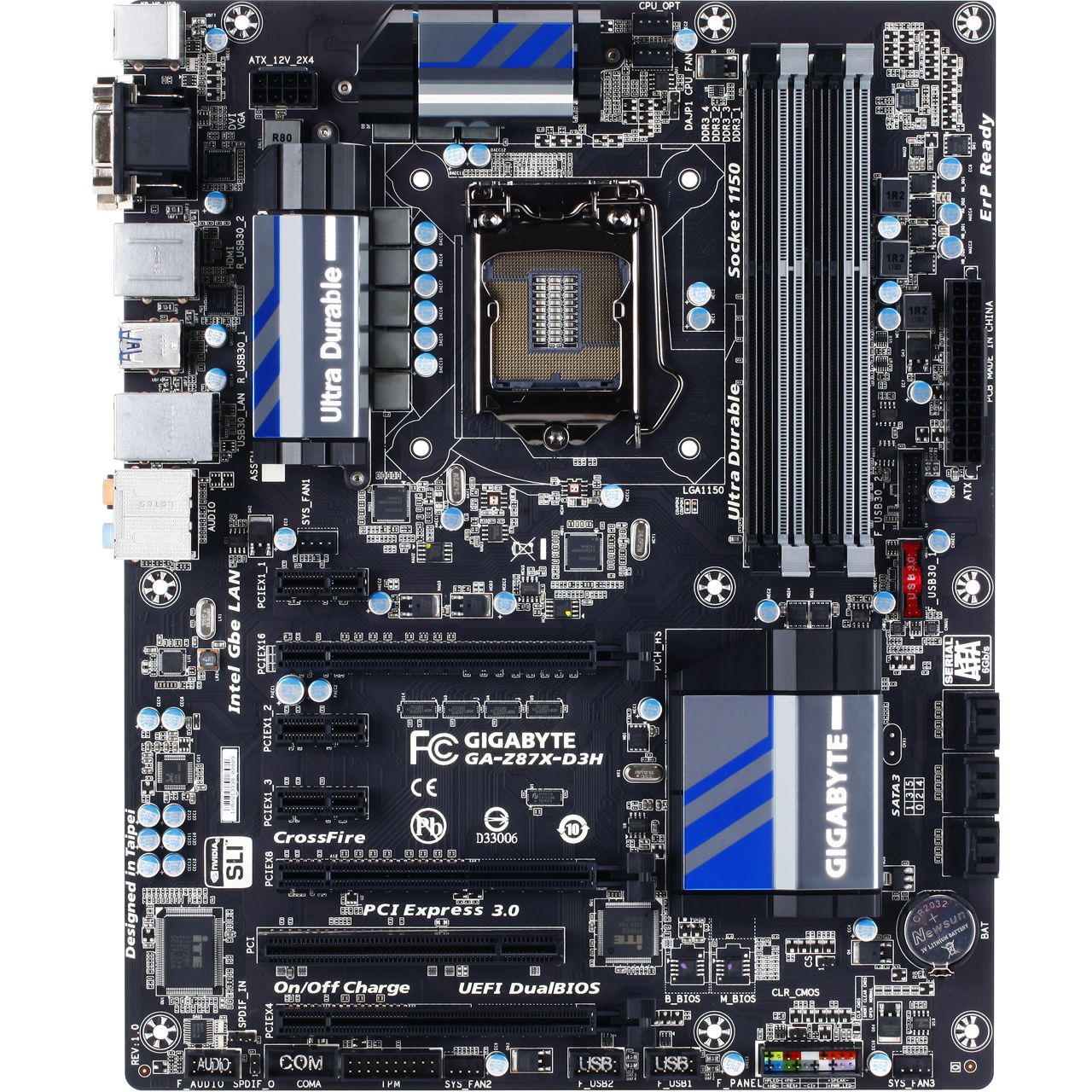

Könnte ich also einfach in Slot DDR3_3(siehe Abb.) einen 8Gb Riegel des gleichen Typs verbauen?
Guck doch ins Handbuch vom Motherboard. Da steht drin welche Slots welchem Kanal zugeordnet sind. Und dementsprechend steckst du auch den RAM. In Kanal A oder 1 - je nach Titulierung im Handbuch vom Motherboard - kommen 8GB rein und in Kanal B oder 2 ebenfalls 8GB.
Steht aber auch alles schon im oben angepinnten und dir verlinkten Thread drin.
Die als Beispiel genannten 2*4GB u. 1*8GB müssen nur richtig gesteckt werden und es bleibt bei Dual-Channel, siehe https://de.wikipedia.org/wiki/Dual_Channel und http://www.intel.de/content/www/de/de/support/boards-and-kits/000005657.html#dual. Da wird es mit anderen Kapazitäten gezeigt.
Welcher RAM in welche Slots gesteckt werden müssen, d.h. welche Slots welchem Kanal zugeordnet sind, siehe Handbuch vom Motherboard. D.h. in Kanal 1 (A) müssen 8GB stecken, z.B. die 2*4GB und in Kanal 2 (B) müssen 8GB stecken, z.B. die 1*8GB.
Jetzt musst du nur noch ins Handbuch vom Motherboard gucken. Alles andere ist dir bereits abgenommen worden. ;)
