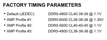

Vermutlich Crucial aber da fängts schon an, nehme ich 4800 oder 5600? Vermutlich kann ich im Bios die 4800 alle mit XMP/EXPO auf 5600 problemlos stellen, oder?
Und dann ist die Frage wegen CL, 40 ist natürlich besser als 46, aber die 5600 habe ich mit 40 nicht gefunden, die 4800 hingegen schon. Auf was sollte ich mehr achten? Sonstige Tipps/Ideen/Kritik/Hinweise?

Nicht wirklich. Denn was dich eigentlich interessiert ist die tatsächliche Latenzzeit, nicht die Anzahl der Zyklen die da mit angegeben wird. Um auf die tatsächliche Latenz zu kommen musst du die Taktzyklen durch den Takt teilen und dann siehst du, dass der Unterschied zwischen 4800 CL40 und 5600 CL46 minimal ist und zwar zugunsten des 5600 CL46, der nicht nur schneller ist, sondern eben auch kürzere Latenzen hat.
5600 weil das die CPU als Basis hat. Außerdem gibt es grosse Module wie 48GB nur als 5600.

someoneElse666 schrieb:
Funktionieren werden die schon, aber es ist zu beachten, dass lt. Datenblatt
der RAM Standard mit 4800 JEDEC läuft. Kommt also darauf an, ob
JumpingCat schrieb:
Das BIOS ist sehr frei einstellbar
auch XMP Unterstützung oder händische RAM-Einstellungen beinhaltet. Wenn nicht, läuft er eben nur mit 4800.
Reaktionen: someoneElse666
