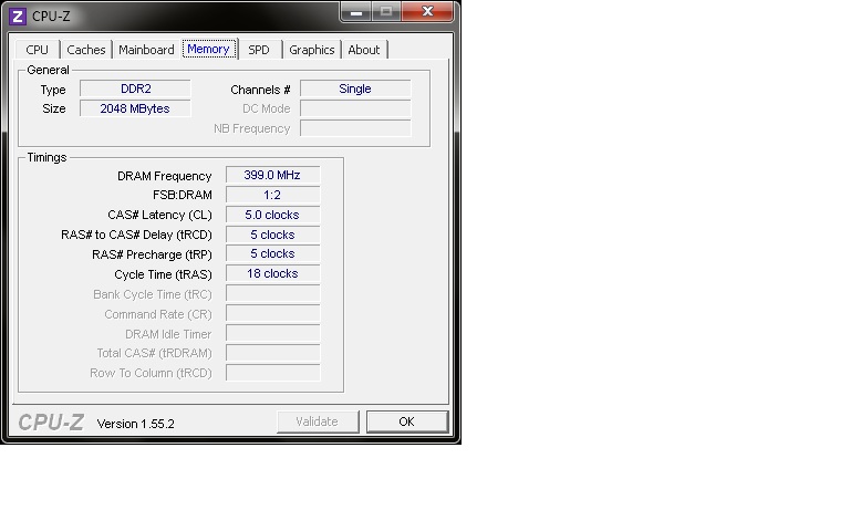

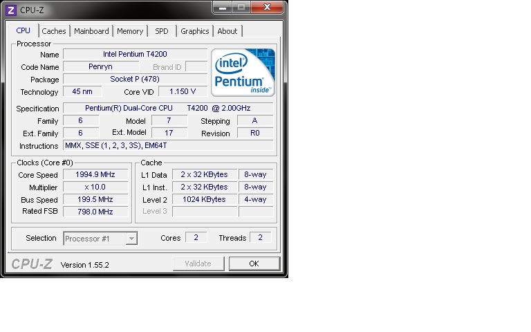

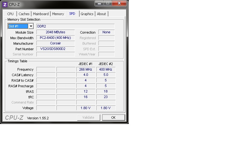

hier habe mal ein bild gemacht die habe ich drin:)

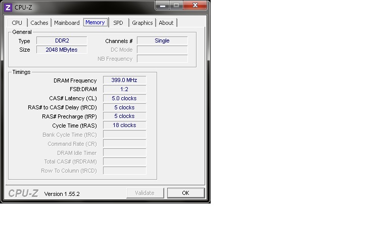

und so sieht es jetzt mit meinen 2gb Speicher aus aber so wie es aus sieht läuft er auxch nicht mit 800Mhz

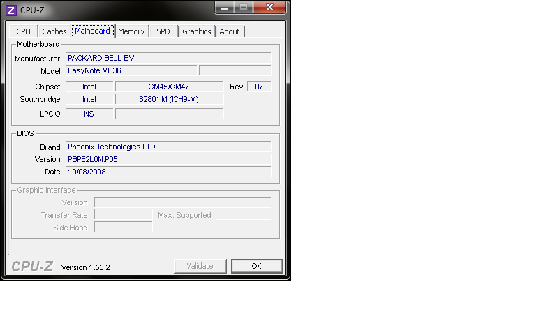

=) das register "mainboard" wäre interessant
meinst du das?
so hier:)
bis zu 8GB könnte ich verbauen bin ich da richtig?

ja das meinte ich.
theoretisch könntest auch 2x 4GB einsetzen / der chipsatz GM45 unterstützt bis 8GB.
aber praktisch ist das nicht garantiert, ob auch dein mainboard damit klar kommt und bootet.
der hersteller gibt den max. RAM dieser "MH36" serie mit 4GB an.
D. h. der speichercontroller auf dem board kann vermutlich mit einem 4GB modul nichts anfangen.
das liegt u. a. auch am BIOS deines Mainboards bzw. unterm Strich an Packard Bell.
Es gibt einige GM45 chipsatz basierende Notebooks, die 4GB Module pro Slot verkraften (z. B. von HP).
Aber vermutlich gibt es genauso viele GM45 basierende Notebooks, die das Spiel nicht mitmachen.
Ursachen sind kurz gesagt ... BIOS, Speichercontroller, Module selbst.
Bei Packard Bell würde ich spekulieren, dass die Kiste nicht mit 2x4GB SODimm booten wird =)

2x 2GB DDR2 SODIMM 200pin sollten gehen.
am besten kaufst du noch einmal genau das gleiche modul,
dass du bereits erfolgreich verwendest.
