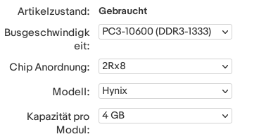

Ich würde mir was gebrauchtes über Ebay besorgen:
Screenshot 2021-07-07 at 14-26-40 4GB 8GB Desktop RAM Speicher DDR3 - PC3 - PC3L U-DIMM 12800U...png
DerSkywalker schrieb:
Wie kann ich herausfinden welche RAM zu meinem Mainboard und meinem bisherigen RAM kompatibel ist ?
Muss es genau der gleiche sein von der selbigen Marke ?
Indem man sich ansieht, welcher RAM schon verbaut ist. Wenn du den Filter oben anwendest, sollte es passen. DDR3 war noch nicht so zickig.
