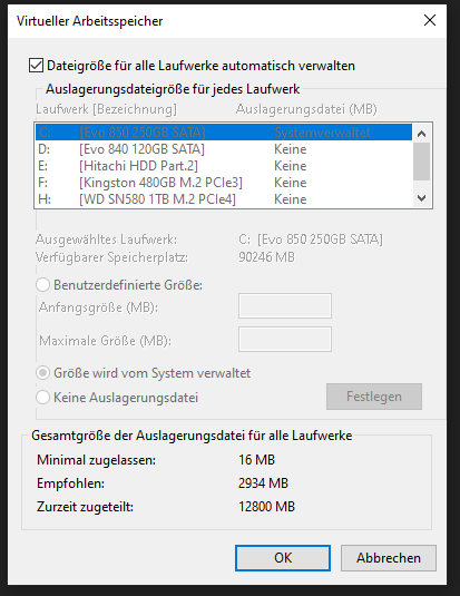

Am virtuellen Speicher habe ich eigentlich noch nie gedreht.

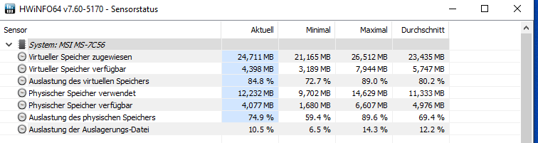

HWInfo zeigt mir dies:
Einstellungen zum Virtuellen Speicher in Windows dies:
