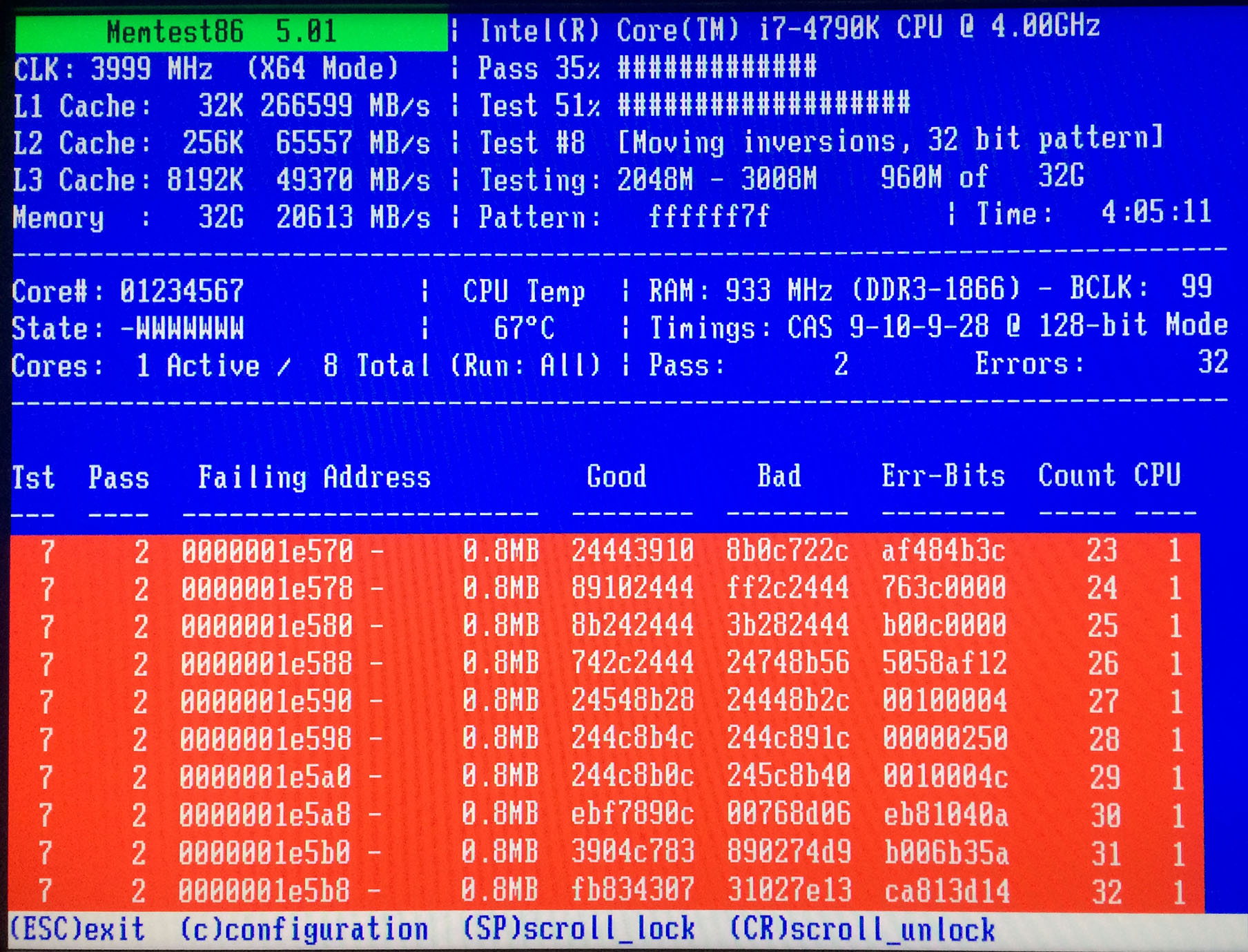

seit einiger Zeit ärgert mich ein seltsames RAM-Problem, besonders, da Tests teilweise einen halben Tag dauern, um zu prüfen, ob alles OK ist. Ich war mir nicht sicher, ob das Thema hierhin oder in das Arbeitsspeicher- bzw. Netzteil-Unterforum gehört, wenn es hier stören sollte, bitte entsprechend verschieben.
Fehlerbild: Memtest 86+ 5.01 und MemTest 86 Pro 6.20 zeigen RAM-Fehler bei den intensiveren Tests, also meistens ab dem zweiten Durchgang.

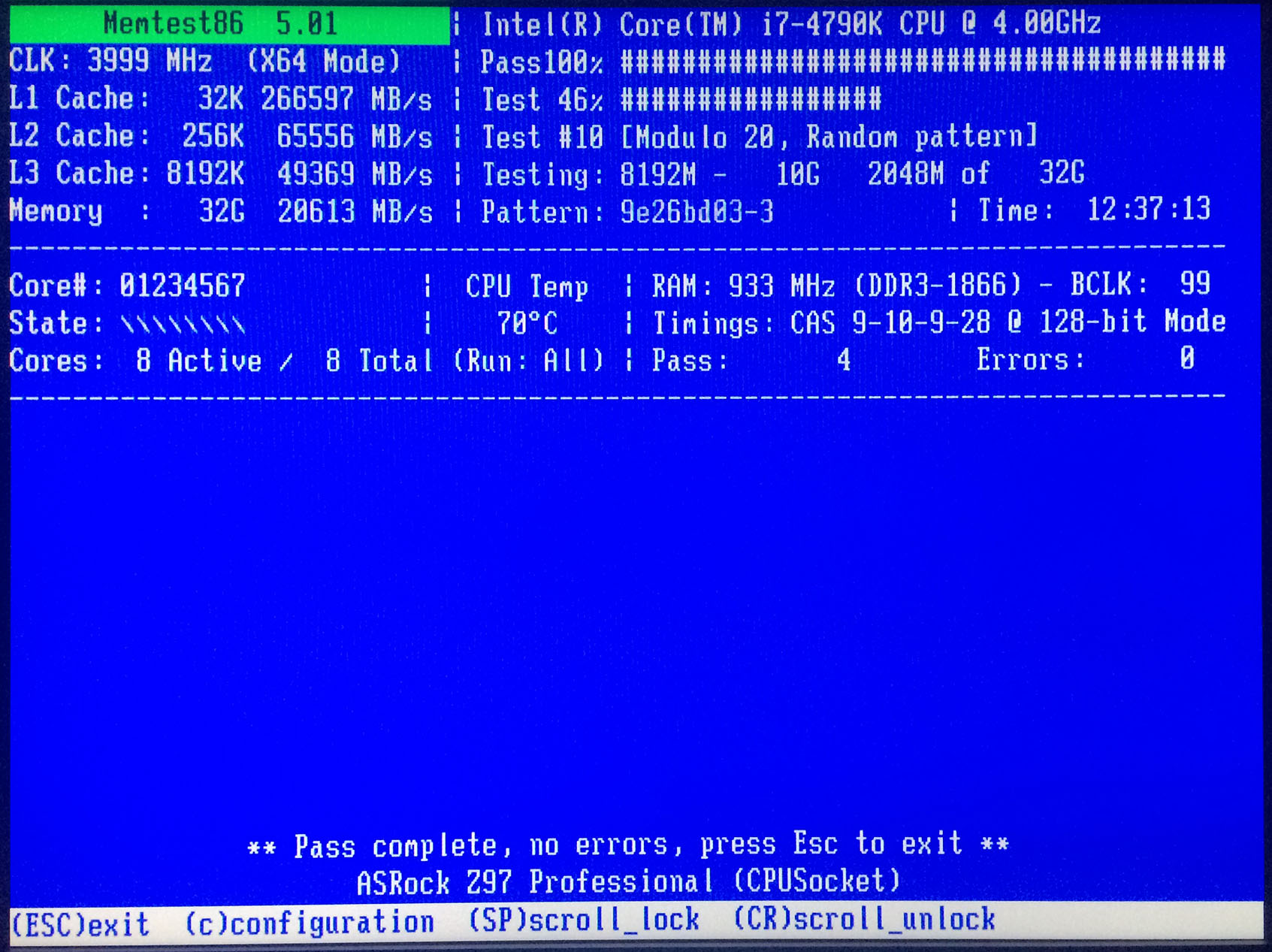

Habe heute Nachmittag alle Steckkontakte des Seasonic-Netzteils gereinigt und manuell die BCLK auf 100.0 gesetzt (bei Auto wird auf 99 gerundet), bin gespannt, ob sich etwas ändert, ein neuer Test läuft gerade, leider erst im ersten Durchgang.
An den messbaren Spannungen hat sich absolut nichts verändert, aber vielleicht brachte es was.
Also immer wieder andere Error-Bits zu haben und dann noch so viele ist in der Tat für normale RAM Fehler sehr untypisch und deutet auf andere Probleme als die RAMs hin. Ungewöhnlich ist da schon eher, dass es bei 1600 keine und bei 1866 dann auf einmal doch Probleme auftreten, klar belasten höhere Frequenzen das Netzteil mehr, aber so hoch ist die Belastung während Memtest86 nun auch nicht, wenn es dabei z.B. zu einer erhöhten Restwelligkeit kommt, was für alterndes Kondensatoren in Netzteilen typisch ist, dann müsste der Rechner bei wirklich hoher Belastung wie Prime oder Furmark oder beiden zusammen, ja dauernd abstürzen.

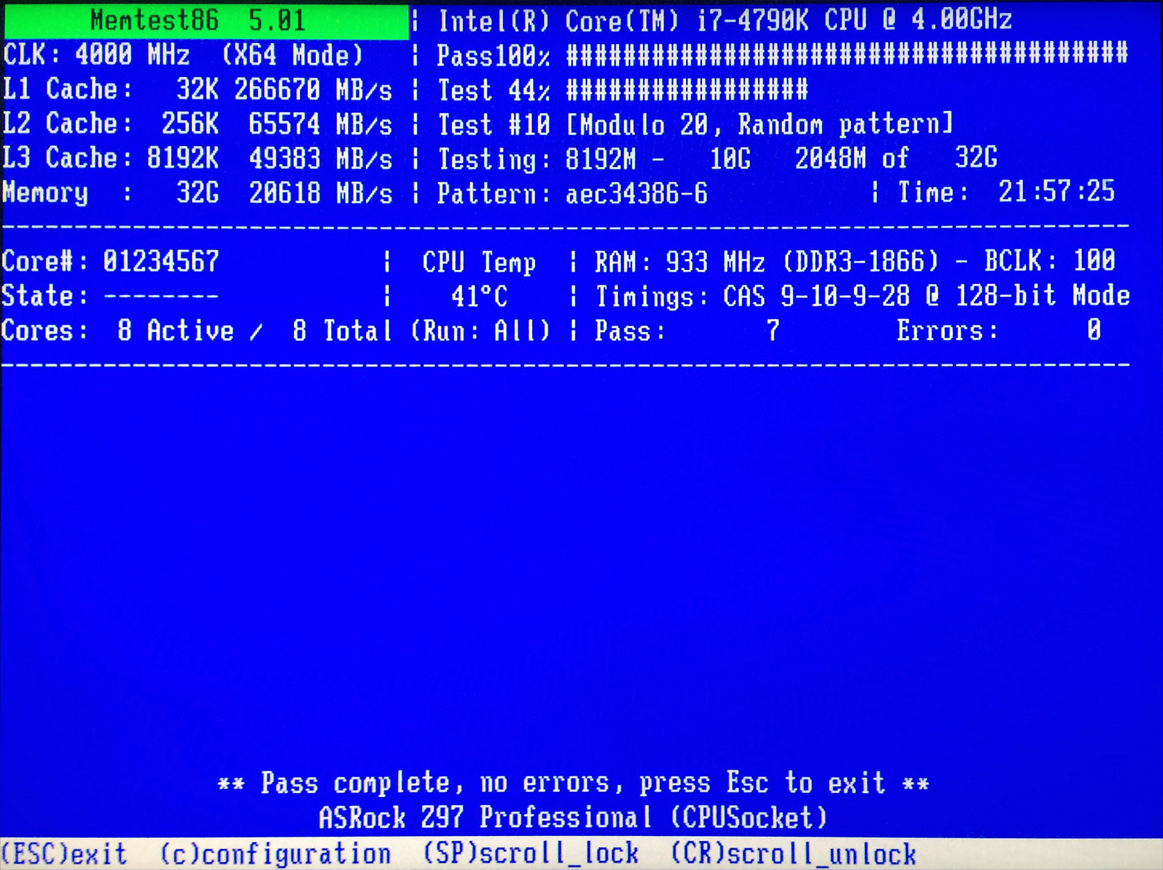

Beim gestern angefangenen Test sind bereits fünf Durchgänge fehlerfrei (Seasonic-NT, 1866 MHz/1,500 V), ich werde es noch eine Weile laufenlassen.
Sollte es fehlerfrei bleiben, werde ich noch eine Gegenprobe machen und die BCLK wieder auf "Auto"(99) stellen und schauen, ob die Fehler wieder kommen. Das scheint ja dann eher ein UEFI-Bug zu sein, wenn es bei minimalster Untertaktung zu RAM-Fehlern kommt, oder?
Falls es das nicht war, scheint das Reinigen der Netzteilstecker etwas gebracht zu haben, wobei ich das schon sehr seltsam fände, das NT war stets verbaut, die Kontakte lagen also nie länger frei, so dass sie verdreckt hätten werden können.

Eine der beiden Aktionen scheint die Lösung gewesen zu sein, nun läuft es wieder bei 1866 MHz/1,500 V mit dem Seasonic-Netzteil:
Am BCLK der Haswell sollte man tunlichst nicht rumfummeln! Wenn Du Untertakten willst, senk die Multi, aber dann braucht man eigentlich nicht den 4790K zu kaufen, wenn man im Grunde weniger Leistung möchte.
Da hast Du etwas missverstanden: Ich *möchte* nichts untertakten. Mir ist lediglich beim x-maligen Memtest-Anstarren aufgefallen, dass Memtest den BCLK-Wert stets mit 99 angab, an was ich keinen zweiten Gedanken verschwendet hätte, würden nicht diese eigenartigen Probleme auftauchen (vgl. erstes Memtest-Foto). Im UEFI stand, während es die Probleme mit dem Seasonic-NT gab, BCLK auf "Auto", in der Beschreibung daneben heißt es auch "Default: 100.0". Aber irgendwas scheint da krumm zu runden.
Nun habe ich gestern bzw. genauer gesagt vorgestern den BCLK-Wert von "Auto" manuell auf "100.0" gesetzt - eigentlch sollte das ja das Gleiche sein, allerdings erkennt nun Memtest auch runde 100 bei der BCLK-Anzeige. Und das lief nun wie im letzten Foto dokumentiert knapp 22 h fehlerfrei durch.
Wäre es eventuell eine Überlegung wert, alle "Auto"-Einstellungen manuell auf die *ordentlichen* Standardwerte festzulegen?

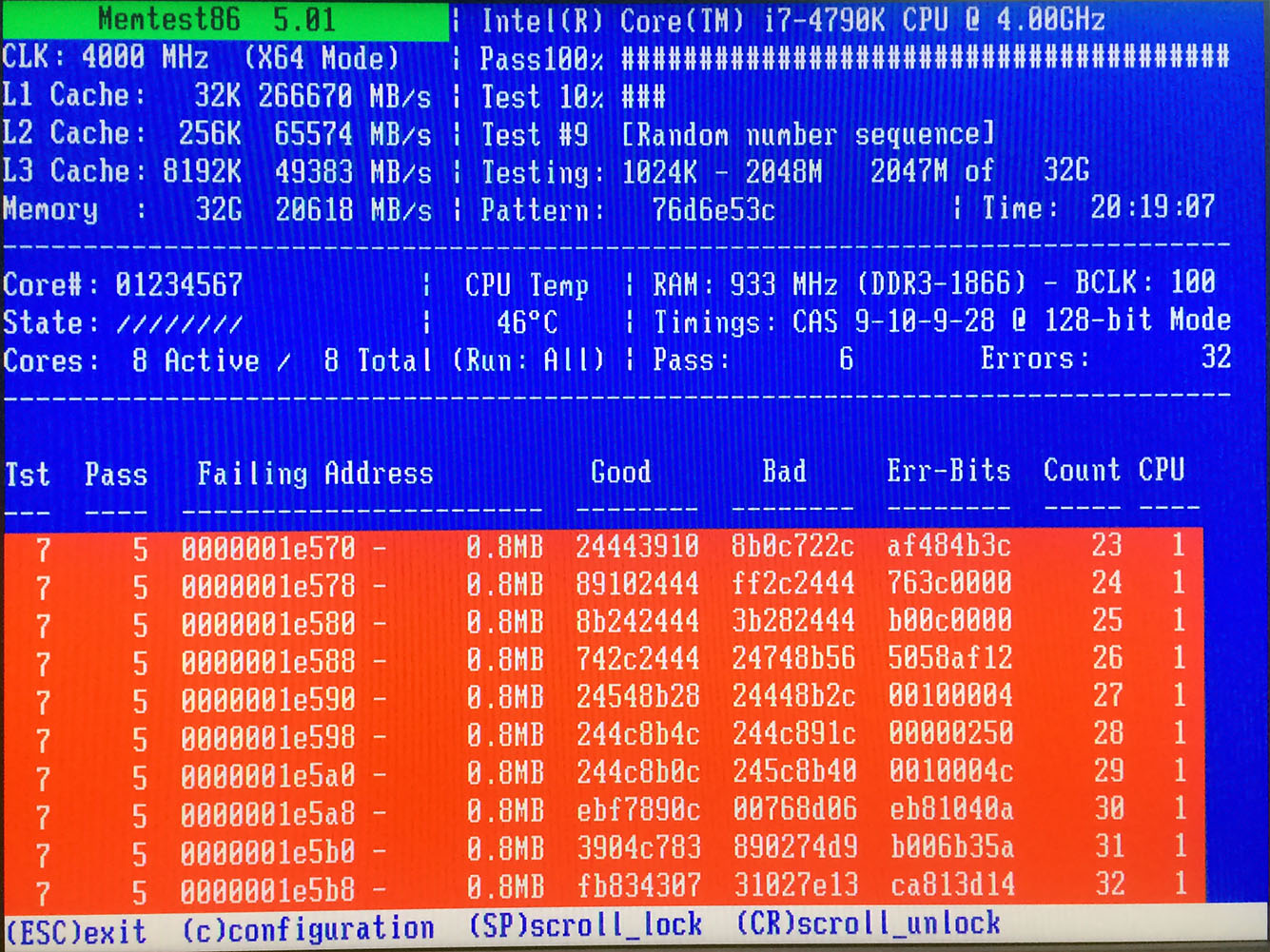

Leider zu früh gefreut:
Ich mache noch eine letzte Gegenprobe mit dem zweiten Netzteil, bei dem die Fehler bislang nie kamen, sollte es weiterhin so sein, werde ich eine RMA bei Seasonic anstoßen.

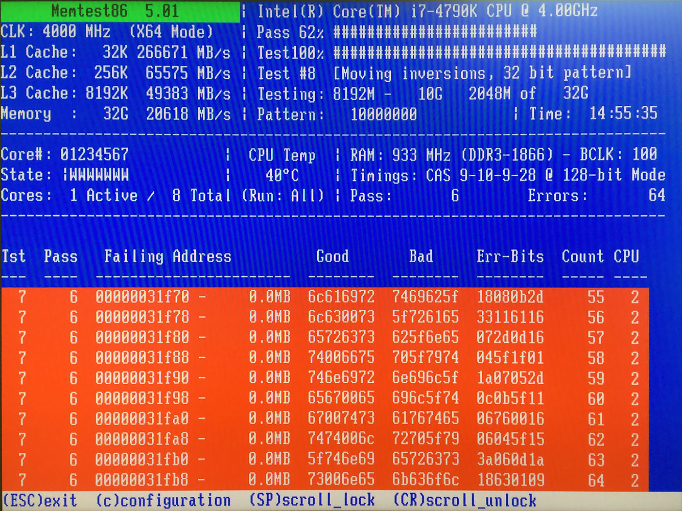

Und wieder Fehler mit vielen Fehlerbits und über alle Bits hinweg und jedes mal mit anderen Bits und in aufeinanderfolgenden Adressen. Gerade so als wenn die RAM Inhalte in einem ganzen Bereich zufällig oder überschrieben worden wären. Könnte es eine andere HW sein, die sich da mal RAM nimmt und es wieder freigibt, so dass Memtest86 es nicht merkt? Ist die iGPU aktiv? Oder gibt es andere Karten im Rechner? Vielleicht hat auch einfach die Spannungsversorgung eines Controller oder eben einer anderen Karte ein Problem, so dass die sich dann neu initialisert und diese Fehler verursacht, dann würde es ganz gut auch mit dem Netzteil zusammenpassen.

Bei sporadischen Bit-Fehlern durch Überhitzung wäre es aber doch sehr eigenartig, das die Fehler in aufeinander folgenden Speicheradressen kommen (dazu immer in 32er Stufen), oder?
Beim letzten Test sind die Fehler nun auch zum ersten Mal beim zweiten Netzteil aufgetreten, nach dem ähnlichen Muster:
