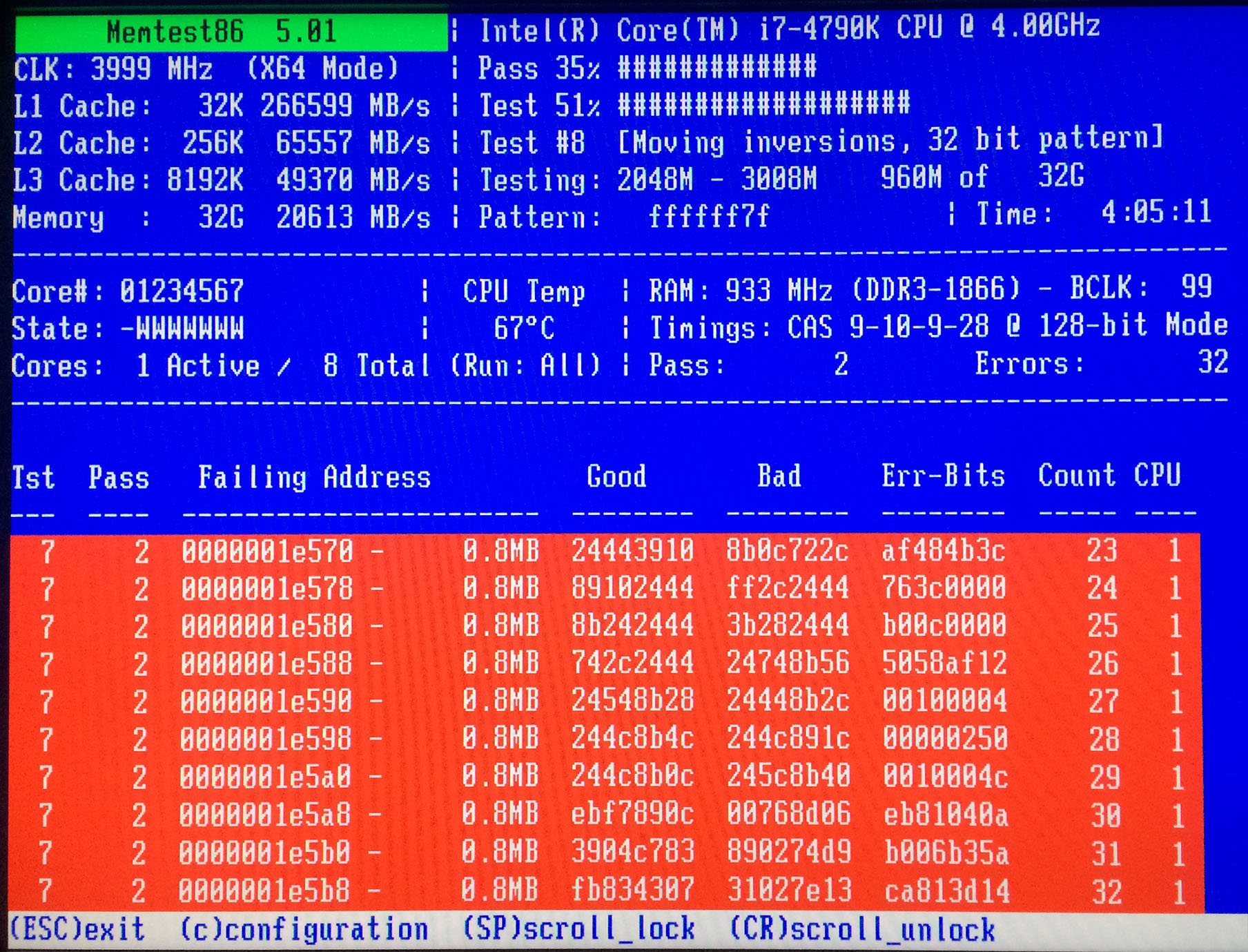

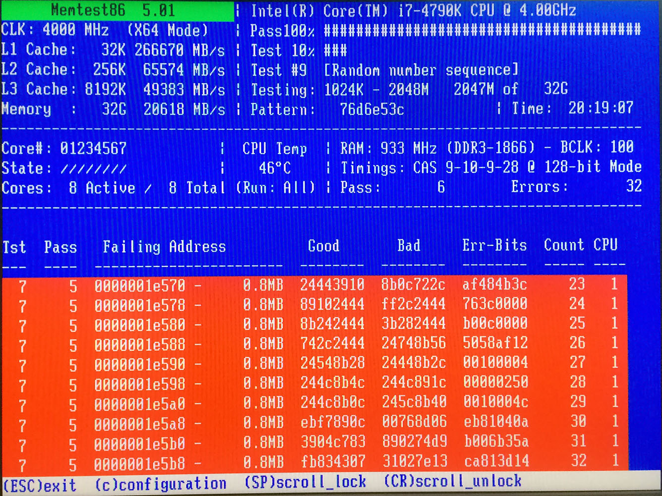

Was mir gerade aufgefallen ist: Die Memtest-Fehler von Beitrag #10 und #20 sind identisch:
Anhang anzeigen 539458 Anhang anzeigen 540309
Kann man daraus etwas für oder gegen die Sockelthese ableiten?

Wenn die zufälligen Daten beim Test gar nicht wirklich zufällig sind, könnte das die These verstärken, dass des ein Adressierrfehler ist und da wäre es dann sehr wahrscheinlich, dass es immer das gleiche Adressbit betrifft. Ob der nun im CPU Sockel, auf dem Boards, dem RAM Slot oder doch dem RAM Riegel liegt, lässt sich darauf aber wohl leider nicht ableiten.

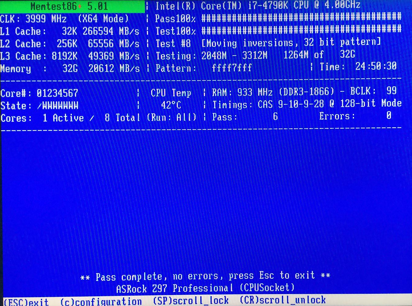

Konnte bei 20 h Passmark Memtest inkl. Hammer-Test mit aktivierter iGPU keine Fehler mehr finden (wie beim letzten 30 h Memtest86+-Versuch mit deaktiverter iGPU) :-/
Das wurmt mich jetzt etwas, da ja eigentlich nichts verändert wurde und nun keine Fehler mehr auftreten, also keine konkrete Fehlerursache gefunden wurde.
