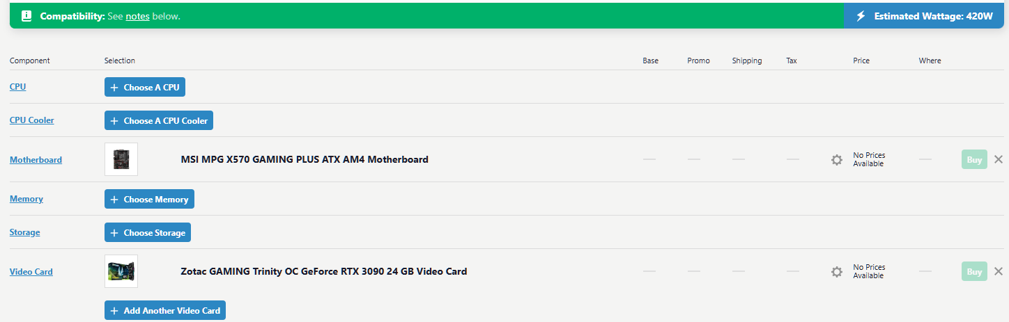

Hab den gerade mal getestet mit dem Fehler den ich gemacht hatte, wird nichts zu dem Problem was ich hatte angezeigt, die ausgewählte Grafikkarte passt aber nicht auf das Mainboard, also darauf verlassen würde ich mich nicht.^^

Man muss alle Komponenten in der Liste einfügen.
Wenn man nur 2-3 Teile nennt, das reicht nicht. Es sollen am besten ALLE Teile eingefügt werden. Dann merkt man auf der oberen Seite eine grüne Markierung für gut oder Rote Markierung für schlecht für die Kompatibilität. Wenn rot ist, dann ist eine Komponente nicht geeignet in der Zusammenstellung.
Wir haben für sowas die Kaufberatungen, diese Listen da sind bestenfalls ein grober Anhaltspunkt. Und ein CL48 RAM wird natürlich nicht als inkompatibel dargestellt, weil er das nicht ist... Trotzdem keine gute Wahl.

Hab ich gemacht, ist immer noch grün, aber fairerweise muss man sagen das in der Notiz die weiter unten zu lesen ist steht das physische Dinge nicht berücksichtigt werden, hab ich jetzt erst gesehen.^^
Trotzdem ist das beim Speicher immer nicht so klar, aus eigener Erfahrung weiß ich das man sich selbst auf die Angaben der Mainboardhersteller nicht verlassen kann, die das ja eigentlich am besten wissen müssten, aber die schauen auch nur ob das MB mit dem RAM läuft, auf das wie achten die wohl nicht so drauf, wäre natürlich auch sehr viel mehr Aufwand.^^

Der Lüfterrahmen meiner Grafikkarte "kollidierte" mit einem der SATA-Eingänge des Mainboards, also es geht nicht um die insgesamte Höhe eines MB sondern viel mehr um die Anordnung auf dem Mainboard.^^
Und das mit dem Speicher und Kühler ist dort auf der Seite als Beispiel in dem Hinweis genannt, ich weiß ja leider aus eigener Erfahrung das die beiden Komponenten nicht kompatibel sind.^^
