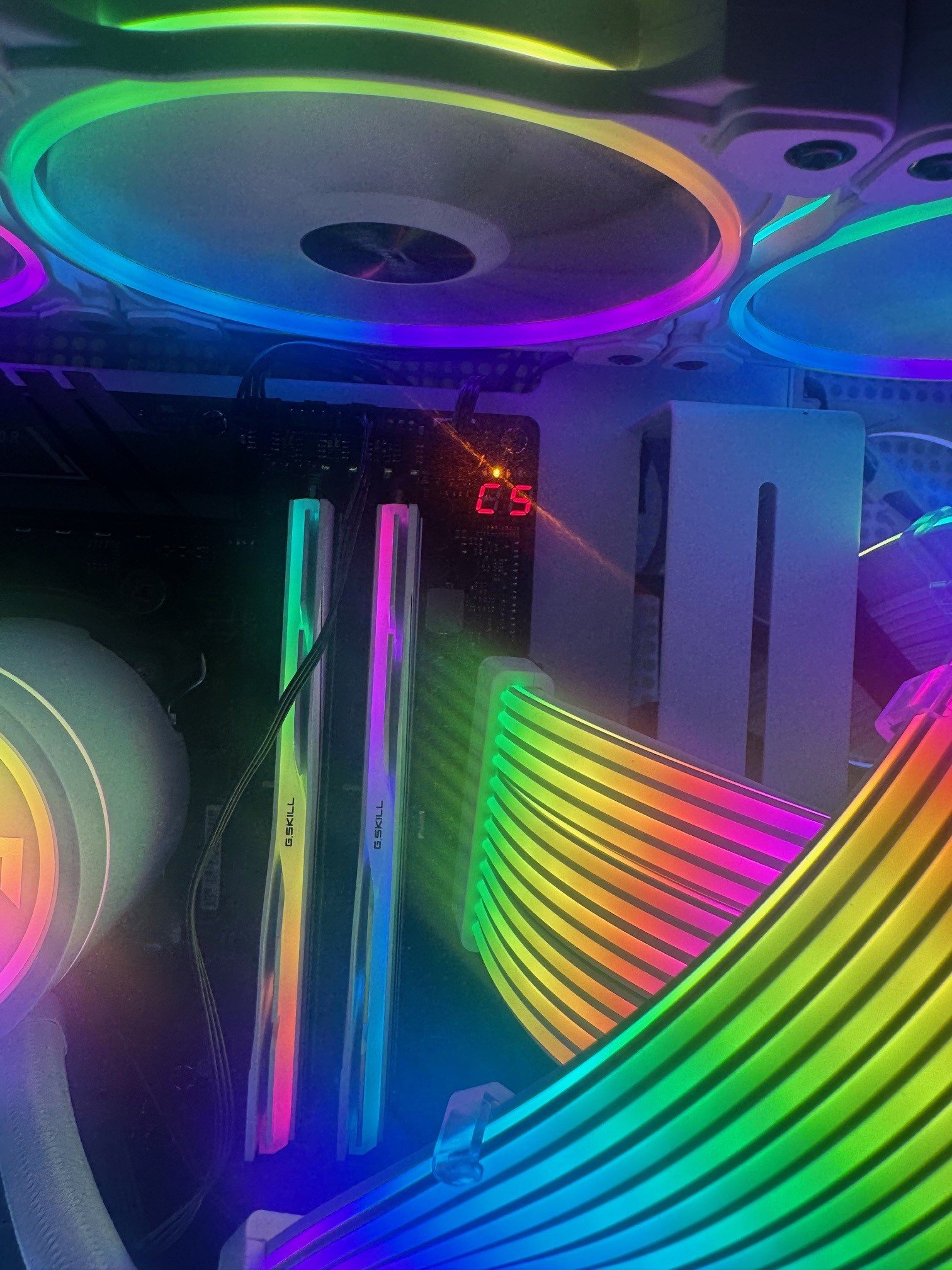

ich bin leider mit meinem (sehr eingeschränkten) Latein am Ende.
In meinem PC ist ein RAM-Riegel defekt (PC startet nicht, wenn dieser Riegel eingesteckt ist, der zweite funktioniert an allen vier Slots).
Da ich nach Rücksprache mit dem Händler beide Riegel zurückschicken muss, habe ich mir die baugleichen Riegel nochmal bestellt, um meinen PC in der Zwischenzeit zu nutzen.
Den verbliebenen alten Riegel habe ich ausgebaut und die neuen eingebaut, seitdem startet der PC gar nicht mehr und das Mainboard zeigt den Q-Code C5 und die DRAM Warnleuchte ist an.
Ich habe folgende Dinge seitdem probiert:
  • die neuen RAM an allen Slots probiert (einzeln & zusammen)
  • den alten noch funktionierenden RAM an allen Slots probiert
  • BIOS Reset über CMOS Schalter am IO-Panel
  • BIOS Reset über Entfernung der Batterie im Board
Folgende Komponenten sind verbaut:
CPU: AMD Ryzen 7 7800x3D
RAM: G.Skill DIMM 48 GB DDR5-6400 (2x 24 GB) Dual-Kit, Arbeitsspeicher, AMD Expo
Mainboard: Asus Rog Strix B650E-E
SSD: 2 Lexar NM 790 2TB M2
Netzteil: Thermaltake Toughpower GF A3
AIO: Alpenföhn Gletscherwasser 360 White RGB 360mm
Case: NZXT H9 Flow
Grafikkarte: 4080 Super (Zotac)
Falls Ihr noch weitere Infos braucht, gerne.
Anbei noch ein Foto.
Danke & VG
Dominik
Laut schneller Google-Recherche liegt das wohl an Asus und X3D-CPUs. Irgendwas macht da Probleme. Selbst mit RAM, der auf der Kompatibilitätsliste steht.
Was heißt "baugleich"? Gleicher Hersteller oder nur gleiche Werte? BIOS-Update hilft auch nicht?
Reaktionen: Dominik1985
Exakt den gleichen, wie im originalen Rechner (G.Skill DIMM 48 GB DDR5-6400 (2x 24 GB) Dual-Kit, Arbeitsspeicher, AMD Expo)
Der PC lief in der Konfiguration jetzt 1,5 Jahre ohne Probleme.
Drewkev schrieb:
Also irgendeiner der Riegel in A2 muss funktionieren, und wenn es etwas länger dauert zum starten.
Kann ich heute Abend noch mal testen, aber hab ihn teilweise 10 Minuten versucht, starten zu lassen.
NameHere schrieb:
Bau mal die CPU aus und überprüfe den Sockel.
Mache ich dann auch heute Abend. Vorher teste ich noch das BIOS-Update!
Schon mal Danke für eure Antworten!
