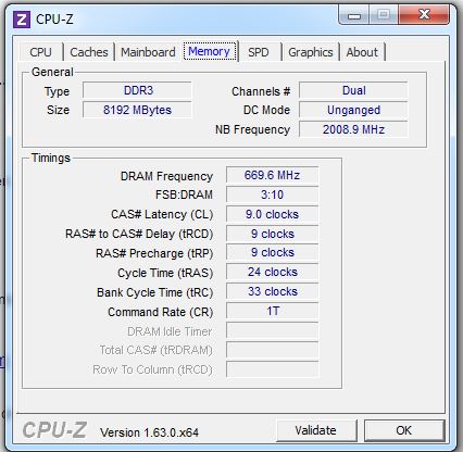

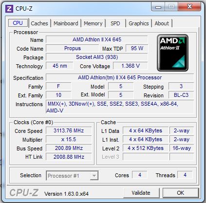

Hallo alle zusammen,
ich habe folgendes Board M4A88TD-V EVO mit Athlon AMD X4 645 boxed und
folgendem zwei Speicherriegel G.Sikill Ripjaws F3-16000 a 4 GB
ich wollte mir nun zusätzliche speicherriegel kaufen
dabei habe ich mit cpu z meine cpu takt mit 200 mhz FSB und meine Arbeitsspeicher mit je 667 mhz takt (10700)
ausgelesen.
erstens bin ich mir nicht sicher ob alles so richtig eingestellt ist.
zweitens macht es sinn den arbeitsspeicher auf 1000 mhz und (16000) einzustellen obwohl die cpu den takt gar nicht nutzt?
drittens welche taktrate sollten die neuen speicherriegel haben es gibt nur noch 2133 mhz?
Vielen Dank für die Antworten im voraus.
LG Stefan

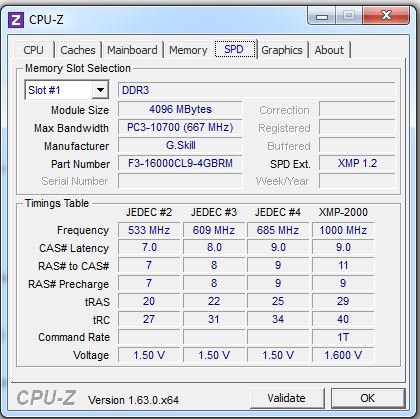

Du hast da schon im ansatz 2 gedankenfehler. du hast kein 16000 sondern einen 1600
2. mac ht 667 = 1333 MHZ sowie 800 = 1600 Mhz. keine ahung wie du auf 1000mhz kommst, denn so werden 2000;Mhz riegel eingestellt, na erkennst du das "system" dahinter?
2. wird dein RAM im BIOS auf auto config stehen, und deswegen die "falsch" einstellung.
Stelle im Bios den RAM manuell auf 1600 und alles ist gut.
KA warum das so ist, war bei meinem RAM von G.Skill genauso
DDR3 1333Mhz hast du drinne und die laufen auch mit 1333Mhz = CPU Speichercontroller läuft auch nur mit 1333
kaufe einfach nich ein Kit mit 2x 4GB RAM
aber wozu braucht man 16GB RAM mit so einer CPU?
es sind 16000 also 2000 mhz ram riegel, mit ddr3 und einer taktrate von 669*3=2010 mhz die laufen schon so
nur meine cpu ist eben viel zu langsam und läuft nur mit 1333 mhz *8 =10700
deswegen meine frage macht es überhaupt sinn so hohe taktrate bei so einer langsamen cpu?
das system ist nun schon 2 jahre alt.
wollte mehr arbeitsspeicher für CFD und FEM programme haben.
da wird viel in den Arbeitsspeicher geschoben.
gibt es eigentlich cpus die mit 2133 mhz arbeiten??
vielen dank für eure antworten!!!

okay super vielen dank ich kann mir nur nicht die ausgelesen werte von cpu-z erklären
klar meine cpu läuft mit 200 mhz FSB und multiplikator von 15,5 = 3100 mhz
warum steht dann bei der registrierkarte memory bei NB frequency 2000 mhz??
ich dachte taktrate ddr1 667=667
ddr2 667*2=1333
ddr3 667*3=2000 oder habe ich da einen denkfehler??
das system wird schon gedrosselt durch die cpu und läuft nur mit 1333 mhz
macht es sinn die speichertakt zu erhöhen welche vorteile ergeben sich dadurch?
ddr2 667*2=1333
1. Die Nortbridge läuft mit 2000Mhz Takt mehr nicht
2. Denkfehler sowohl DDR2 als auch DDR3 da ist bei beiden der Faktor 2 durch Double Date Rate
Die Auto Einstellung kann nur das SPD auslesen. In dem Fall die 1333MHz.
Alles höhere muß man manuell einstellen.
In deinem Fall wenig bis gar keine Vorteile.
Würde daher einfach den günstigsten kaufen
2x4GB
http://geizhals.at/de/patriot-signa...7u-cl9-ddr3-1333-psd38g13332-a733674.html?v=k
2x8GB
http://geizhals.at/de/teamgroup-eli...ddr3-1333-ted316g1333hc9dc01-a721696.html?v=k
super dankschön!!
jetzt ist mir alles klar geworden
eine paar letzte fragen warum kann ich auf 1600 mhz erhöhen ohne referenztakt zu verändern
und darüber muss der referenztakt der cpu mit erhöht werden?
und was läuft alles über die northbridge mit 2000 mhz?
ich habe onboard grafikchip hat der grafikchip vielleicht einen vorteil wenn die speicher mit 1600 mhz arbeiten?
Du kannst maximal 1600MHz direkt einstellen.
Für einen höheren Takt mußt du den Referenztakt höher stellen also übertakten.
Wenn du die Onboard-Grafik nutzt bringt es ein wenig mehr.
Viel ist es aber trotzdem nicht weil die recht langsam ist.
Der Northbridge Takt ist der Arbeitstakt von RAM-Controller.
Also RAM und auch Cache-Speicher werden beschleunigt.
Wenn man den übertaktet wird ein höherer RAM-Takt besser ausgenutzt.
Was ich dir aber nicht anraten würde.
