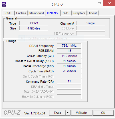

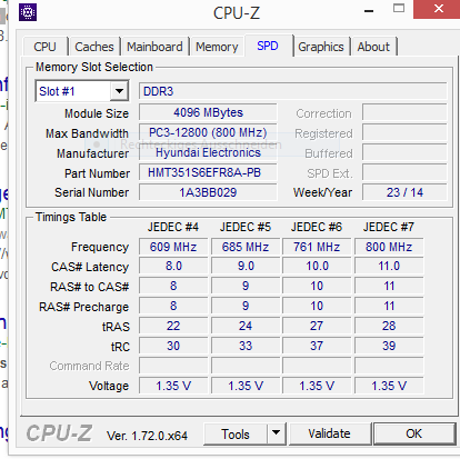

CPU-Z kann es auslesen. Das neue RAM muss die gleichen (oder teilweise besseren) Spezifikationen haben. Die genau gleichen RAM Bausteine kann man nicht kaufen, bzw. die Wahrscheinlichkeit ist praktisch nicht da solche zu bekommen.
Zu 99% ist da ein DDR3L-1600 CL11 SODIMM drin.
CPU-Z verrät dir in den Reitern Memory und SPD die jeweiligen Daten des verbauten RAM.
Zum bereits vorhandenen RAM kaufst du dir dann baugleichen RAM mit gleichen Spezifikationen wie RAM-Takt, Latenzen und VDIMM.
Der muss auch nicht unbedingt vom gleichen Hersteller sein, wichtig sind die techn. Daten sprich Spezifikation. des RAM.

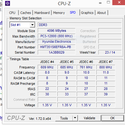

Lt.CPU-Z
4GB
DDR3
4096Bytes
PC3-12800 (800MHz)
Hyundai Electronics heisst jetzt Hynix
HMT351S6EFR8A-PB
S/N: 1A3BB029
Reicht das
Da dürfte im Reiter SPD noch mehr an Daten/ Infos stehen.
Mach doch bitte von den Reitern Memory und SPD jeweils ein Screenshot und hänge sie im nächsten Beitrag mit an.

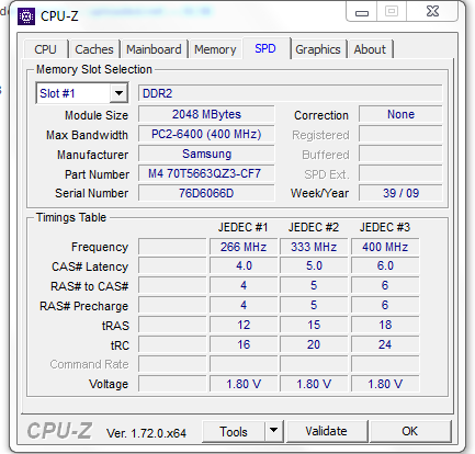

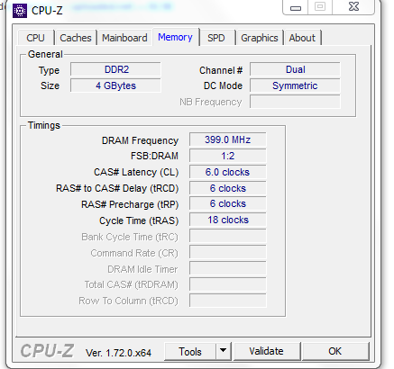

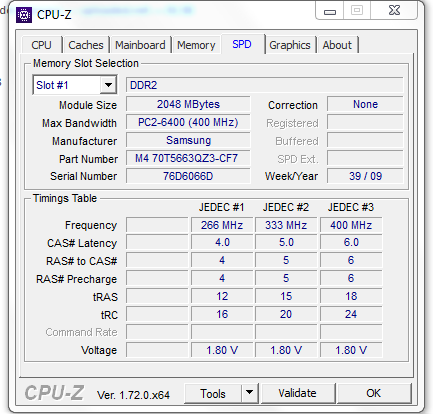

Ist das das gleiche Teil? Kann ich vom Nachbarn billig bekommen. http://www.meinpaket.de/de/d3-8gb-1...N&showTellaFriend=false&showTellaFriend=false
Die beiden Screenshots stammen aber nicht von deinem RAM bzw. deinem Notebook!
Da ist von DDR2 die Rede und nicht wie bei den vorherigen von DDR3/ DDR3L
Nein, ist kein DDR3L. DDR3L ist mit einer VDIMM von 1,35V spezifiziert. Der von deinem Nachbarn ist 'normaler' DDR3 mit 1,5V.

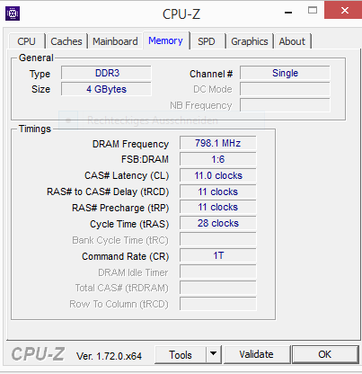

Nein, du brauchst DDR3L. Das L ist wichtig, weil dies kennzeichnet, dass es sich hier um Low-Voltage RAM handelt der mit 1,35V VDIMM betrieben wird.
In Beitrag #8 weiter oben sind dir welche verlinkt/ genannt und bereits empfohlen worden.
