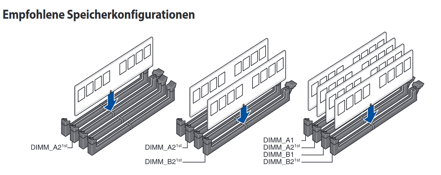

Slot A2/B2 ist die empfohlene Konfiguration lt. Handbuch. Das sollte also klappen.

Empfohlen sind lt. Handbuch:
Somit ist A2 B2 korrekt, oder mal nur A2 bei Einzeltest.
