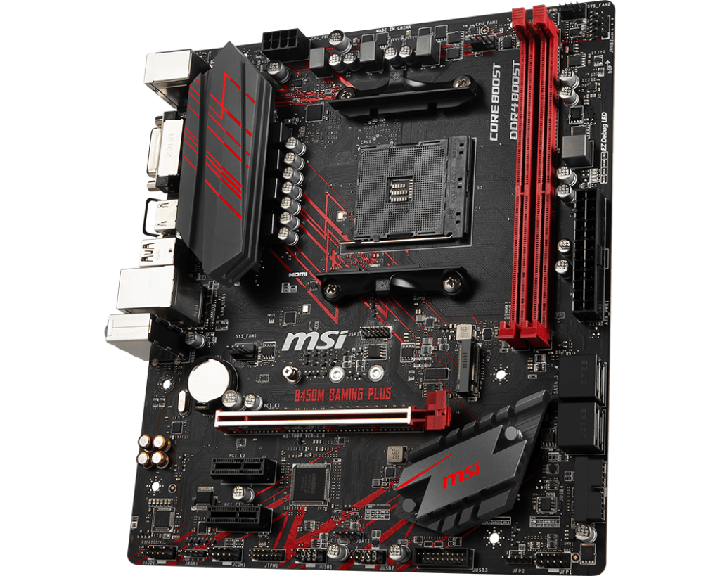

Boards mit nur 2 RAM Slots sind immer zu bevorzugen. ^^

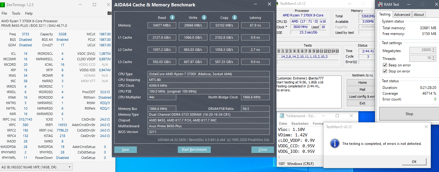

Naja, also so schlecht war Zen2 nu auch nicht. Viele konnten 1866MHz/3733MTs fahren, einige gar 1900MHz/3800MTs. Das Problem ist meist das Mainboard mit seinen Standardwerten und zu höheren Taktraten inkompatiblen Subtimings (die von XMP/DOCP unberührt bleiben). Aktiviert man einfach XMP, passen vlt. die Haupt- und Secondary-Timings noch, aber der Rest ist Lotterie. Genauso mit den Spannungen. Mit manuellen Einstellungen hier aus dem Forum fährt man dann einfach besser/schneller.
Problem das die meist eine miese Ausstattung haben..

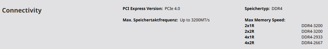

Das ist wohl in Bezug auf das wofür die CPU beim Ramtakt offiziel max. freigegeben ist. Die müsste da wohl bei 2999Mhz liegen. Alles drüber ist schon Ram OC & reine Glücksache. Bei älteren AM4 Boards mit 4 Rams in Vollbestückung würde ich wenn immer zuerst mit den 2999Mhz auf stabil laufen testen und wenn stable es ab da in ganz kleinen Schritten mit mehr Takt versuchen. Das ganze auch mit den Werten der bei den Timings schwächsten Rams als kleinsten gemeinsamen Nenner.
