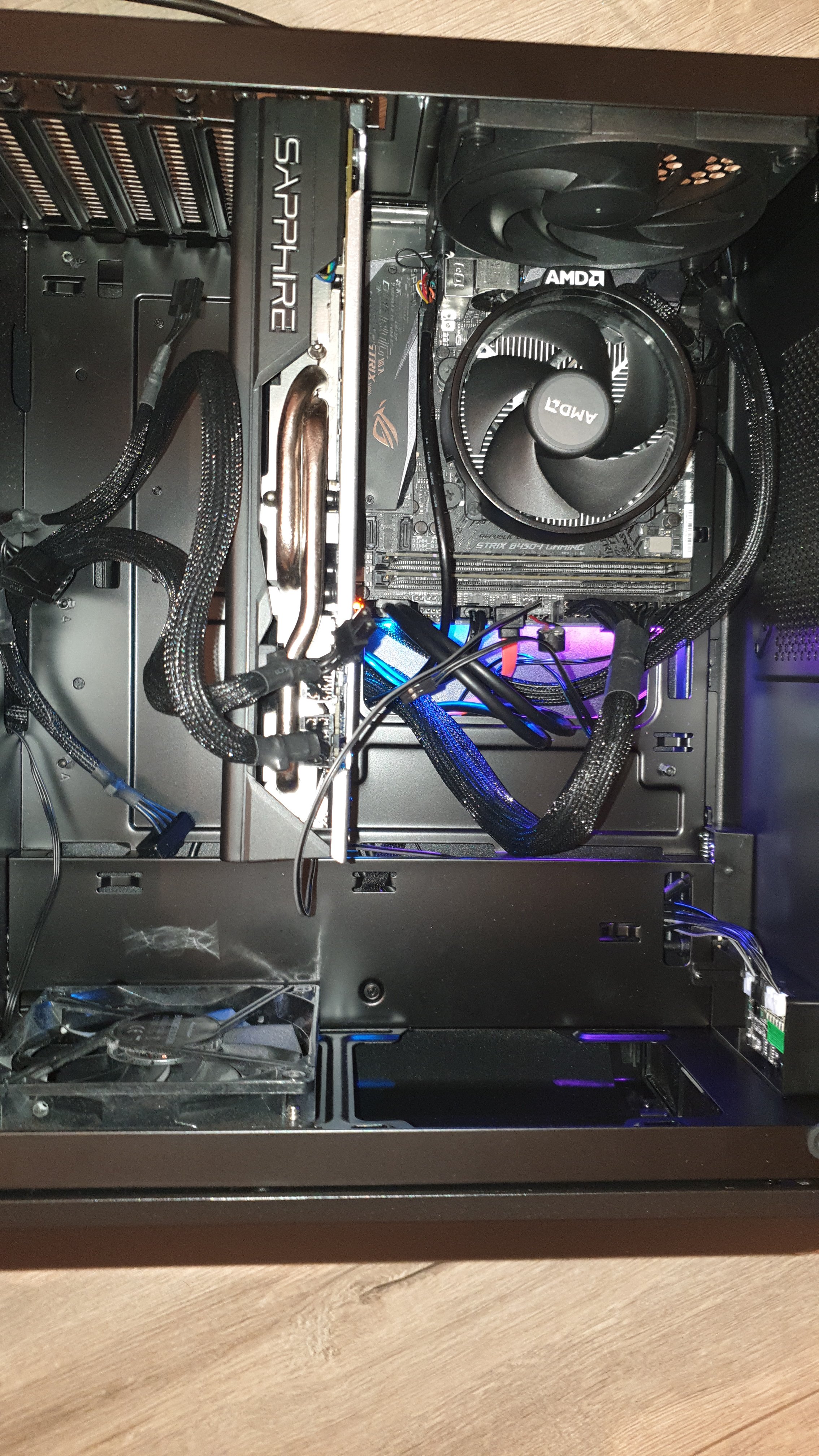

Wenn ich es schaffe lade ich noch das "piepen" und ein bis zwei Bilder hoch.
