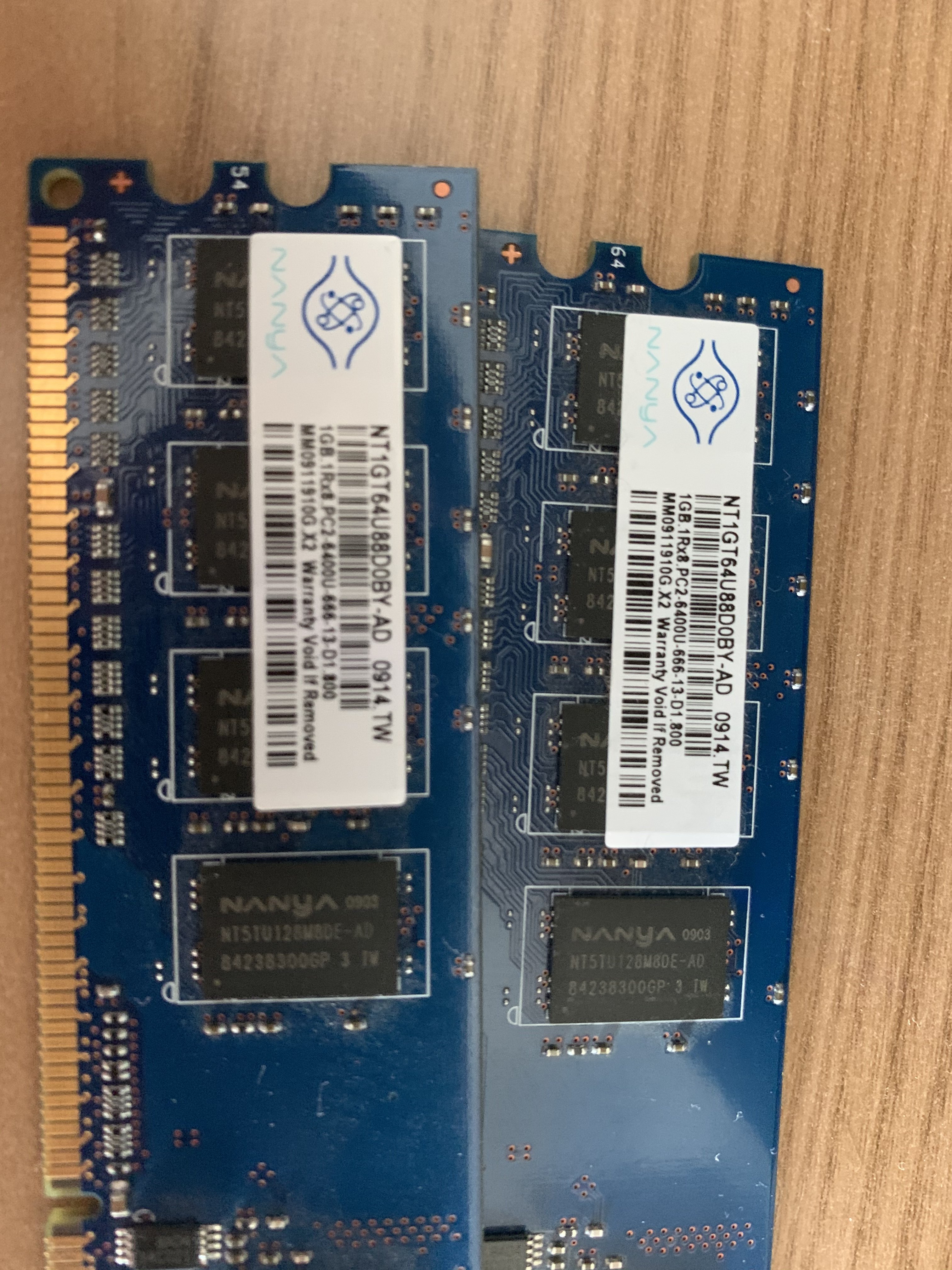

Hallo ich habe gerade probiert auf den pc welchen ich von meiner Berufsschule gekauft habe den ram
Aufzustocken. Hatte dafür nur welche daheim

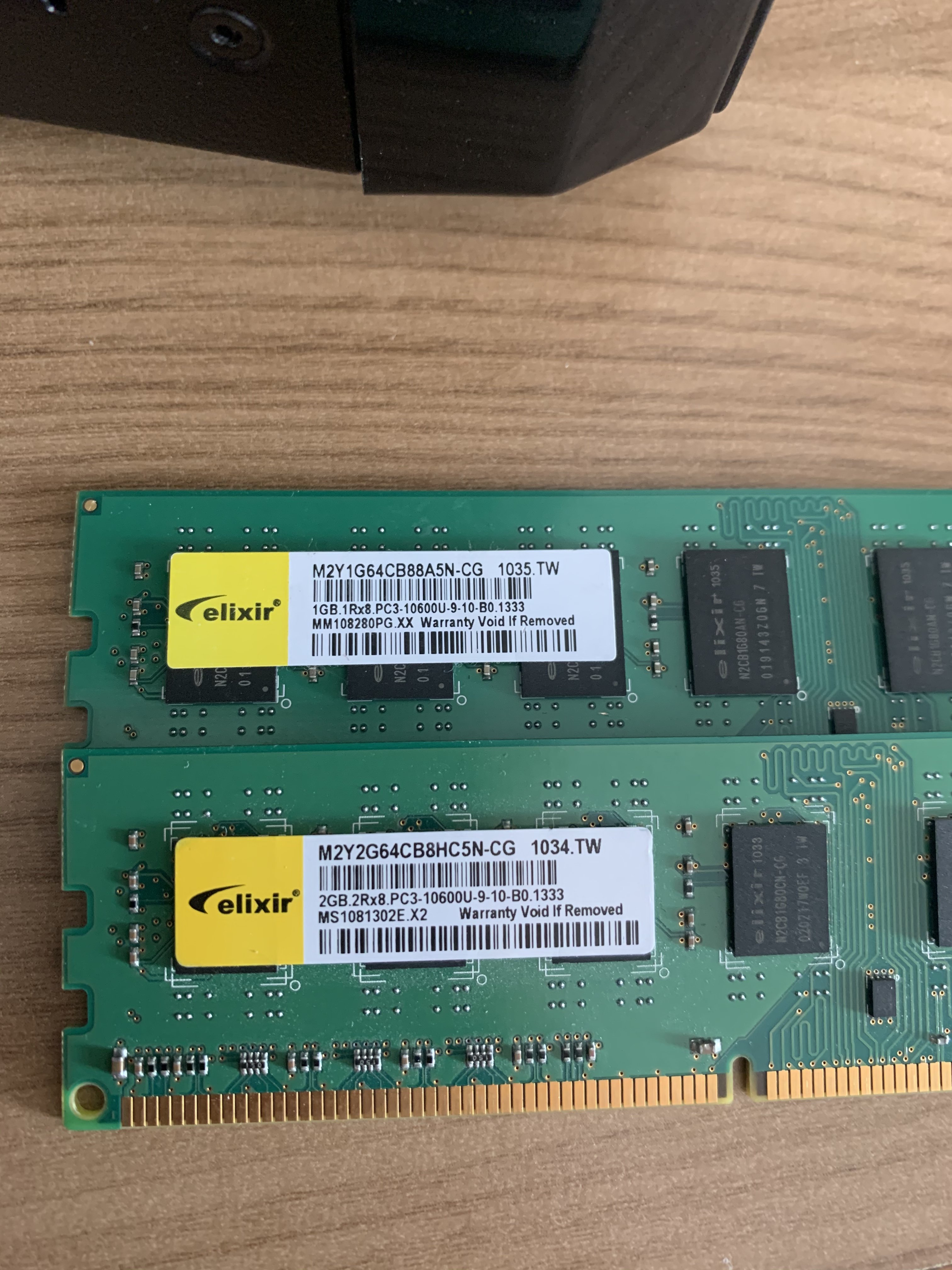

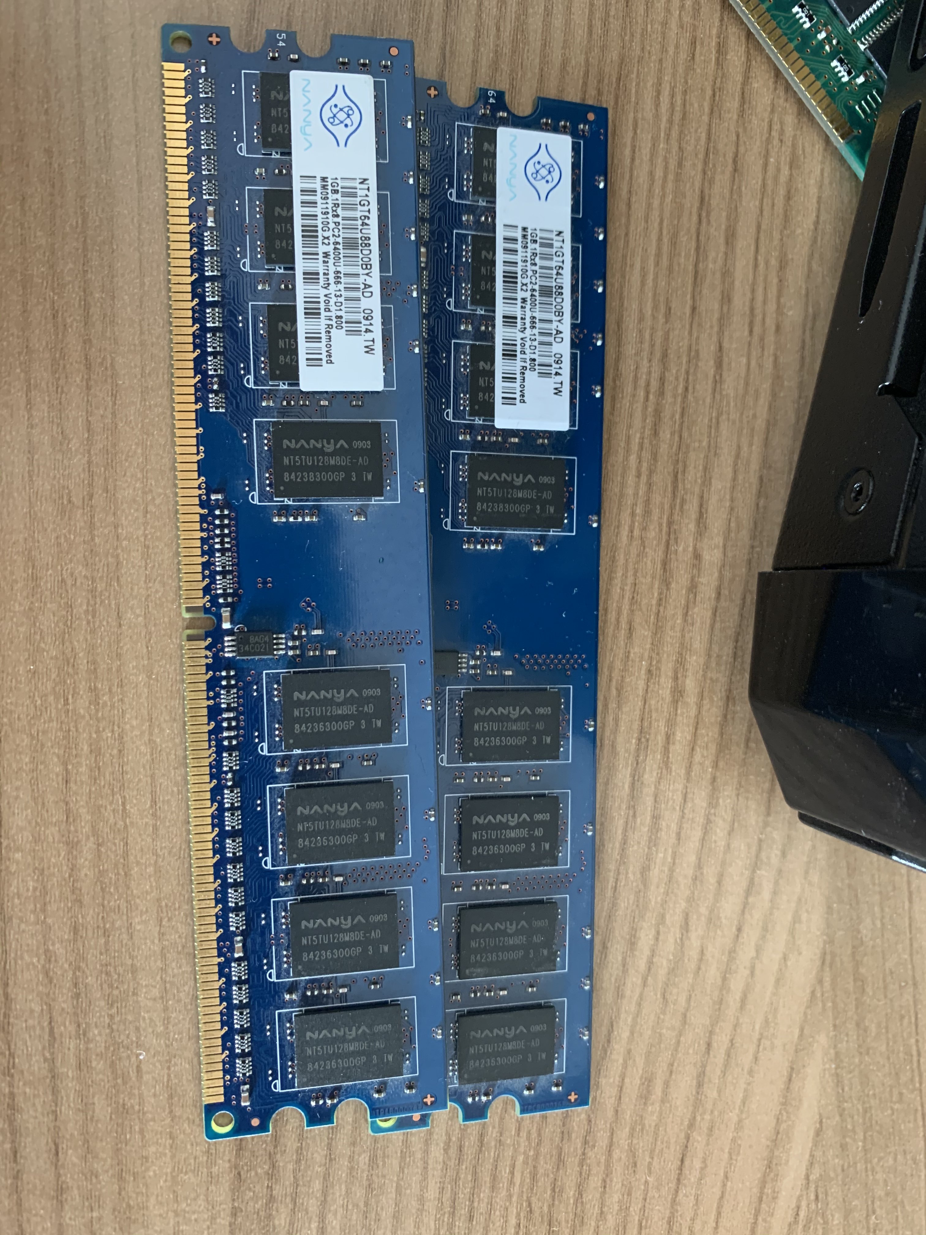

Rumliegen. (Die blauen auf den Bildern) habe dann den pc gestartet aber es kam dreimaliges piepsen (RAM Fehler) also habe ich sie wieder ausgebaut und einfach die zwei 1Gb Riegel die davor drin waren drin gelassen. Jetzt jedoch werden mir aber nur noch 1Gb angezeigt. Die beiden Riegel funktionieren das habe ich getestet es ist der linke Bereich wo keiner der beiden mehr geht.
Hoffe ihr könnt mir dabei helfen.
Zudem wäre ich dankbar über Empfehlung für RAM welchen ich einbauen soll. (8-16gb)
mainboard: Intel Desktop Board DH55HC
vielen lieben Dank für eureHilfe

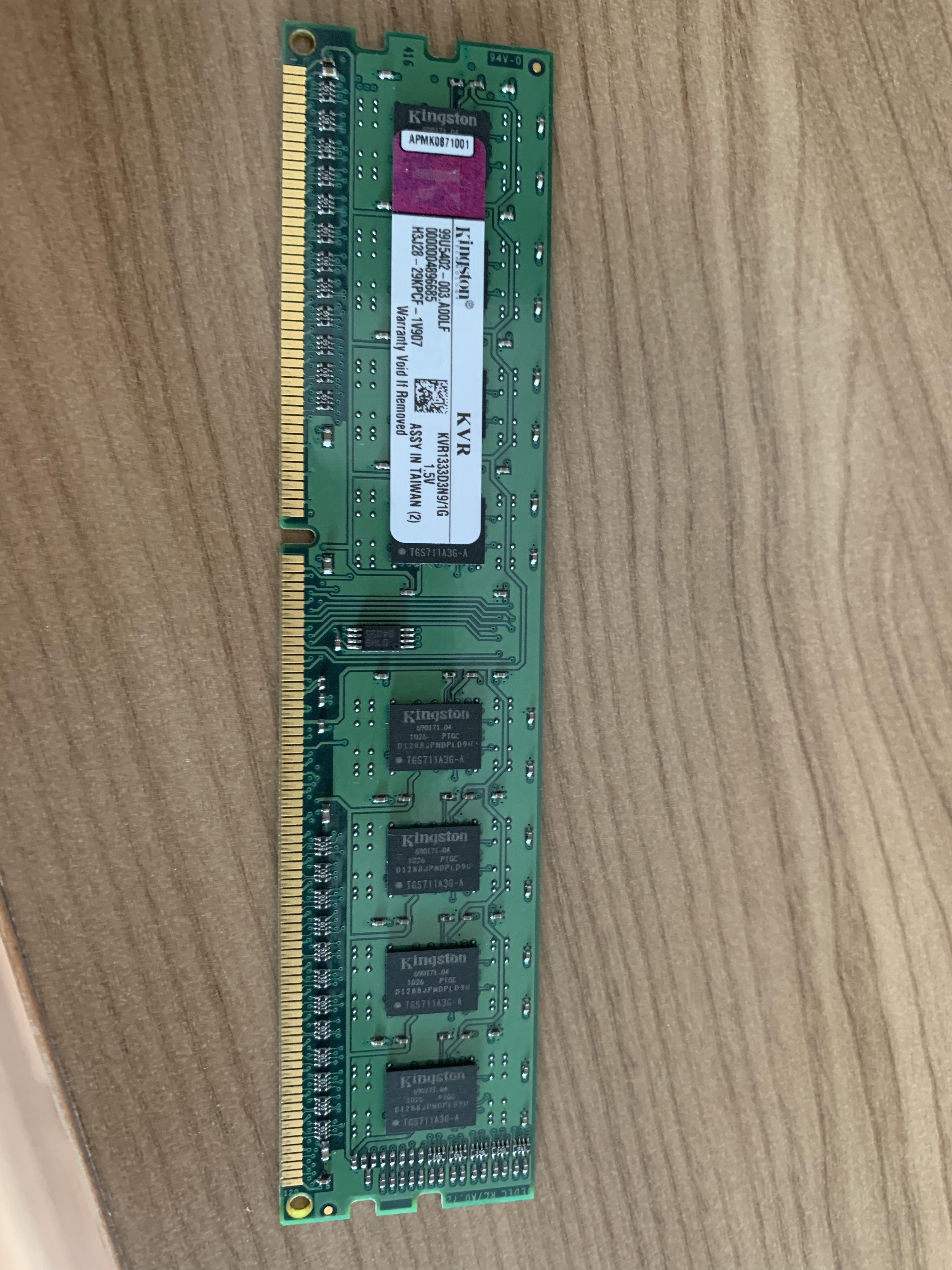

Die blauen sind ddr2 wie hast du die rein bekommen, das board hat laut Datenblatt nur ddr3?
Frag mich nicht. Weis eh net was ich depp da gemacht habe. Schlimmes Halbwissen habe ich 😅
Jau man sieht genau dass die Kerbe anders positioniert ist. Wie man das da rein kloppt ist mir auch n Rätsel ^^ die grünen sollten da rein passen die blauen sind falsch.

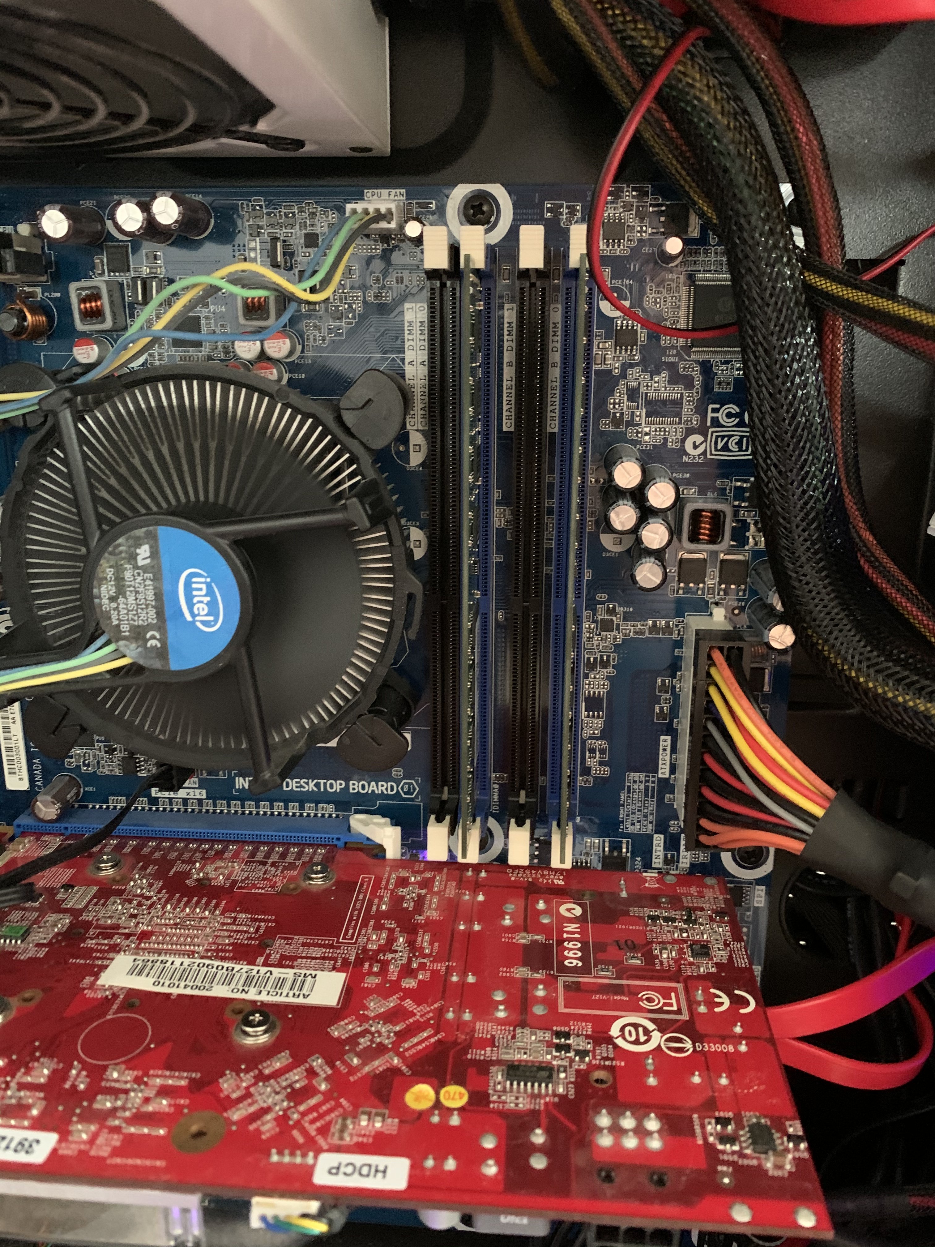

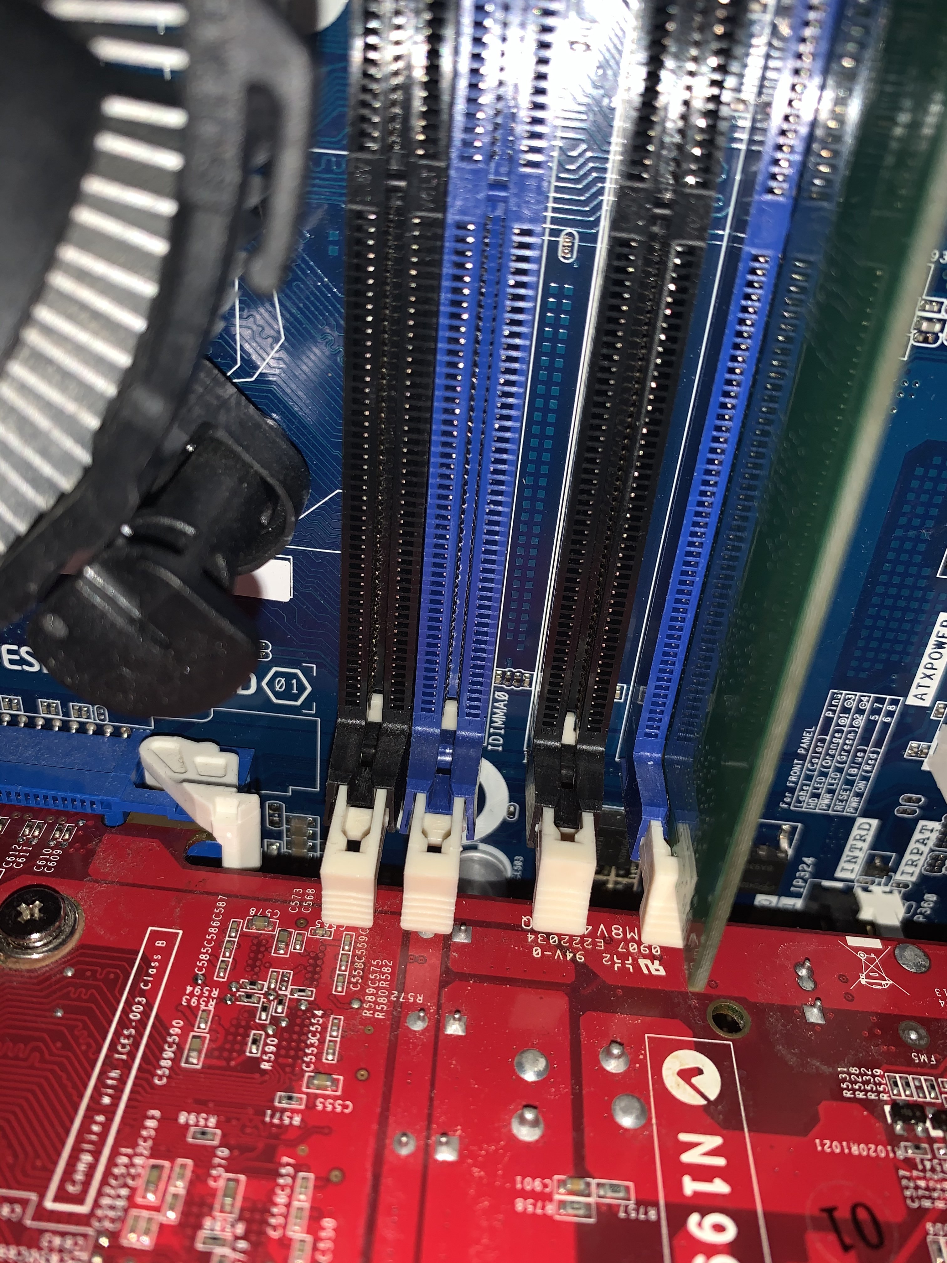

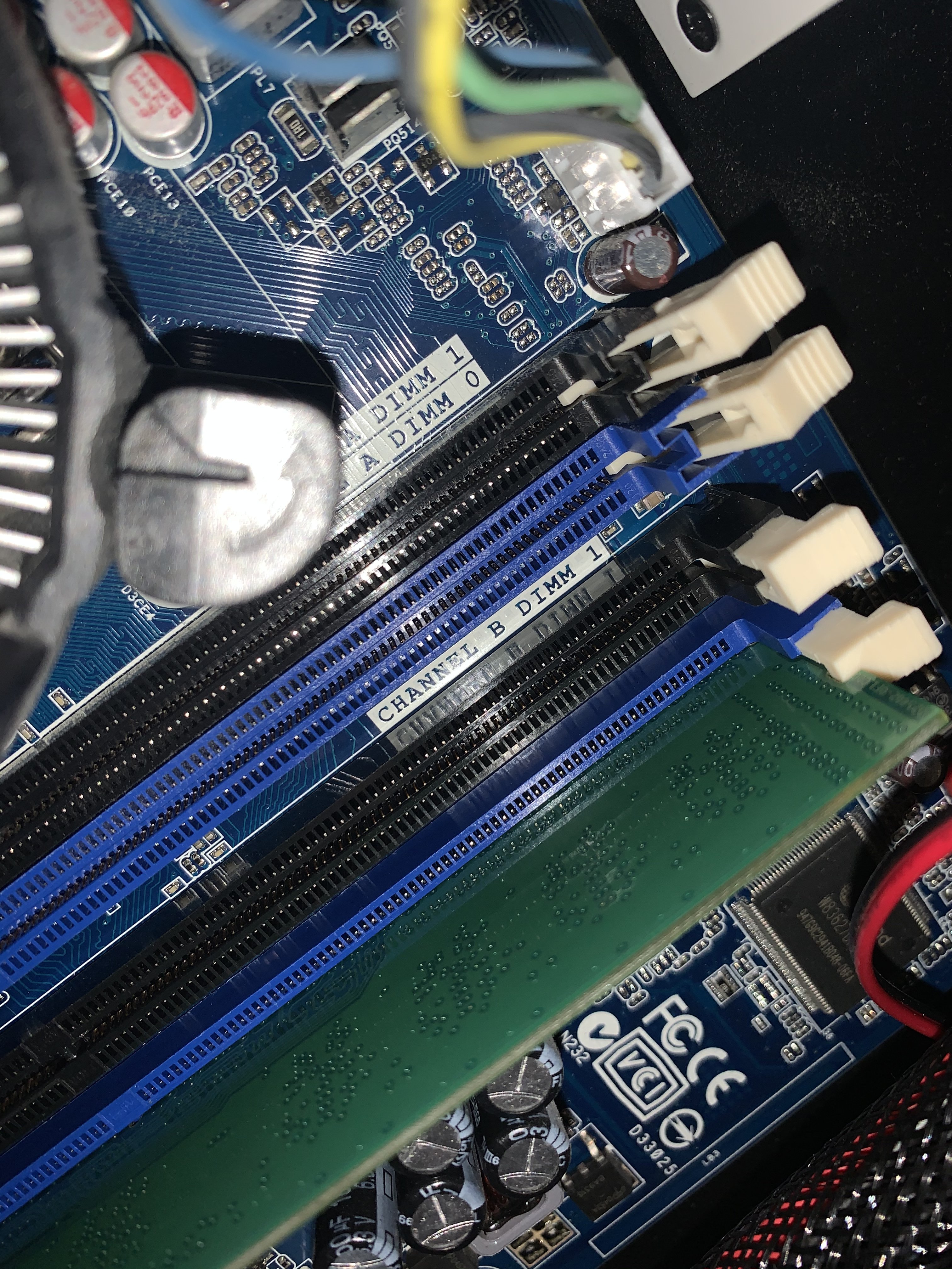

Fotografiere einmal den linken blauen Sockel ohne den Ram. Das sieht auf dem Foto irgendwie milchig aus.
Tjoa, dass DDR2 auf ein DDR3 Board drauf hauen zu Problemen führt sollte jetzt keinen wundern.
Ich denke mal du wirst dabei einen RAM Slot kaputt gemacht haben - versuch mal die Riegel in einer anderen Konfiguration einzubauen.
Blaue habe ich nicht angerührt waren nur die schwarzen wo ich die blauen Riegel reingedürckt habe .

Kann gut sein das bei deinem Einbauversuch, ein Kurzschluss bei einer der Bänken verursacht hast.
Mhh kann echt gute Waren auch sehr warm😅 aber müsste dann net alles kaputt sein? Und was kann ich jetzt machen?

Ab Seite 37 im Handbuch wird erklärt wie man den Speicher stecken soll. Auch ist ein Vergleichsbild von DDR2 und DDR3 zu sehen.
Evtl hast du Glück und du kannst die blauen Slots nutzen. So wie ich das sehe geht pro Slot nur 4GB.
Auf der linken Seite geht weder blau noch schwarz. Rechts sollten beide noch gehen
Edit: habe jetzt beide auf die rechte Seite gesteckt und da werden beide Riegel erkannt. Habe jetzt so 2gb RAM. Meine Frage wäre jetzt nur noch: gibt jemand der

Dann kannst du nur noch einen Riegel effektiv nutzen denn Dualchannel wird nicht funktionieren. Laut HB soll das Board max. 16GB unterstützen.
Bitte um Berichtigung wenn ich falsch liege.
Eigtl. Wird nur ein 4GB Riegel möglich sein.
