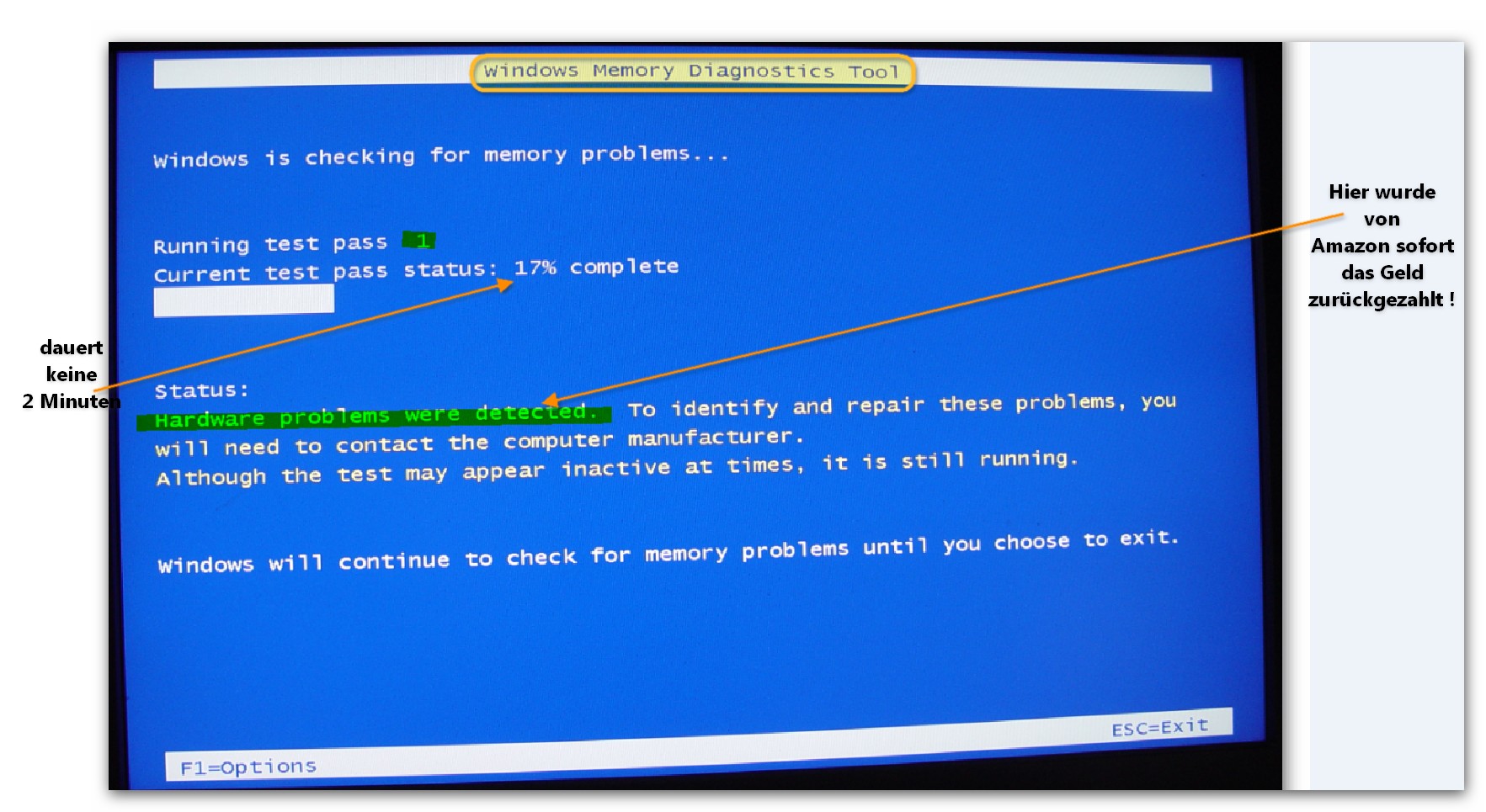

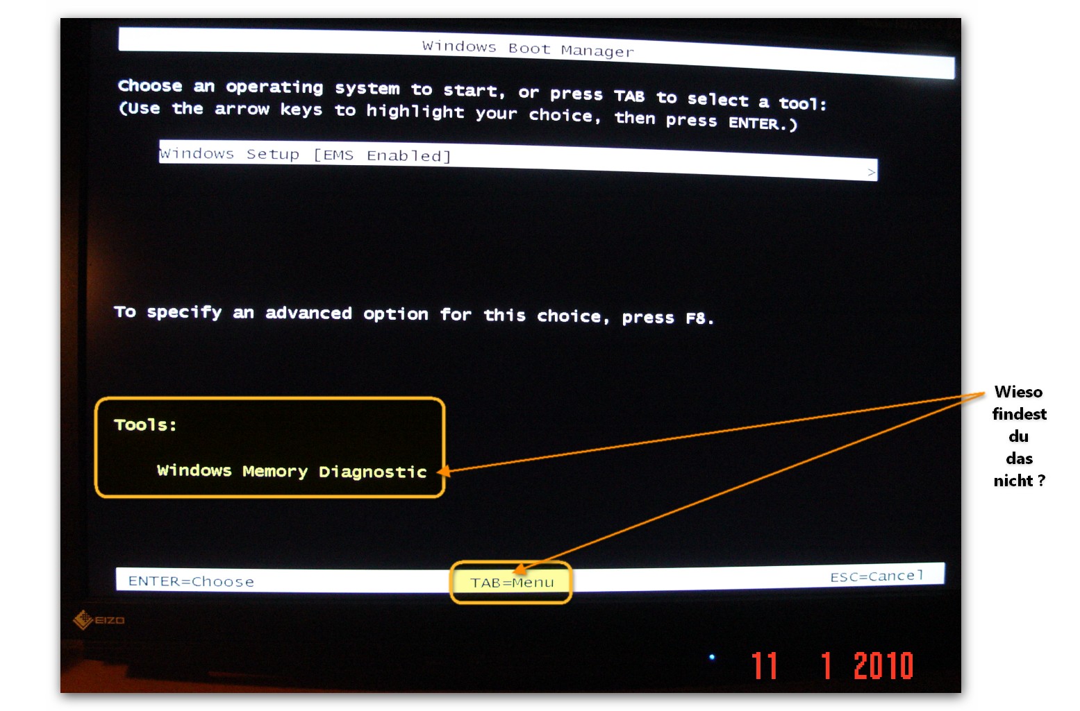

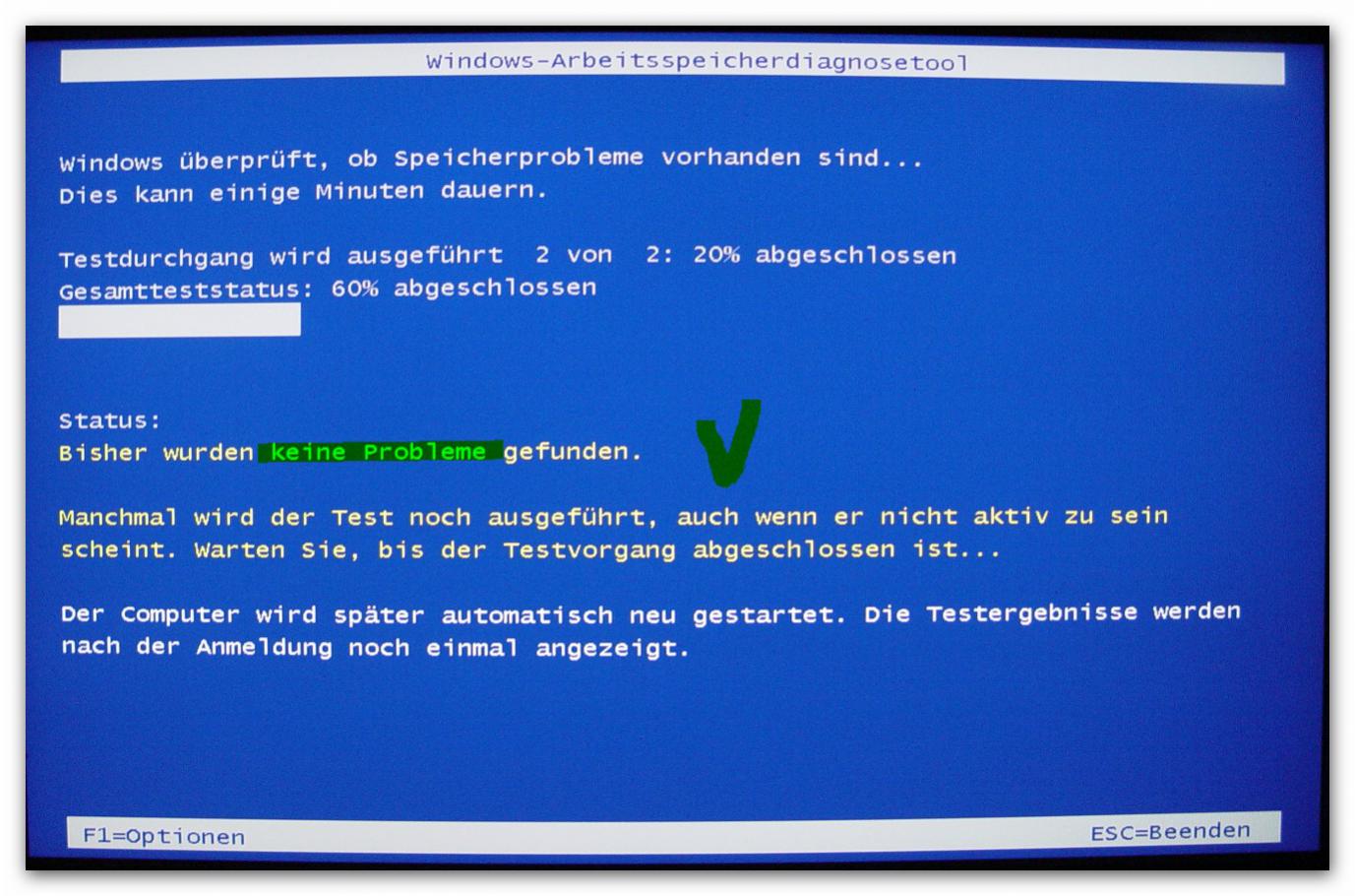

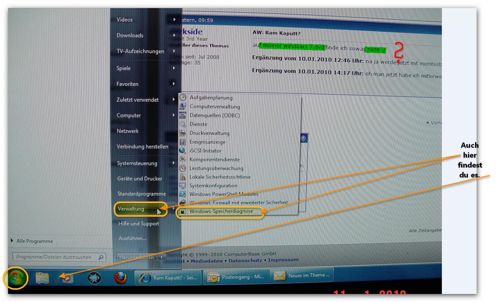

Machs ganz einfach:
Win DVD rein ... beim ersten Bild wird dir Memorytest angeboten (Tab-Taste) sollte Failure dedected erscheinen - muß jeder Riegel einzeln für sich geprüft werden - den Fehlerhaften kannst du dann entweder als Kit zurückschicken oder gleich in die Tonne hauen.
auf meiner windows 7 dvd finde ich sowas nicht :/
