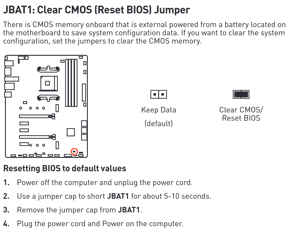

Hauro schrieb:
Die Arbeitsspeicher-Module einzeln ausprobieren ggf. CMOS-Clear. Wäre nicht das erste Mal das einer der beiden Module bereits defekt ausgeliefert wird.
Liefen bis grade alle beide... :/
Und wie geht so ein CMOS clear? CMOS Batterie raus?
Laxen1711 schrieb:
CMOS Batterie raus?
Eine Methode. Die andere ist
E7B85v1.1/E7B85v1.1.pdf
Seite 39 Overview of Components
Jetzt leuchtet die Boot LED

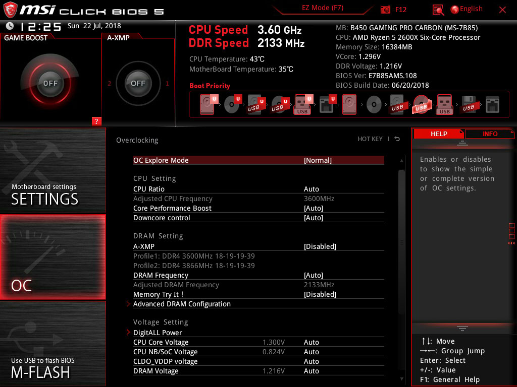

Hauro schrieb:
Mal einen Screenshot von
hier hochladen.
Hab gerade keinen USB zur Hand mache ich morgen! CPU Ratio ist jetzt bei 40.00; Cpu Voltage: 1,35V ;XMProfil 2 läuft auch auf 2966MHz CL16. (gecheckt bei CPUz (1465 MHz (x2)) Prime95 läuft schon ne Weile alles stabil! Vielen Dank nochmal ;)
