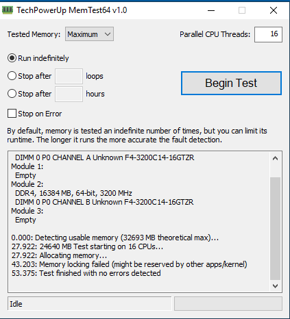

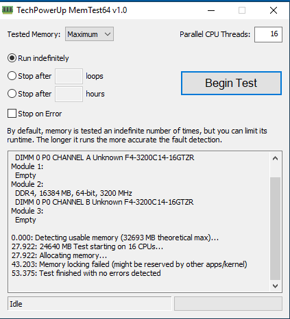

Bin jetzt auf 1,40 V. Der Test zählt nur bis 24640 Mb rauf und hört von selbst auf :confused_alt:

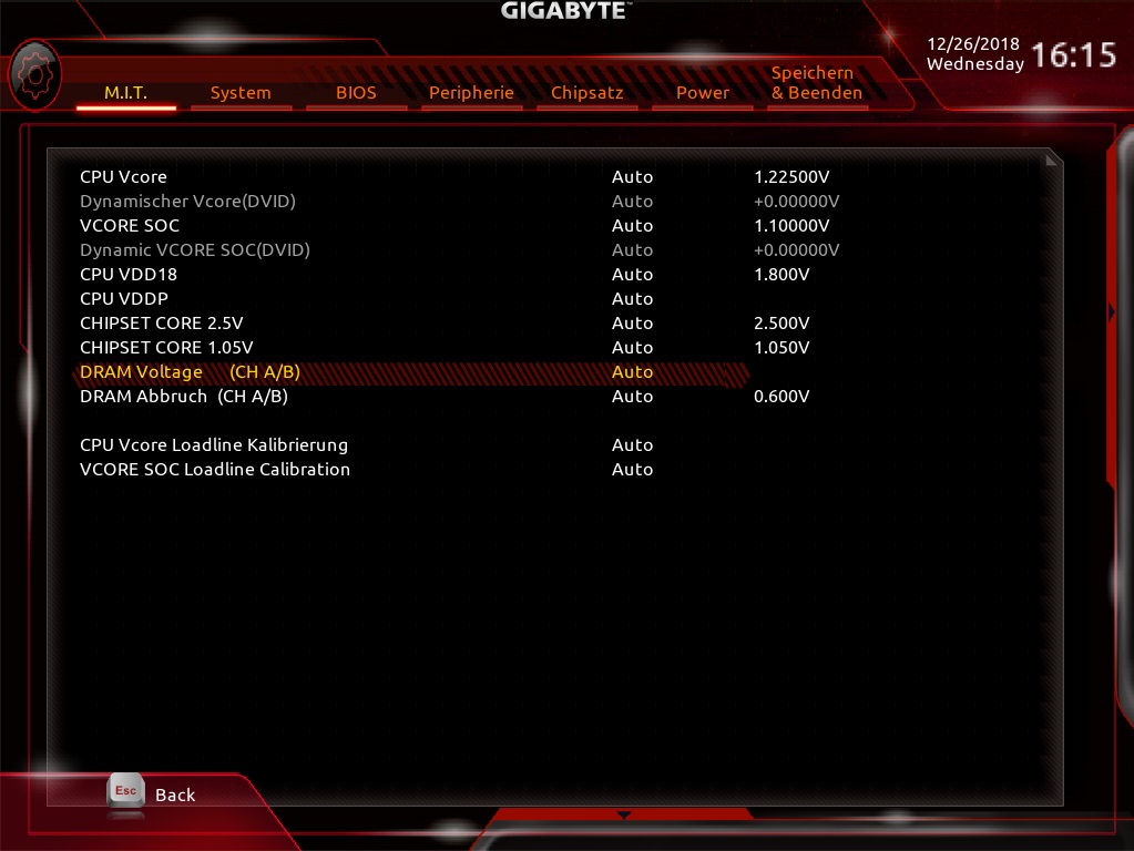

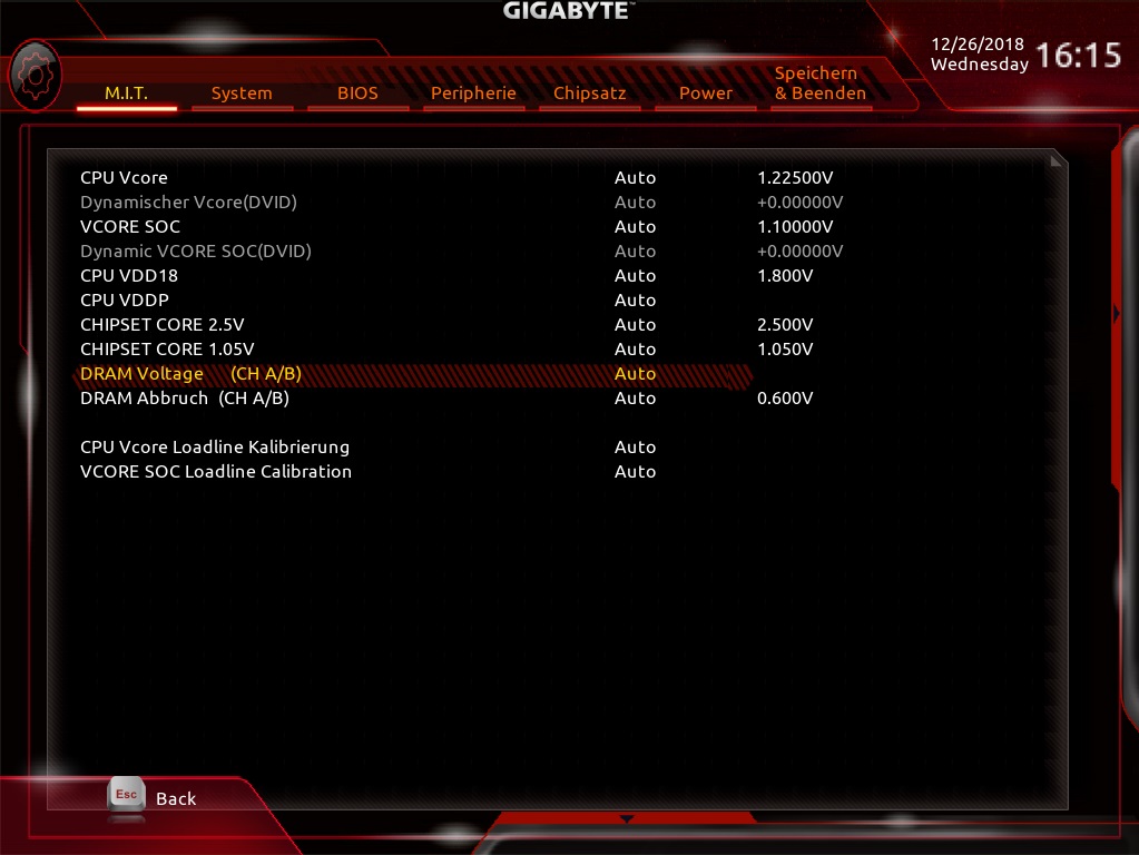

@Qonqueror kannst du mir bitte sagen wo bei mir die SOC Voltage ist ?

Das beim Memtest ist auch normal, da in Windows immer eine gewisse Menge RAM reserviert hat. Daher gibt es auch RAM Test die man von einem USB Stick bootet.

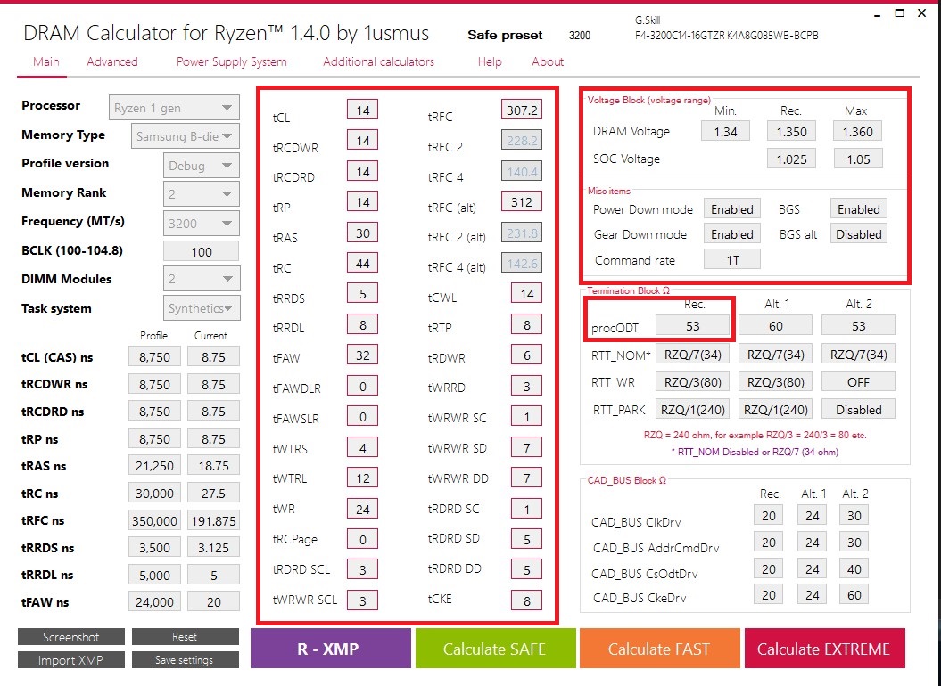

Die SOC Voltage sollte VCORE SOC sein, aber dein MB Stellt die wahrscheinlich schon automatisch auf einen ausreichenden hohen Wert für die 3200mhz.
Ich würde ja auch noch empfehlen Mal das Safe Preset aus dem Ryzen DRAM Calculator auszuprobieren. Das gibt dir eigentlich alle nötigen Informationen was du einstellen musst, müsstest lediglich etwas im BIOS nach einigen Einstellungen suchen, da ich nicht weiß wo das alles bei Gigabyte Boards ist.
Edit: Hab nochmal makiert welche Einstellungen wichtig sind, die anderen kannste ignorieren.
Reaktionen: max000078

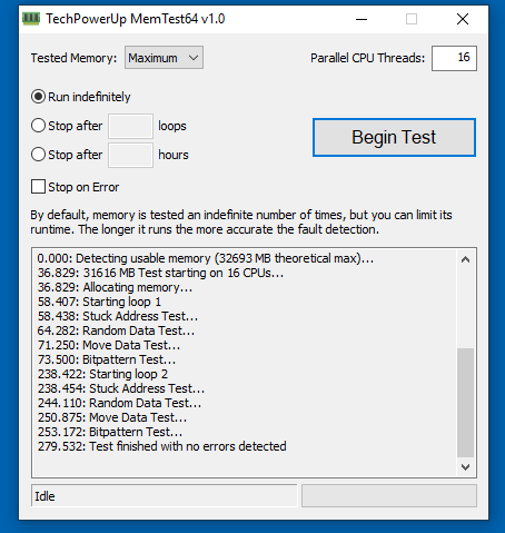

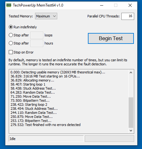

Habe jetzt alles auf Auto gestellt, XMP aktiviert und den Test gemacht.
Da versteht einer wieso er keinen Fehler anzeigt.
