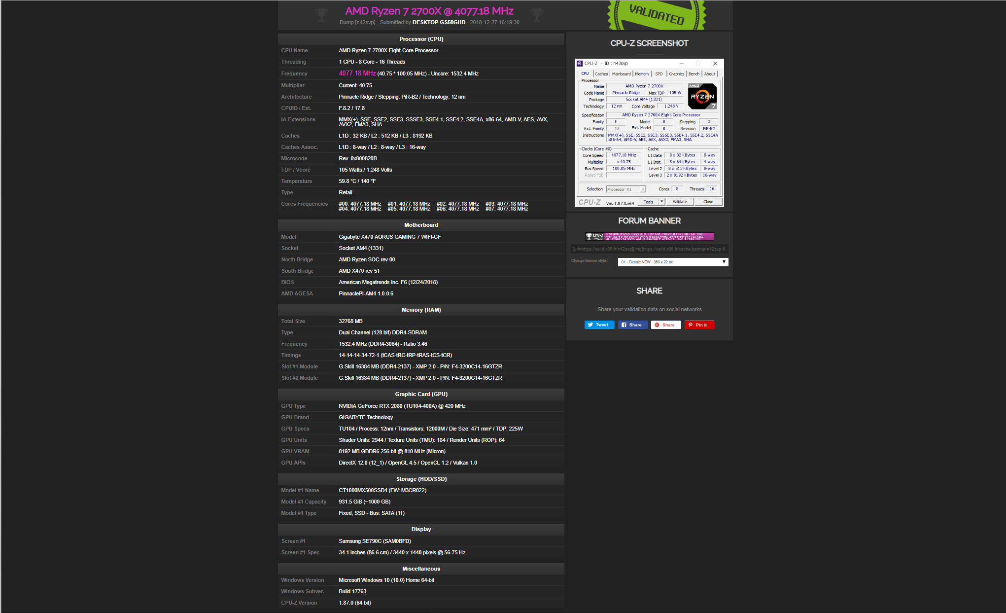

Ich habe folgende Zusammenstellung Mainboard , Cpu & Ram .
Es läuft alles stabil nur leider eben zu langsam.

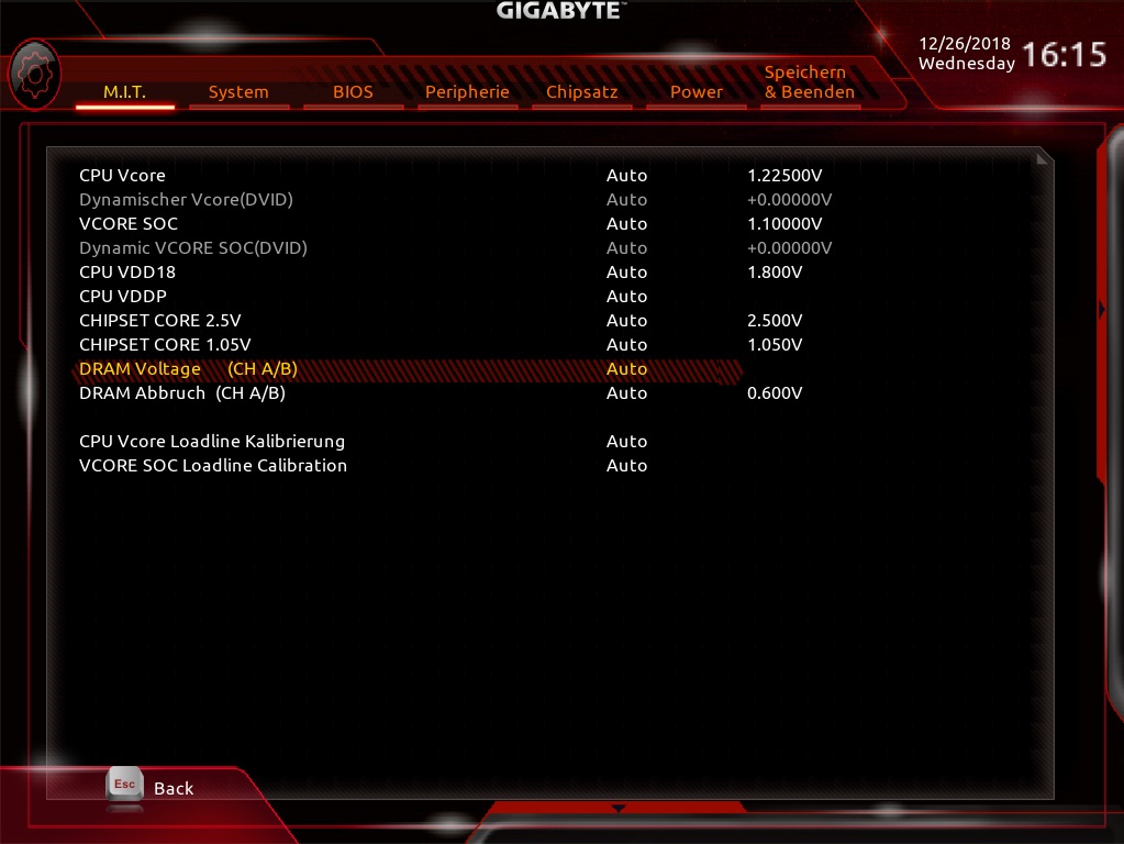

Versuch mal nach dem Laden des XMP-Profils die RAM-Spannung auf 1.35V - 1.4V anzuheben (falls nicht schon automatisch geschehen) und probier es dann mal. Es kann sein dass es Standardmäßig auf 1.25V oder so steht.

Wie hoch ? Mal mit 1,36 versuchen ? Weil wenn ich Cmp aktiviere stellt er auf 1,35 ( Automatisch )

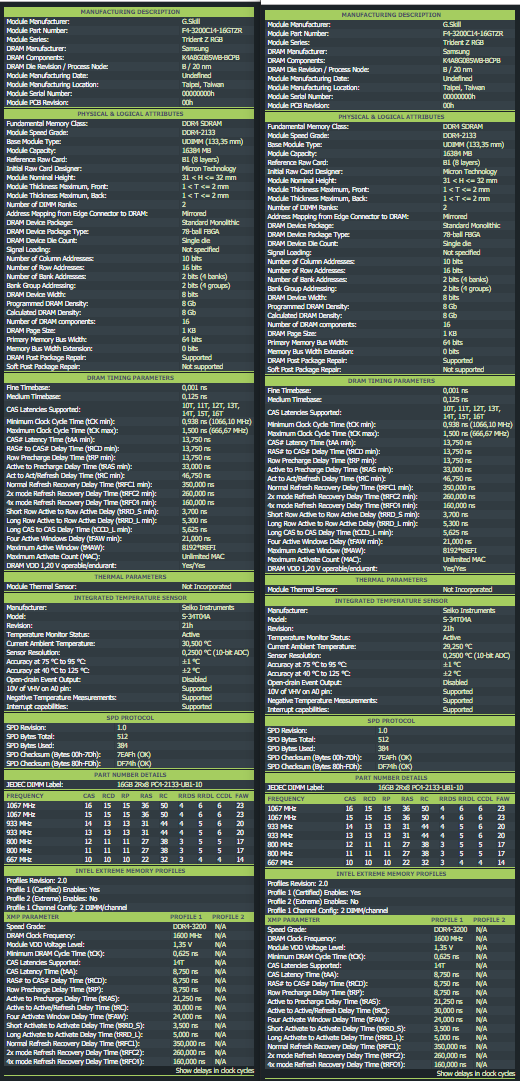

Könntest du bitte Mal deine vom TyhoonBurner ausgelesenen Daten hier reinstellen? Dann können wir dir mit dem Ryzen DRAM Calculator noch weitere Tipps, geben damit dein RAM Kit stabil läuft.

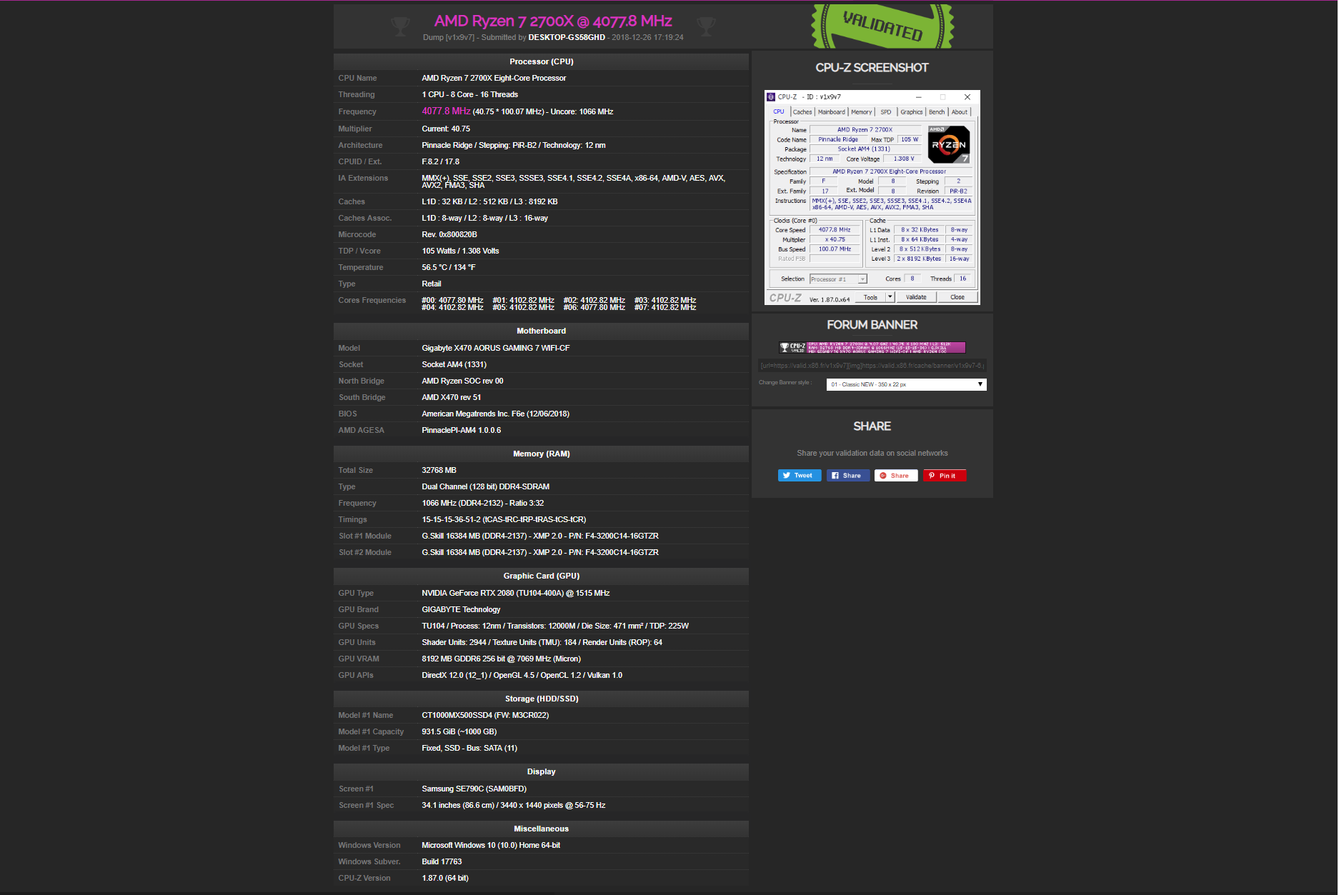

@Qonqueror Habe jetzt Bios auf F6 ( 26.12.2018 ) aktualisiert.
Kann die beiden TyphoonBurner Dateien nicht hochladen. Bringe es leider nicht besser hin.
Wenn mir jemand sagen kann wie mache ich es gerne nochmal damit man mehr erkennt :confused_alt:

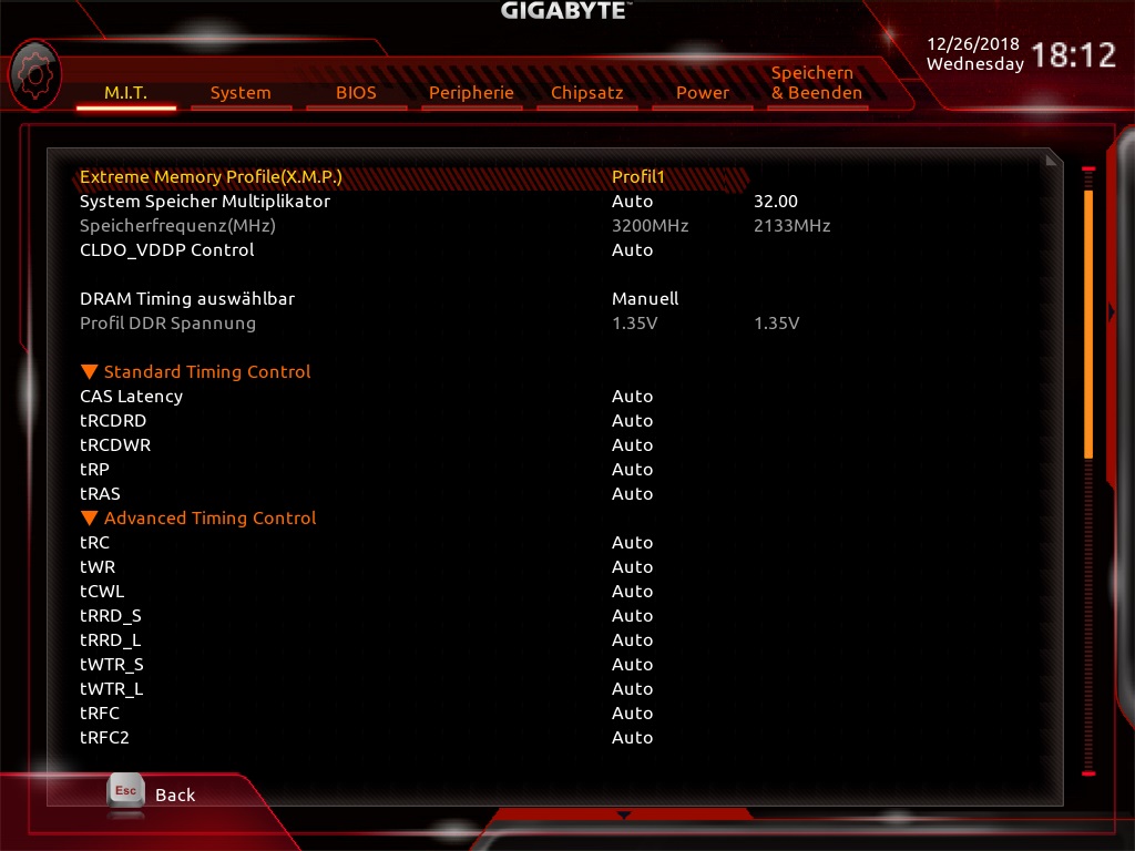

Beim Standard Timing Control die ersten vier auf 14 und das letzte (tRAS) auf 34.
Reaktionen: max000078
Ok habe ich gemacht. CPU-Z zeigt jetzt folgendes an :
Jetzt warte ich mal ob da System stabil läuft oder ?
ProcODT auf 53,3Ohm habe ich noch nicht gemacht.
Erstmal auf Auto lassen oder einstellen ?

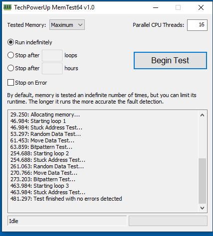

Zum Stabilität überprüfen kannst du MemTest64 laufen lassen, das sollte reichen da du ja mit 3200mhz noch ein moderates Ziel hast.
ProcODT kannst du auf Auto lassen, bis Probleme beim Booten oder in Windows auftreten.
Bezüglich Typhoon Burner für den RAM Calculator, da bräuchte ich die .html Datei.
Kannst du hier oder wo anders hochladen. http://www.directupload.net/

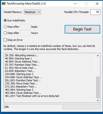

So habe wieder alles auf Auto gestellt und einen Ram Test gemacht.
Man sieht es hier auf den Bild nicht, aber der Ram Test hat beim ersten mal bis 28 irgendwas raufgezählt und bei dem Versuch auf 26 irgendwas. Es werden aber 32 Gb erkannt. Ist das normal ?
Also 1,4V DRAM Volltage ist save, bei Stabilitätsproblemen hilft es auch oft die SOC Voltage Stufenweise zu erhöhen. (Empfohlen 1,025V, max. 1,05V)
