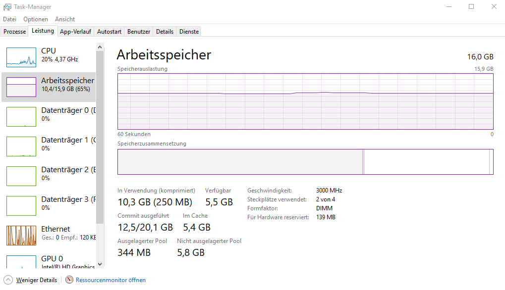

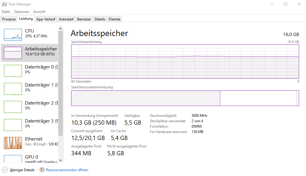

Also Aktuell läuft das System noch und ich bin bei knapp 6GB Nonpaged Pool auslastung:
SIEHE ANLAGE

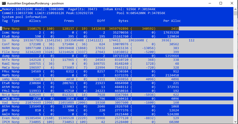

Also Poolmon gestartet und sortiert: Dort schmeißt er mir das raus:
SIEHE ANLAGE

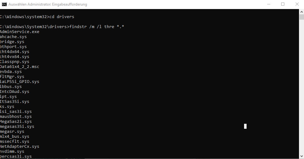

Daraufhin hab ich mit einer Anleitung nach dem Tag "Thre" gesucht... dort schmeißt er mir etwas raus was mir kein Sinn ergibt:
SIEHE ANLAGE

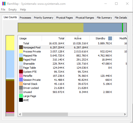

RamMap sagt mir auch nur dies:
SIEHE ANLAGE

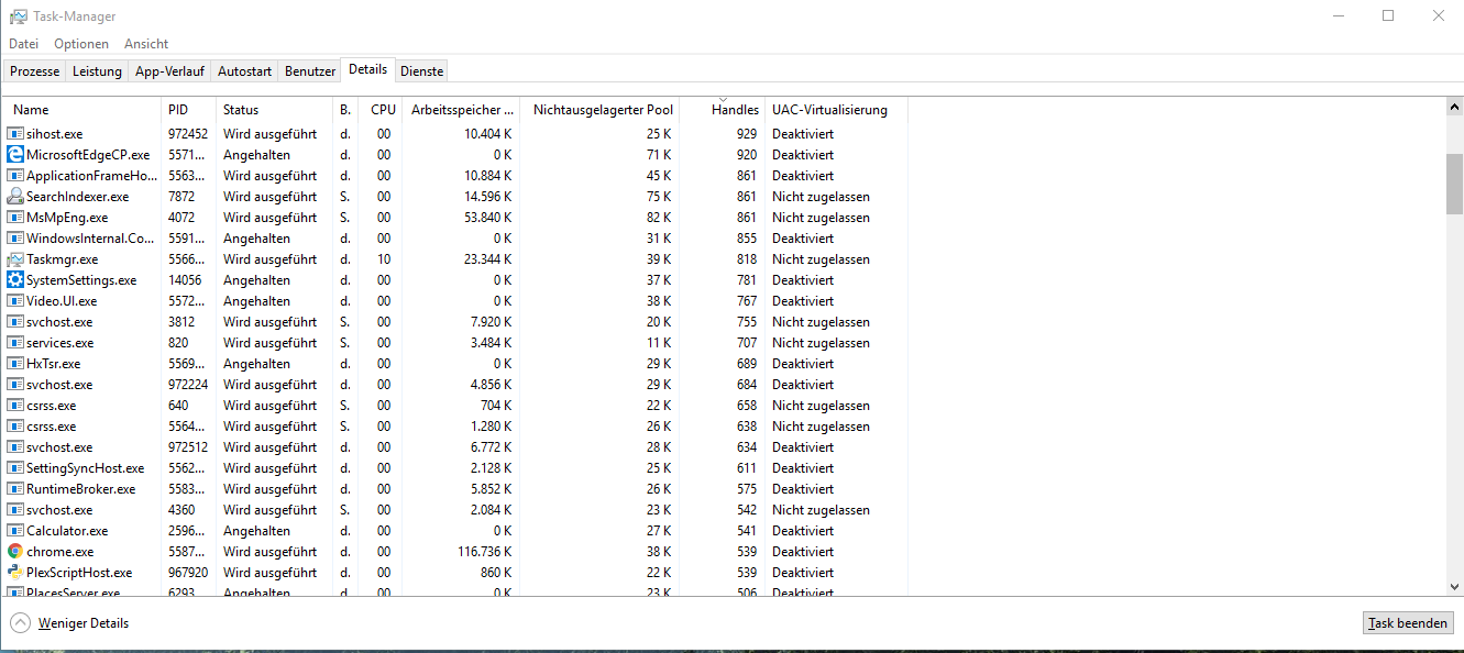

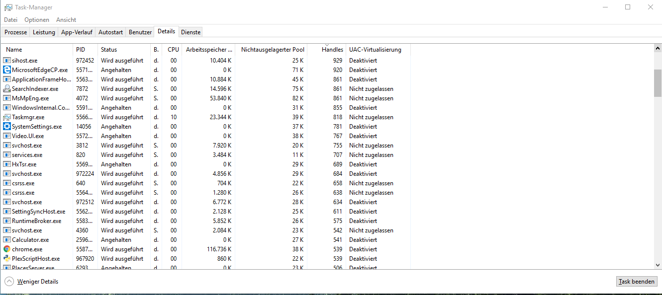

"Thre" findest du in jeder SYS-Datei, weil das für Thread steht bzw. in Poolmon bezeichnet es "Thread objects". Hab grad was gelesen: Füge mal im Task-Manager unter Details die Spalte Handles hinzu und sortiere danach. Bei mir hat "System" mit 8.277 die meisten Handles.
@racer320kmh
Oh, alles klar... aber ich verstehe trotzdem nicht wo das Problem bei mir dann besteht. Ergibt alles keinen Sinn.
Was hat das mit den Handles auf sich?
@Sebastian_12
Steht doch da oben? Also ich versuche schon alles so ausführlich wie es mir möglich ist zu schreiben.
Ich habe vor 2 Wochen neu installiert, davor etwa vor 3 oder 4 Wochen. Es hat alles nichts geändert.

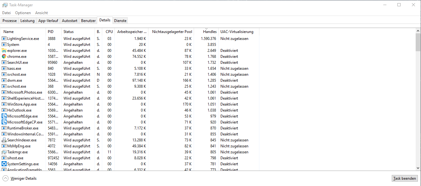

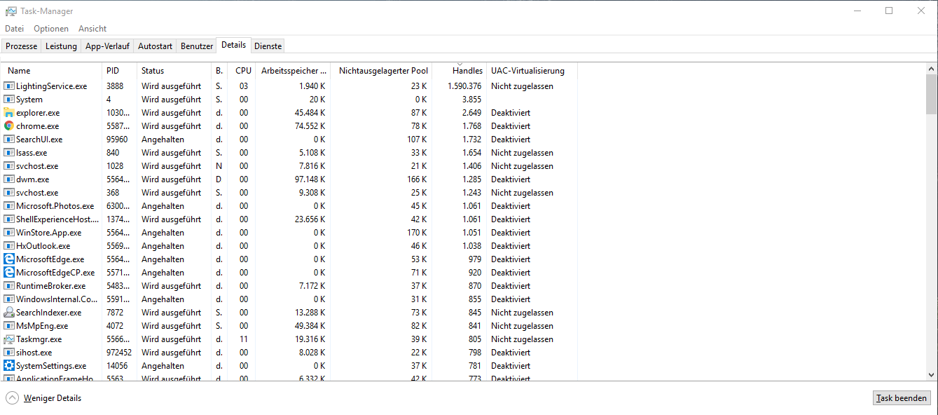

Könnte sein, dass ein Prozess immer mehr Handles erstellt. Ein Handle ist quasi ein Zugriff auf den Speicher, wie ich das verstanden habe. Ich sehe auf dem Bild nicht den Prozess mit den meisten Handles. Wie viele sind das? Sollten ja einige sein bei 6 GB.
Oh, shit. Das war keine Absicht.. Verdammt.
LightingService.exe - ASUS Aura
Deinstalliere das mal, ob das Memory Leak dann weg ist.
Vielleicht gibt's davon eine neue Version.
Hab das auch gerade herausgefunden.
Ich schmeiß das erstmal runter und werde dann berichten.
Danke schonmal für eure Hilfe :)
Ich melde mich einmal mit einem Statement zurück, für die jenigen die vielleicht selbes Problem haben und einen Prozess nicht zuordnen können.
Die Idee mit den Handles hat das Problem gefunden.
Seit ich die Aura Software gelöscht habe, habe ich keine Auslastung mehr.
Also ein riesen Danke an die Jungs hier. Speziell @racer320kmh, dankeschön
