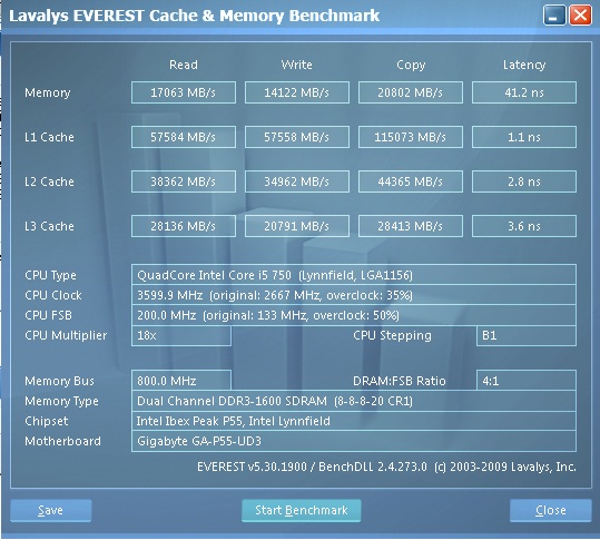

Also bei mir spuckt Everest follgendes aus: siehe Anhang
Ram ist Uhrsprünglich CL9 1333MHz 1,5V hab ihn auf CL8 1600MHz 1,64V geprügelt fehlerfrei :)
Jetzt mal an die Fachmänner unter euch, sind die Werte in ordnung oder ist da was faul und er müsste besser mehr durchsatz bringen?
