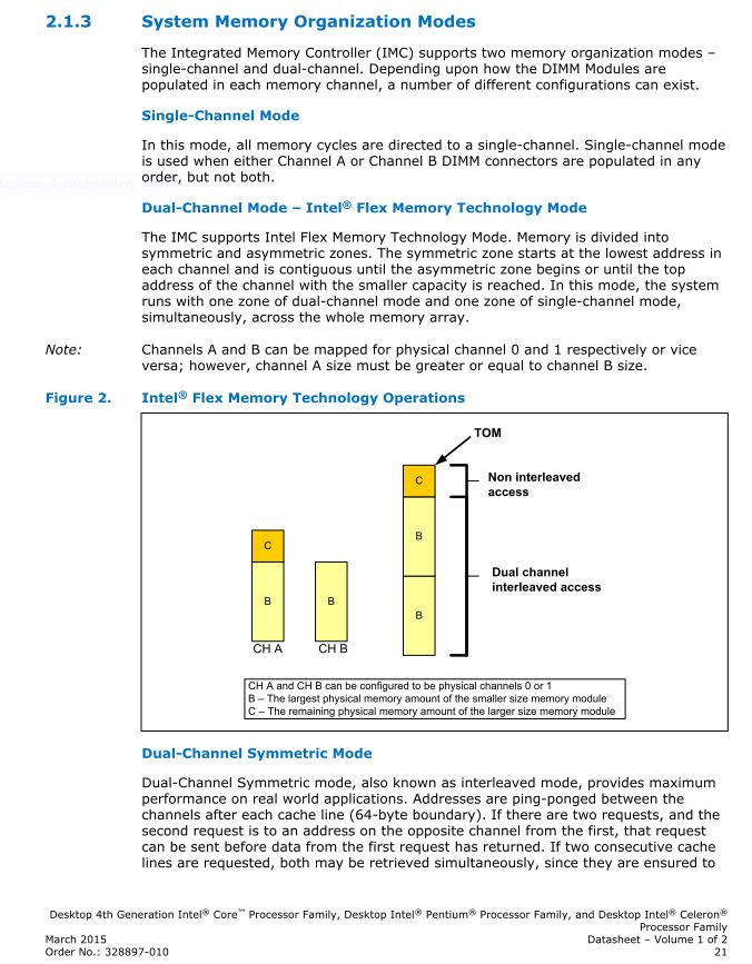

Ich habe mir mal das Intel-Datenblatt angesehen. Falls die Speichermenge der beiden Channel unterschiedliche wäre, würde sich das Flex Memory Technology Mode nennen.
Ich interpretiere das Datenblatt so, dass bei einem Betrieb mit
2x4GB in Channel A
1x8GB in Channel B
auf den kompletten RAM über Dual Channel zugegriffen wird, da die Speichermenge der Kanäle A und B gleich ist (8GB vs 8GB).
2x4GB in Channel A
1x8GB in Channel B
