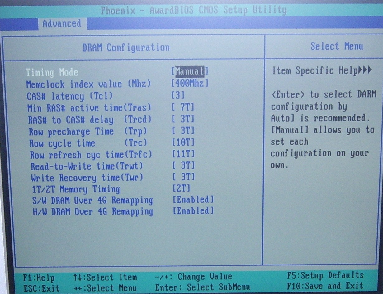

Hallo, hab mir 2x 512 MB Ram gekauft, insgesamt sind’s jetzt 3GB.
Leider sind sie anscheinend nicht ganz kompatibel.
Windows fährt nicht richtig hoch, immer verschiedene Stopp Codes.
Bei dieser Einstellung fuhr er hoch (siehe Bild), aber nach einen Neustart nicht mehr.
Jetzt läuft er auf 333MHz CL3, frag sich nur wie lange.
Windows Memory Diagnostik, meldete auch viele Fehler wenn die gesamten 3GB drin sind.
Hab alle Ram Riegel einzeln getestet, keine Fehler.
Muss an falsche Einstellungen liegen.
Was könnte ich ändern damit es vielleicht geht?

gib dem RAM mal etwas mehr Spannung, so 0,1V mehr, also wenn die auf 2,6V dann 2,7, bzw von 2,7V auf 2,8, das kann bei 3GB nämlich nötig sein
mfg

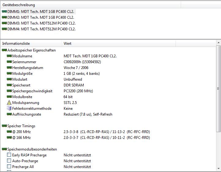

Mach doch mal die 1GB Module rein, fotografier was für Werte dort auf Auto aufgelistet sind.
Dann machst du das selbe mit den 512MB Riegeln. Danach steckst du alle rein & setzt die Werte (Timings) auf den höheren Wert den du fotografiert hast.
Würd ich jetzt einfach mal ausprobiern, keine Ahnung ob das funzt :D
also die spannung leicht erhöhen kann durchaus helfen
tausch mal die ram riegel aus, also die 1g gegen die 512mb tauschen
Teste die mal alle einzeln mit memtest86 vlt sind die ja doch defekt.
Gruß
TechnoBoy

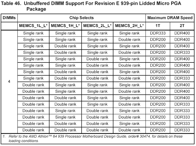

Wenn ich mich richtig erinnere war das bei nForce4 Boards normal, dass sie bei Vollbestückung der Slots nur noch DDR333 unterstützen. Und dass dieser Chipsatz (und auch genau das Board) ein echter RAM-Killer ist, weil es mit bestimmten Marken gar nicht läuft oder nur instabil. Sei froh dass es überhaupt mit DDR333 läuft, der nForce4 war und bleibt eine einzige Frechheit seitens Nvidia, was Kompatibilität betrifft.

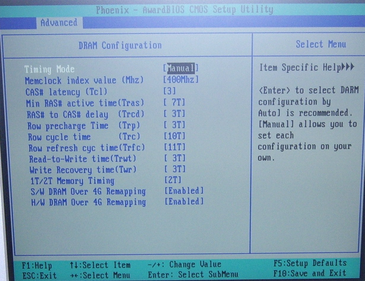

Eben über Google gefunden, jemand schrieb dass es bei ihn so läuft:
Mem Clock: 400 MHz
CAS Latency (Tcl): 3T
Min RAS active time (Tras): 8T
RAS to CAS delay (Trcd): 4T
Row precharge time (Trp): 4T
Row Cycle time (Trc): 11T
Row refresh cyc time (Trfc): 14T
Read-to-write time (Trwt): 3T
Write recovery time (Twr): 3T
1T/2T memory timing: 2T

Hab den Mem Test jetzt nochmal mit den neuen werten gemacht.
Bei 5 Durchläufen bekam ich 5 Lrand Fehler und 1 Stride6 Fehler.
Denke, dass so Wärmer der PC wird, desto mehr Fehler werden es.
PS: Mit den Einstellungen auf dem Bild, gab’s beim ersten Durchlauf schon 100 oder mehr Fehler.
Kann man noch etwas an den Einstellungen ändern, oder sollte ich die RAMs zurückgeben?
Denke das mit den Fehlern ist nicht gut.

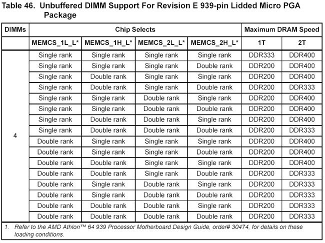

Hab noch eine Offizielle Liste von AMD gefunden, laut der Liste soll auch nur 333MHz möglich sein.

ich würde dir 2Gb mit 400MHz empfehlen da du von dem höheren Takt eher profitierst als von dem 1Gb mehr, oder brauchst du wirklich soviel RAM, schau dir mal deine Auslastung des RAMs im Taskmanager an
ich weis nicht wie du den Arbeitsspecher getestet hast aber deine Timings oben sehen gut aus, nimm die Einstellungen mit 400 und auch mal mit 333 MHz bei 2,7 Volt und teste das mit Memtest86+
mfg
Habe die Spannung auf 2,7V erhöht, mehr wollte ich nicht testen, hab angst etwas kaputt zu machen.
Kamm mir so vor als gebe es weniger Fehler.
