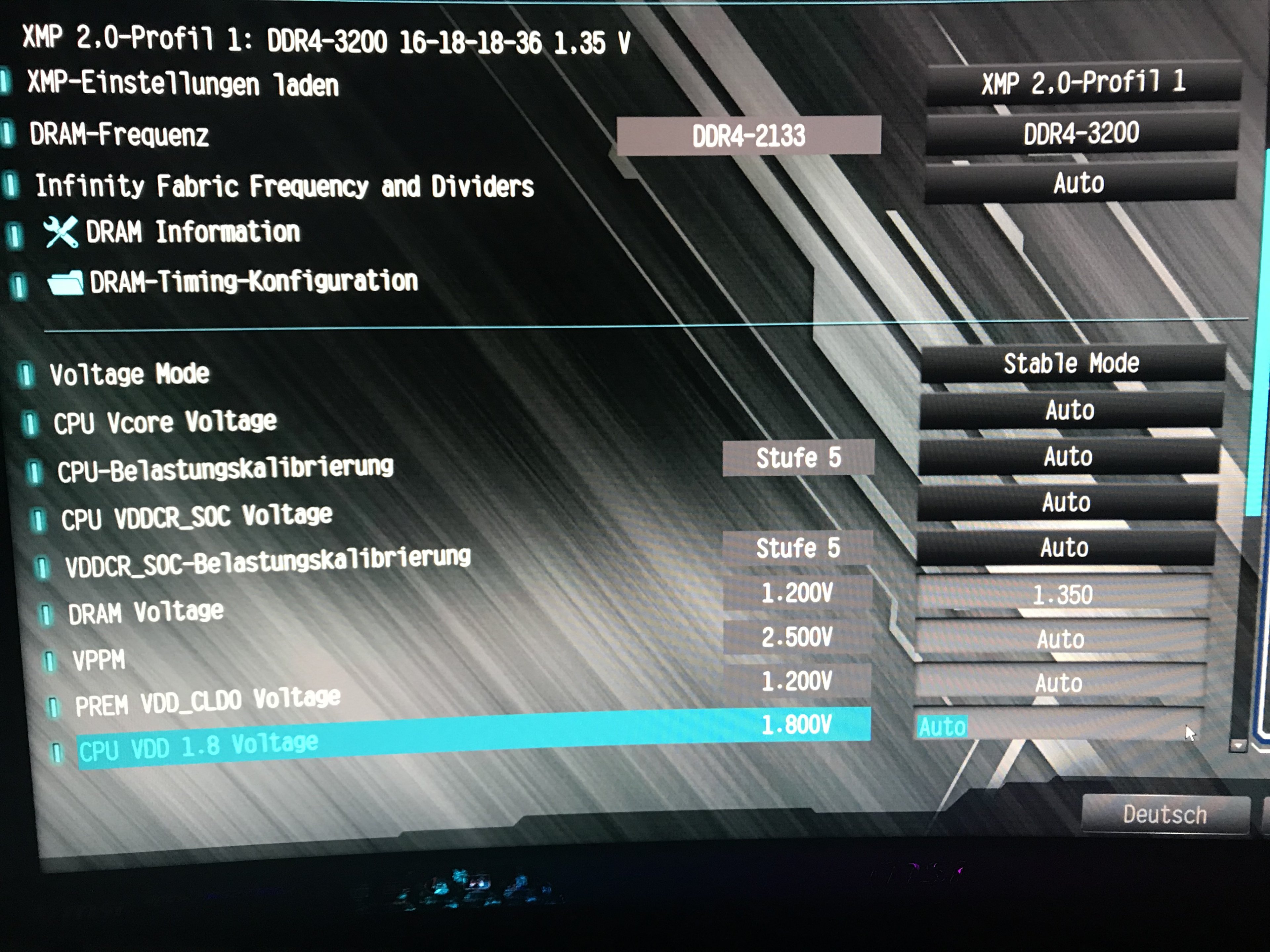

ich hab mal ein Bild vom Bios gemacht
804137
wenn ich das so einstelle und speichere, dann versucht der Rechner hochzufahren aber geht dann sofort aus und startet neu, dass geht dann 3x so, beim 4 fährt er ganz normal hoch aber stellt dann automatisch wieder auf 2133 MHZ
