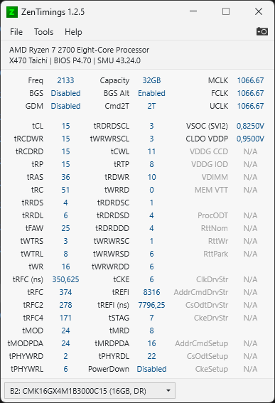

Hier schonmal Zen TimingsNed Flanders schrieb:

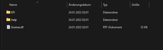

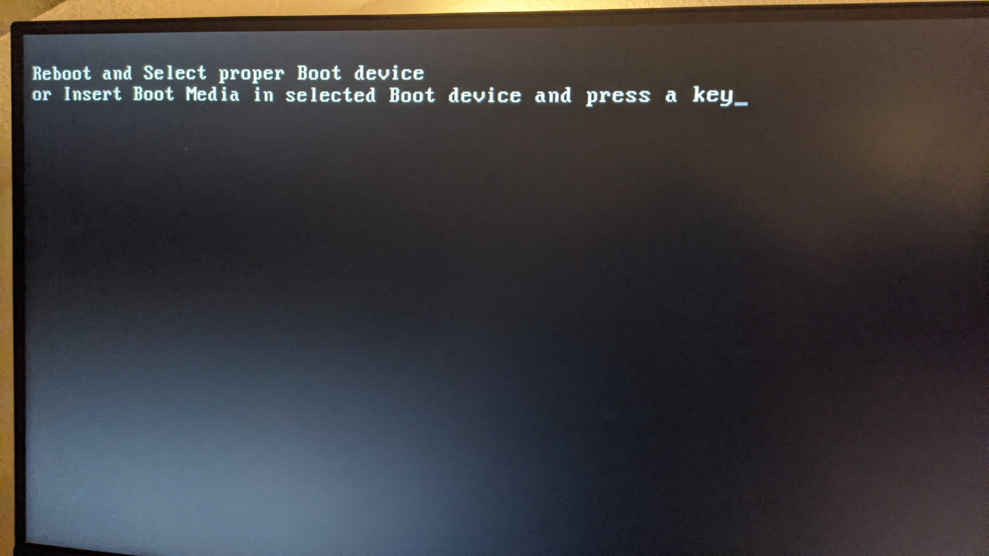

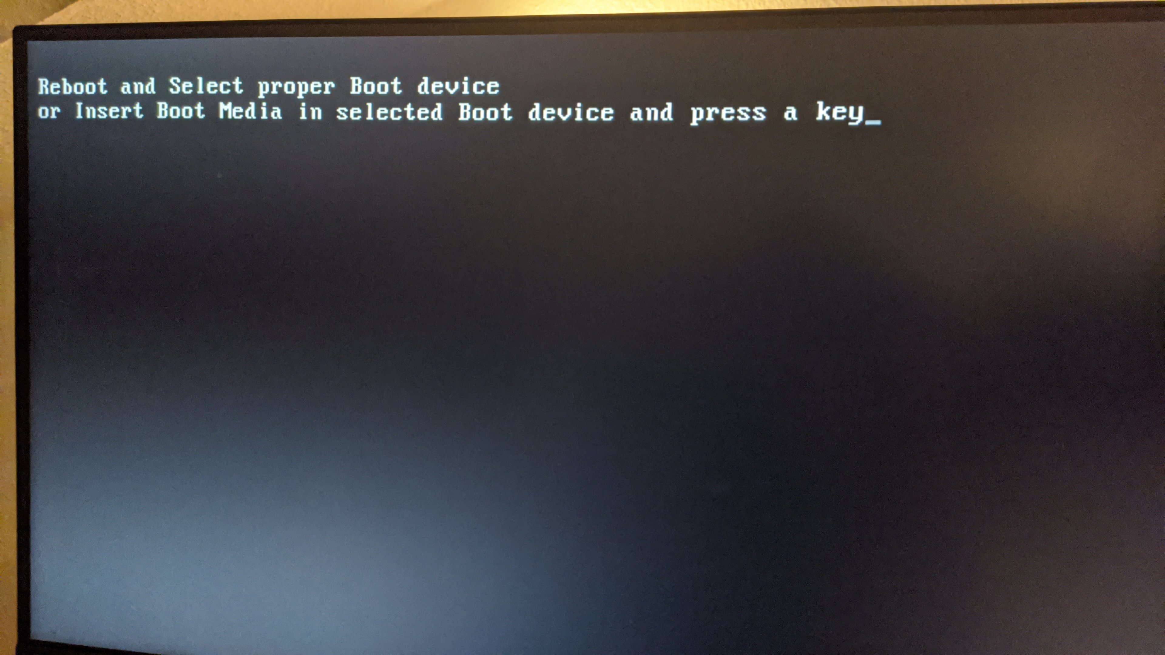

Ich weiss nicht wo der Fehler lieg, aber MemTest will nicht vom USB Stick booten. Hab alles wie im RTF Dokument stand befolgt und erfolgreich das img auf den USB Stick geschrieben.Drewkev schrieb:Mach mal einen MemTest86.

@0ssi
Kenne mich mit ZenTimings nicht aus, aber unten steht A2/B2.

Muss ich bei Memtest86 den Stick vorher irgendwie bootfähig machen oder mach es das Programm automatisch beim überspielen des Images? So sehen jetzt die Dateien auf dem Stick aus.Drewkev schrieb:Mach mal einen MemTest86.

steht unten: A2 B20ssi schrieb:Sicher ?

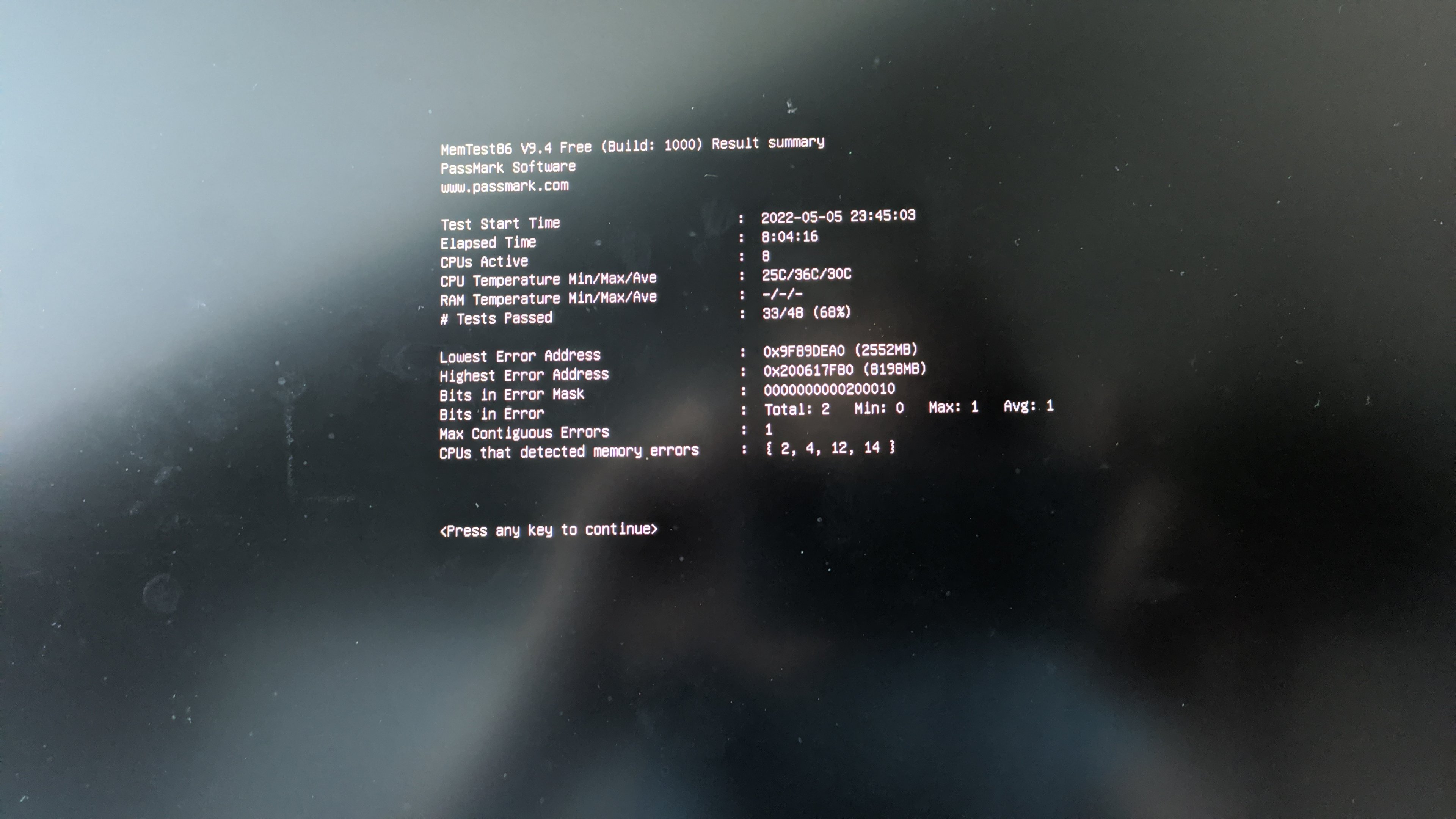

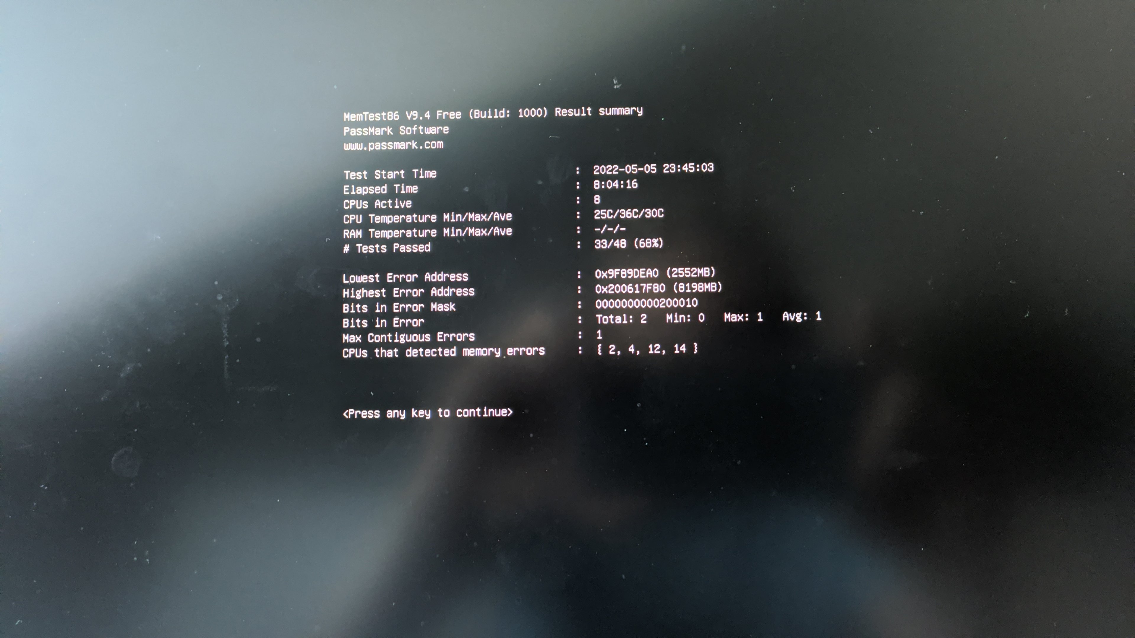

Ja das war das Problem. Der Test lief jetzt durch und hat einige Fehler gebracht. Ich habe leider nur einen Screenshot gemacht. Dachte der Test wird auf dem Stick gespeichert, aber da kann ich irgendwie nichts finden. Oder wie wird das Testergebnis gespeichert?Drewkev schrieb:Hast du eventuell CSM/Legacy im BIOS aktiviert?

Mit oder ohne XMP?RobbenB schrieb:Der Test lief jetzt durch und hat einige Fehler gebracht
ähm im BIOS ist zwar noch XMP eingestellt, aber das Profil wird ja scheinbar nicht geladen da die Riegel nur 2133 MHz schaffen. Oder verstehe ich da was falsch?Drewkev schrieb:Mit oder ohne XMP?

Jetzt den MemTest ohne XMP laufen lassen.RobbenB schrieb:ähm im BIOS ist zwar noch XMP eingestellt
