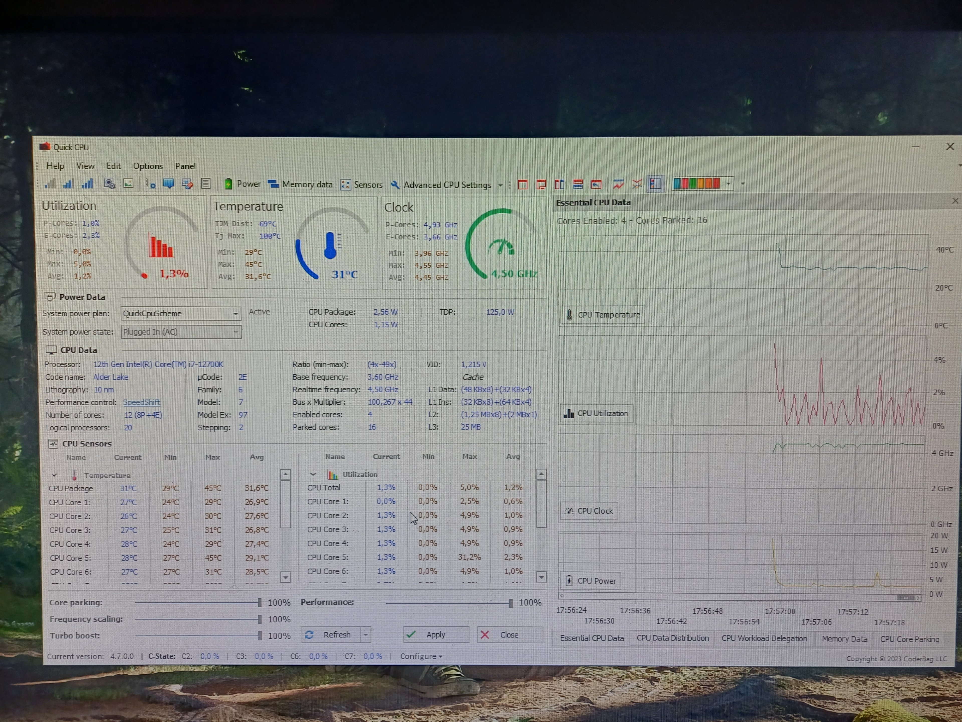

2: Bei meiner CPU gibt es ja die e cores und die p cores,
Wenn ich bei im Bios die e cores eingeschalten habe, parkt er mir in quick cpu immer 16 cores und so 2-4 cores habe ich aktiv das schwangt immer.
Dann habe ich in Bios die ecores deaktiviert und da funktioniert es, da werden 16 cores für mich bereit.

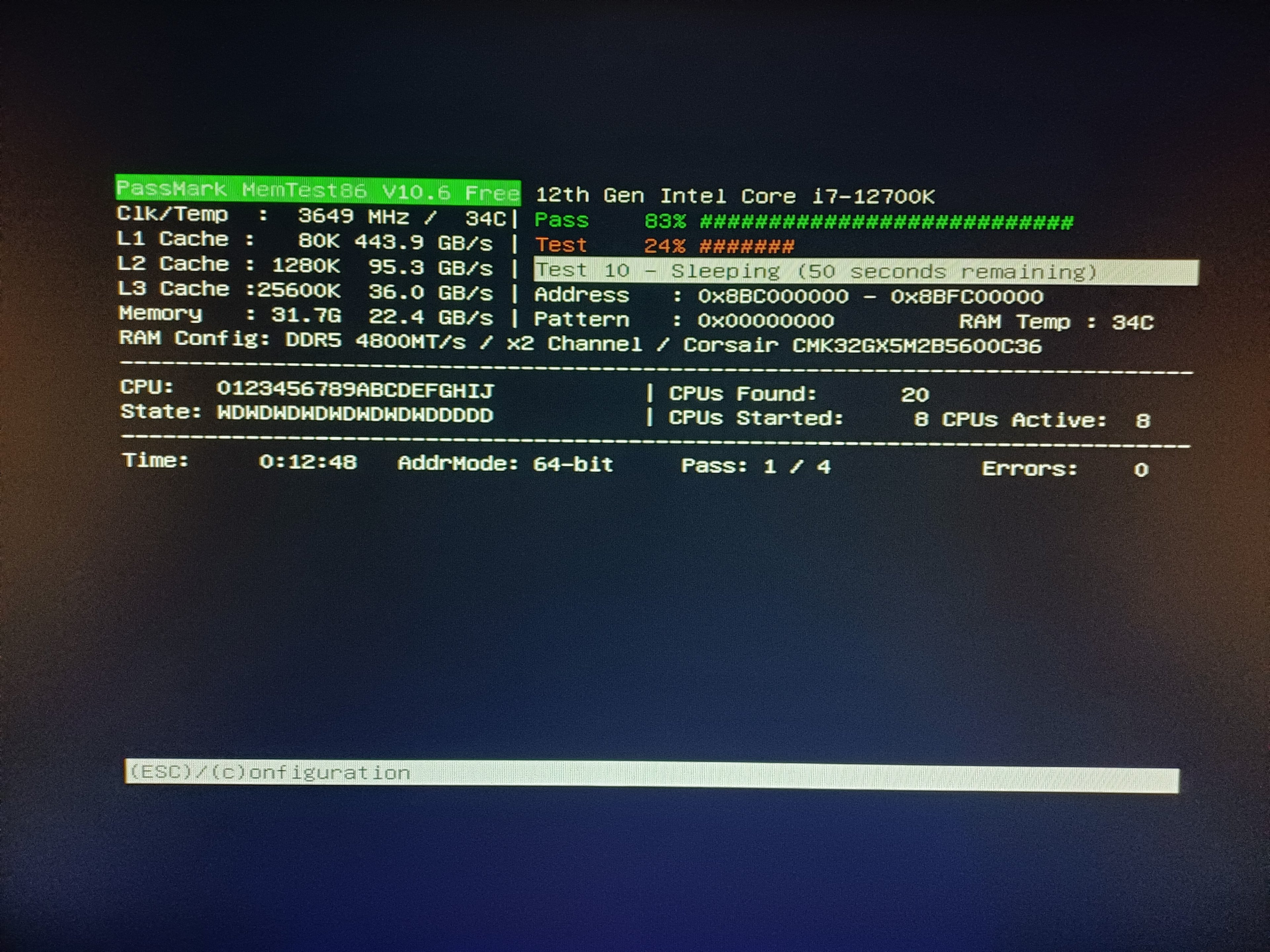

Ich habe es mal umgestellt auf xmb Profil aus und er läuft auf 4800 mhz und da waren überhaupt keine Probleme bei den Test.

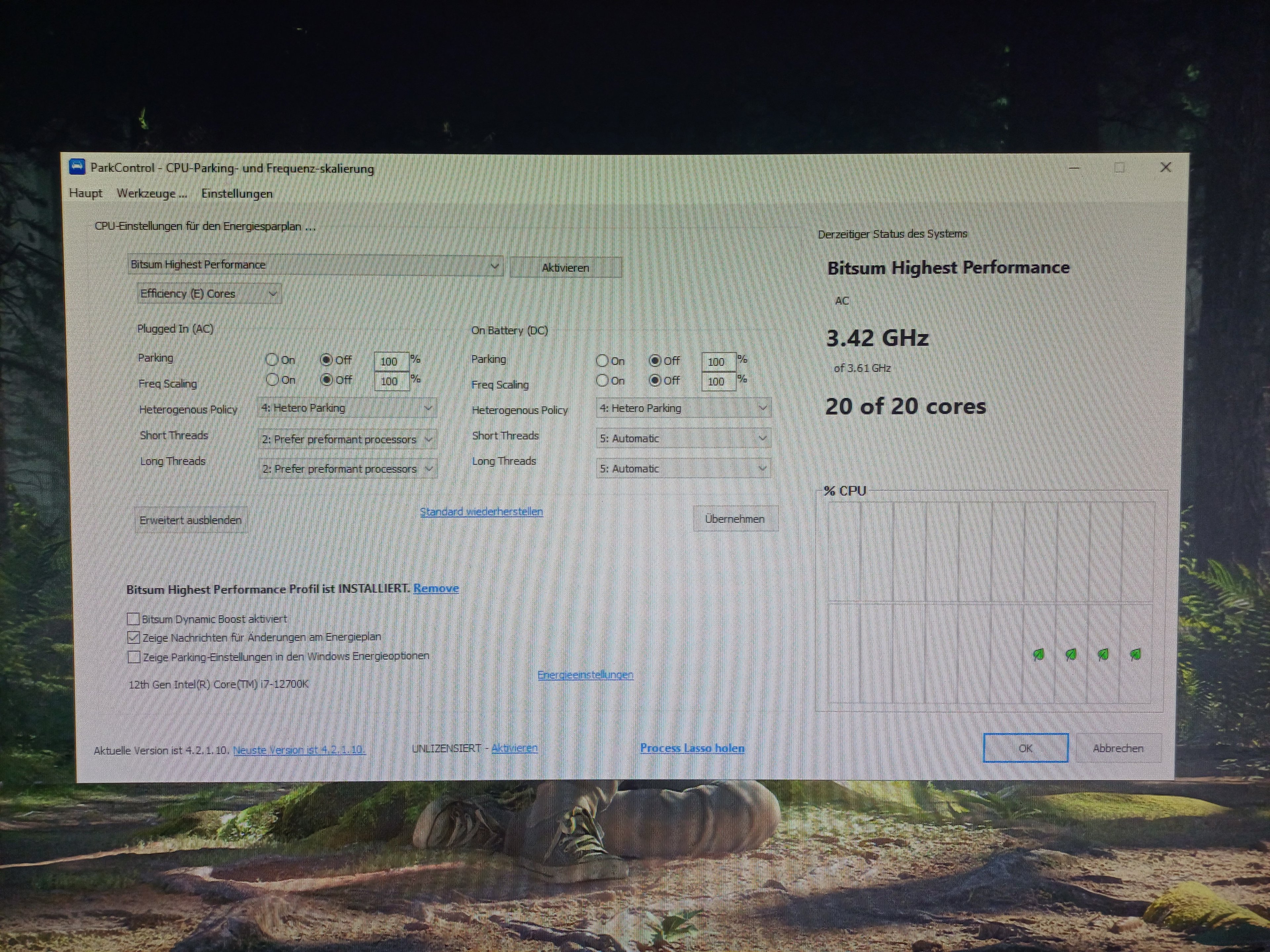

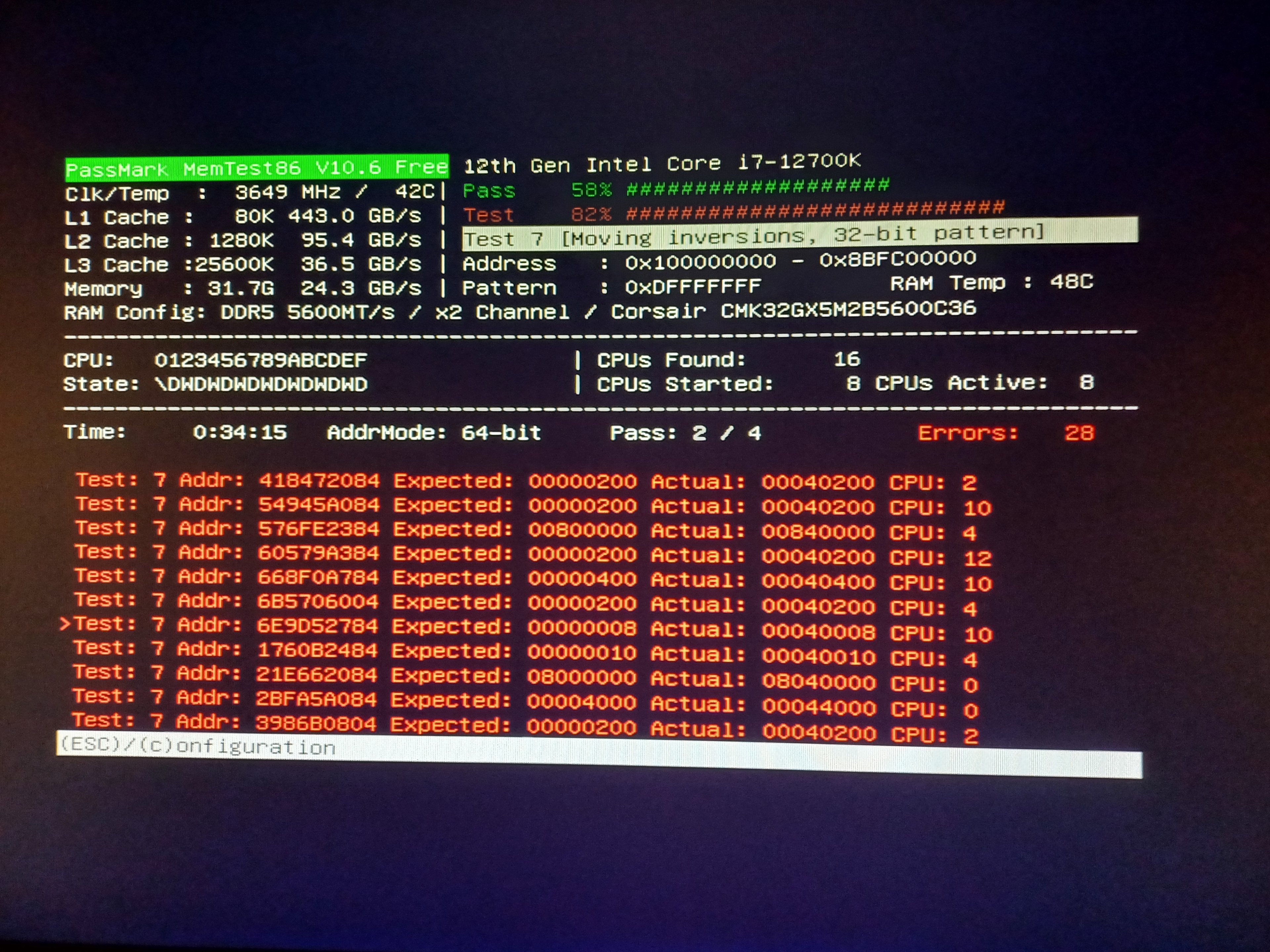

Der erste Test war mit 5600 mhz xmb an und nur die p cores an!
Der zweite Test war alles auf Standard und xmb aus, und p und e cores an!
Und das verstehe ich nicht wieso er mir die Kerne Parkt!
Und mit den Programm habe ich alle Kerne frei, wieso ist das so ?
