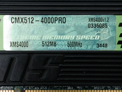

@amraam
Bist du sicher, dass die Rams absolut identisch sind? Was haben sie denn für eine Revision? Kann man auf dem Aufkleber erkennen.
mem_corsiar5-jpg.20530
Sieht man in der oberen Rechten Ecke. In diesem Fall v.1.2
Haben alle deine Rams die gleiche Revision?
Hmm, nein die gleiche Revision haben sie nicht. Eigentlich klar, die alten Riegel sind ja auch schon über anderthalb Jahre alt. Die alten haben v1.0, der neue v4.1.
Siehst du. Da liegt der Hund begraben. Andere Revision andere Chips verlötet.
Hier mal eine Liste in der Man sieht, welche Chips auf welcher Rev. sind!
ramliste-jpg.18362
Deine beiden älteren haben Winbond CH-5 Chips. Dein neuerer hat Samsung TCCD's verlötet.
Das Board kommt deshalb nicht klar! Die Chips sind zu unterschiedlich! Deshalb taktet das Board so herunter, um einen kompatiblen Betrieb zu ermöglichen!
Mein Tipp! Verkauf deine alten mit den CH-5 Chips! Hol dir nocheinen in der Rev. 4.1
