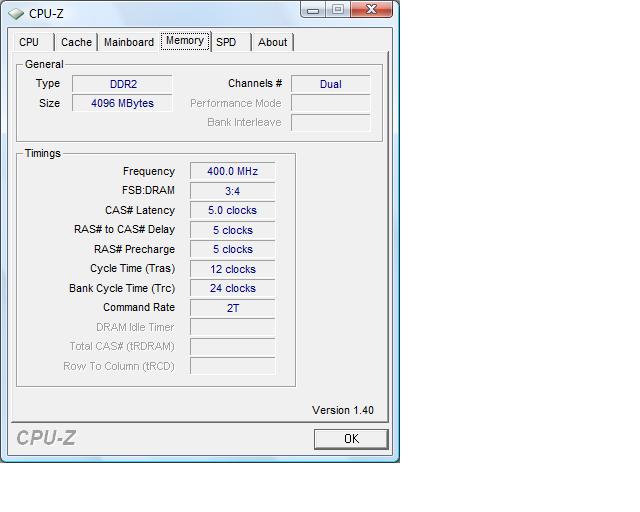

Dual Channel funztn nur mit einem Paarchen weil Dual channel nicht Quad Channel
@Admiral_Vernon
Sehr interessant deine Aussage !
Ich kann mir nur noch vorstellen, dass du im BIOS die Klamotte aktivieren mußt.
is ja DDR2 aber bei DDR1 steht in jedem handbuch das nur 2 Riegel im Dual Cannel laufen oder verarschen mich meine Handbücher da?
