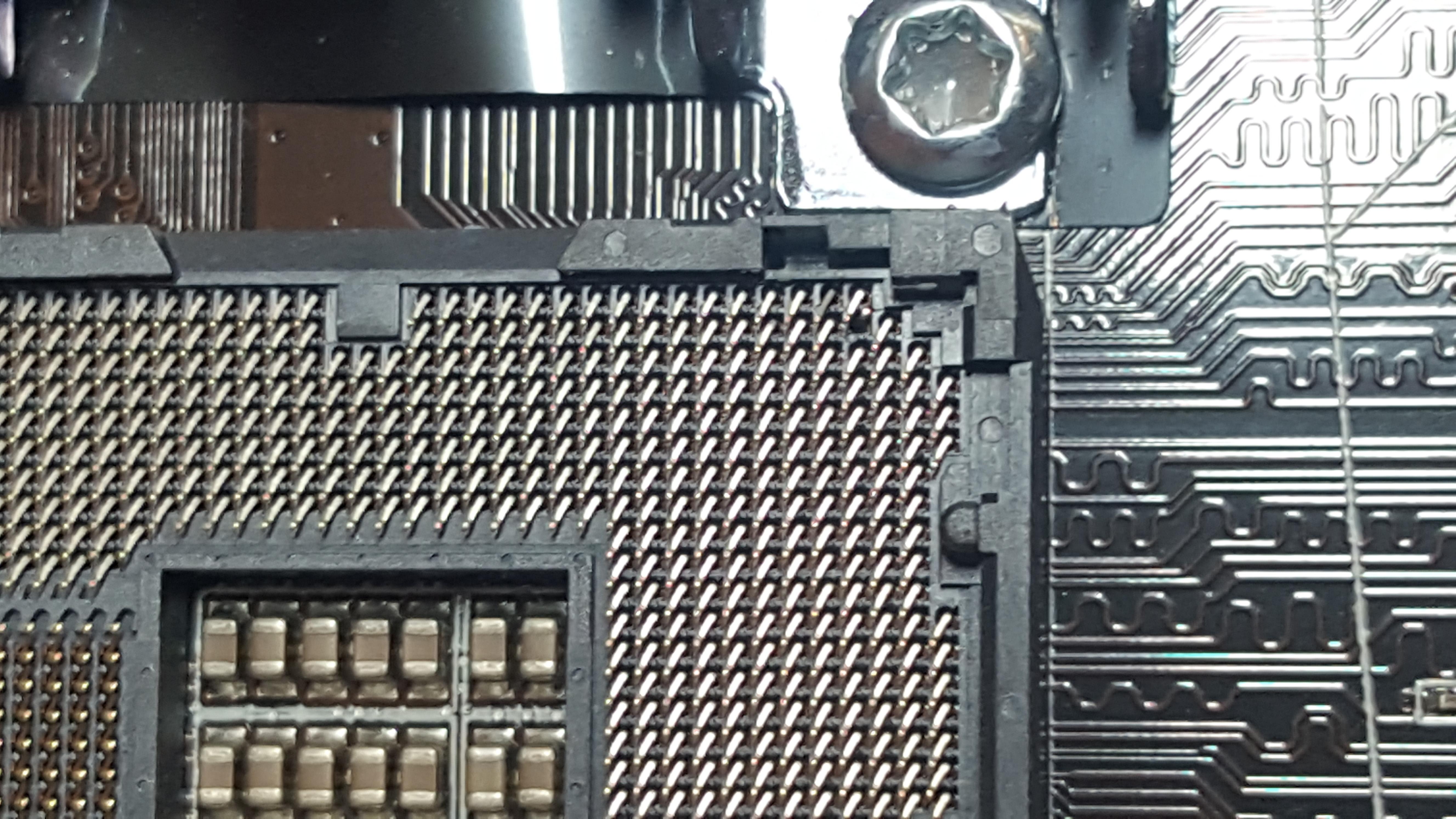

mach mal scharfe Fotos von den Pins im Sockel und das aus mehreren Perspektiven
Klingt sehr nach verbogenen Pins im CPU Sockel oder nach einer schlecht aussitzenden CPU, denn wenn die ungleichmäßig Druck bekommt, kommt es oft vor das ein oder zwei RAM Slots nicht funktionieren weil die Pins im Sockel keinen Kontakt haben.

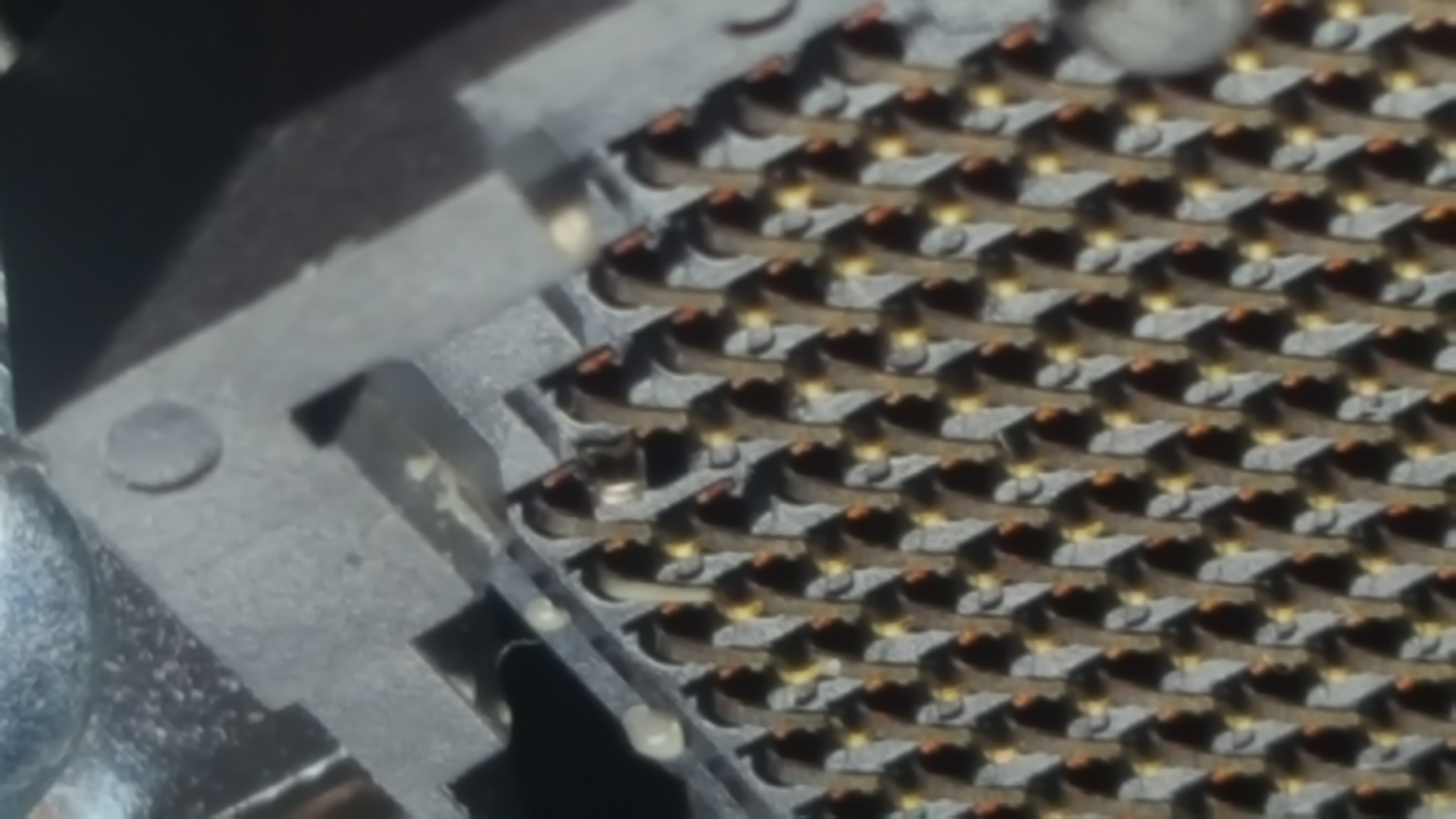

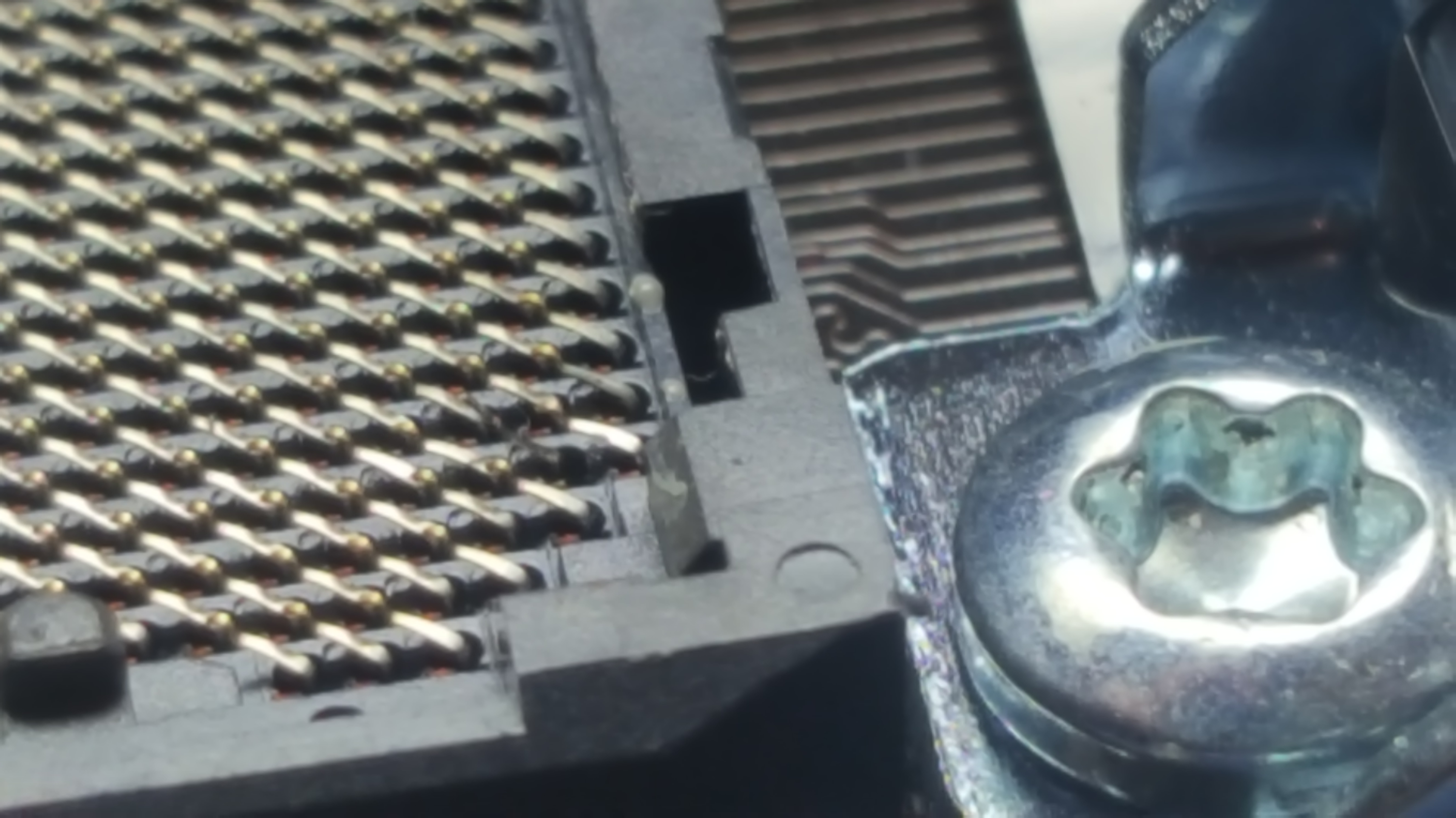

Das sieht nicht so gut aus...wie bekomme ich den wieder gerade bzw. eher was ist das?
@amorosa: nein habe ich nicht genutzt.
@AdoK: Das hat nichts gebracht - trotzdem danke für den Tipp
Das sieht nicht gut aus. Mit einer Nadel, Pinzette, Feinmechanikerwerkzeug und natürlich einem ruhigen Händchen und etwas Geschick sowie guten/ viel Licht und evtl. auch mit einer Lupe kann man den Pin wieder gerettet bekommen.
Evtl. zu einem Uhrmacher ! Die können das und für ein paar € siehts wieder aus wie neu

Ihr seid genial! Es funktioniert (und war ein elendiges Gefummel...)
Die Aufnahmen vom Pin anbei - Vergrößerung x8 :)
