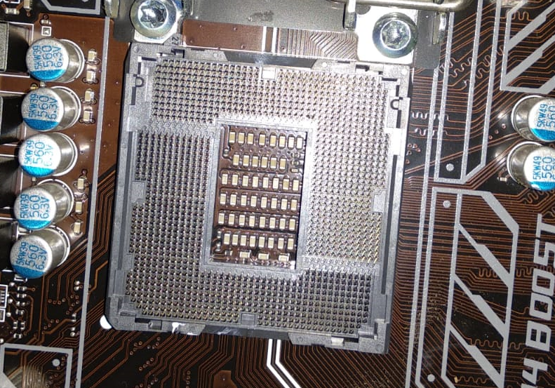

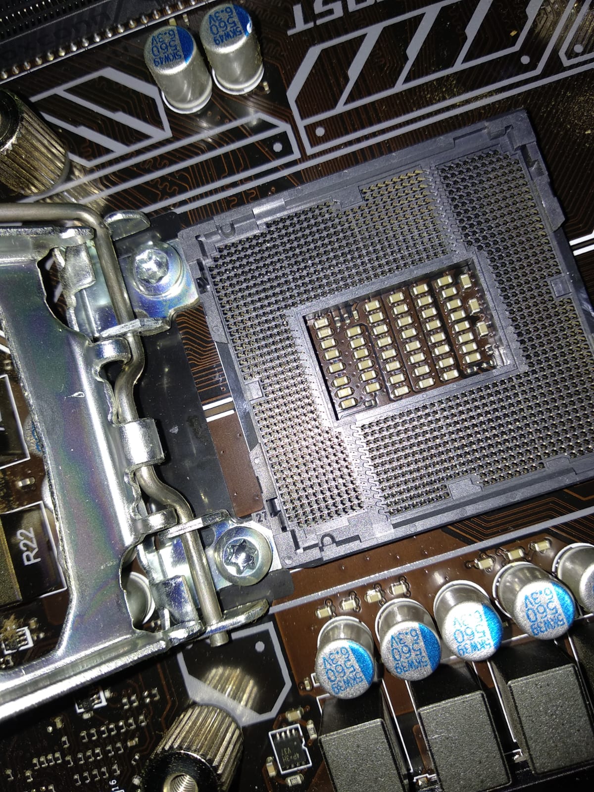

CPU liegt soweit ich das beurteilen kann richtig drin, habe auch neue wlp verwendet. Ein Pin reflektierte tatsächlich komisch -> minimal verbogen? Mit einem Ram läuft der PC jedoch wunderbar, selbst ein Benchmark ging ohne probleme. Kann es dann wirklich an der CPU liegen?
Klar reicht manchmal schon zu hoher bzw. zu geringer Anpressdruck.
Bild.
Wenn sie nun schon drin ist, dann ist der Pin , wenn es blöd läuft, nicht mehr "minimal" verbogen. Ja, das kann die Ursache sein. Du hast in dem Fall dann leider genau den richtigen Pin verbogen.

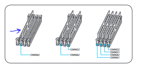

Mach ein Bios_Reset (Jumber setzen, Batterie raus)
mit nur einem RAM Modul in Slot " DIMMA2 ",
danach einmal durchstarten.
System herunterfahren und den anderen dazu installieren in Slot "DimmB2".

bessere Bilder sind heute Abend leider nicht mehr möglich. Am rechten inneren Eck scheint es so als wäre ein Pin verbogen oder fehlt. Tatsächlich funktioniert es jetzt aber wieder mit beiden RAM-Sticks. War also das 25. mal neu Auflegen die Lösung? Kann ich den PC bedenkenlos nutzen auch wenn jetzt ein Pin fehlen sollte?

Haste denn den Pin versucht wieder gerade zu biegen, sieht man ja eindeutig das da was im argen ist?
Sieht so aus,als wäre da einer verbogen...der rote Pfeil deutet drauf.
ja habe den PIN wieder in Position gebogen. Scheint die Lösung für alle meine PC Probleme gewesen zu sein. CPU Temp hat sich extrem normalisiert und er nimmt wieder zwei RAM-Sticks. Wundert mich nur, dass es mir vorher nie aufgefallen ist. Danke für eure Hilfe!
