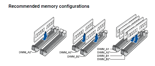

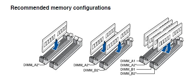

KarlDumser schrieb:
Ich benutze den 1. und 3. Slot (bei mir Grau), so wie in der Anleitung beschrieben.
Welche Anleitung hast du denn da? Normalerweise wird 2. und 4. verwendet und das steht auch so im Handbuch.
Ah ja sorry, meinte 2. und 4. Habe mich verschrieben
Drewkev schrieb:
Na dann probiere mal den 1. und 2. bzw. 3. und 4. Slot.
Und welcher wäre das?
Ok ich versuche das direkt mal.

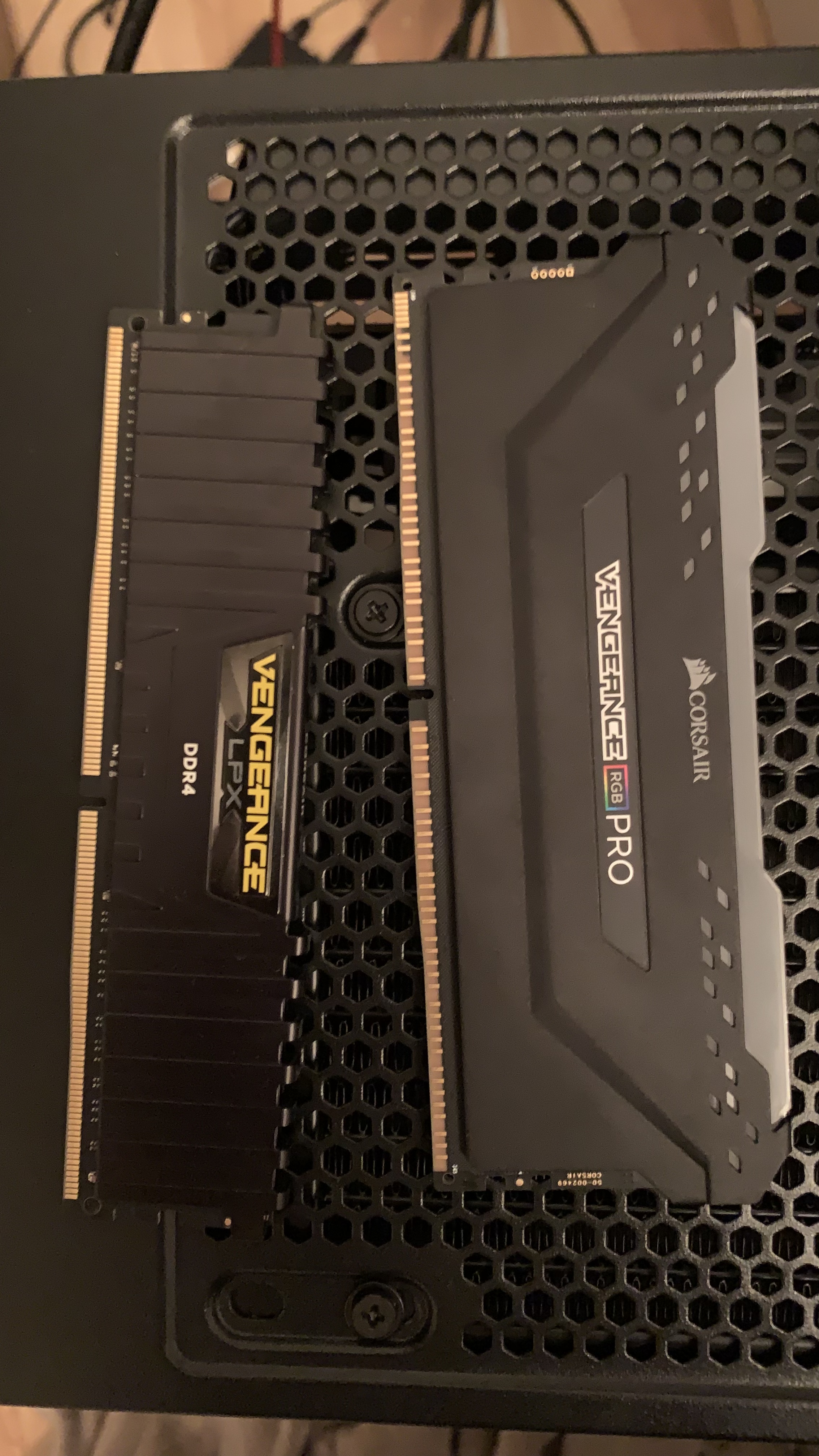

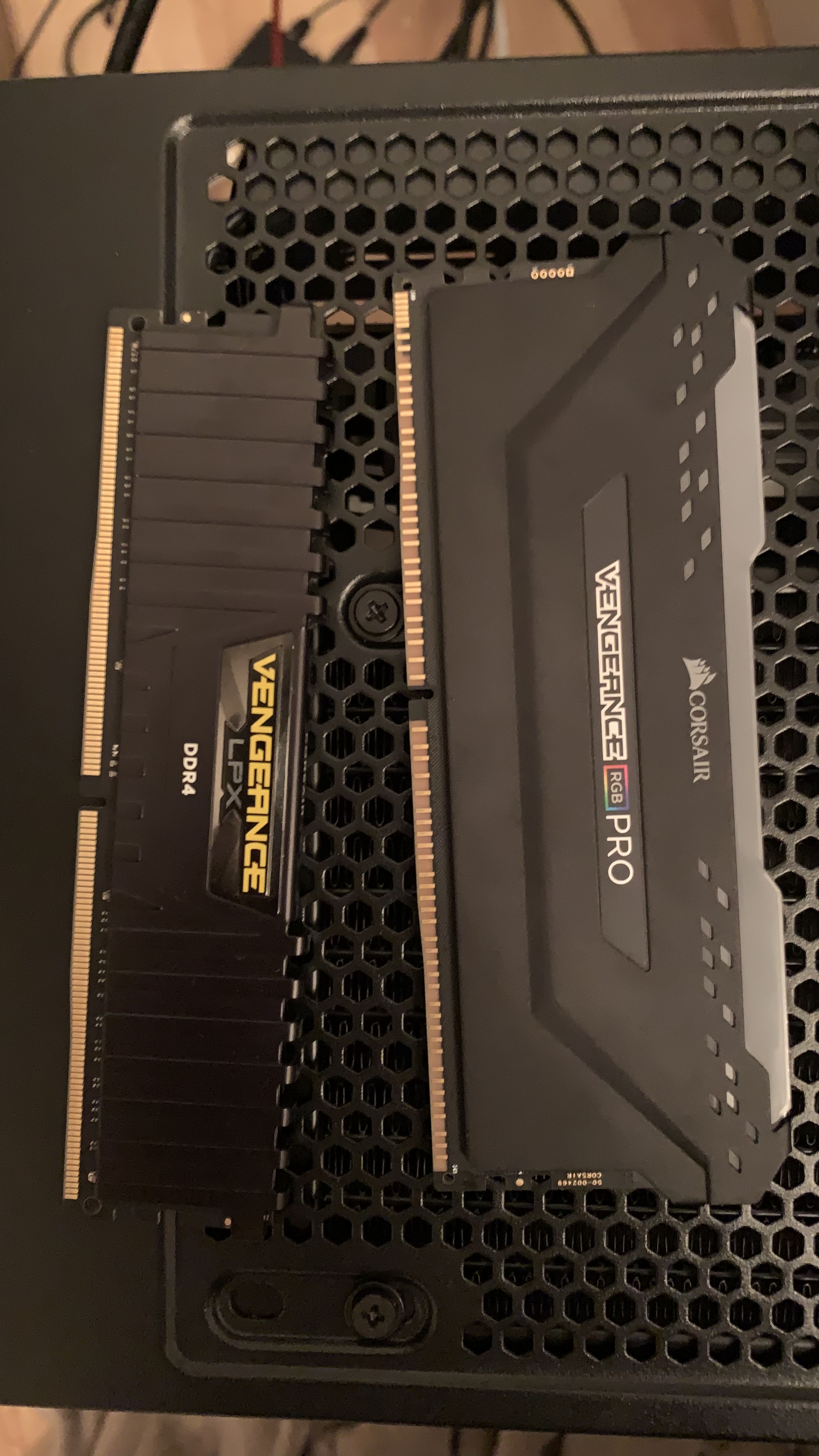

Einen Moment. Ist das hier ein Ram-Dummy von Corsair???? 😂😂😂🤣🤣 Wieso hat der Ram so wenige Kontakte? Auf dem Ram steht auf jeden Fall das sich über bereits genannten Ram handelt.

Wird wohl das selbe sein wie bei mir. Hatte auch 3600er Ram drin und nur abstürtze in spielen. Meine CPU unterstützt nur bis 2933, damit läufts auch sauber. Deine CPU unterstütz 3200 wenn ich das richtig gesehen habe.. Wenn der Ram Takt vor dem wechseln nicht auf standart steht, kann das der Fehler sein.
Dummy, oder DDR3 und DDR4. 😉
Sieht Deiner auch so unterschiedlich aus? 😉
