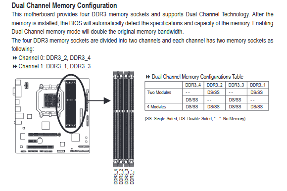

Probiere die Riegel mal einzel, nur einen, in Slot "DDR3_2", das ist der zweite von links (der CPU) aus gesehen.
DDR3_3 meinte ich eigentlich, das wäre der dritte von links.
