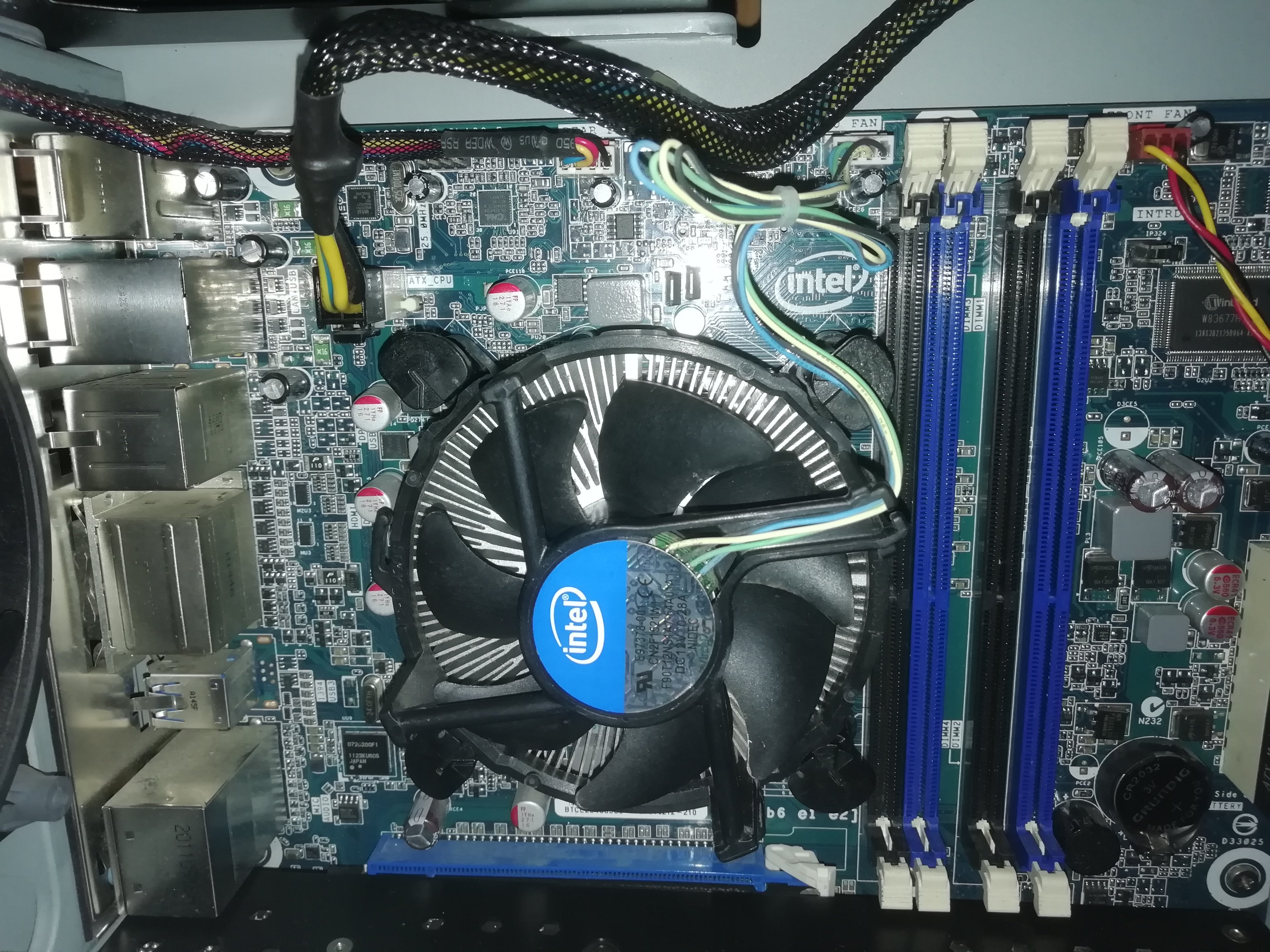

Sehr geehrte Community.
Ich benötige wirklich ganz dringend Hilfe.
Und zwar.

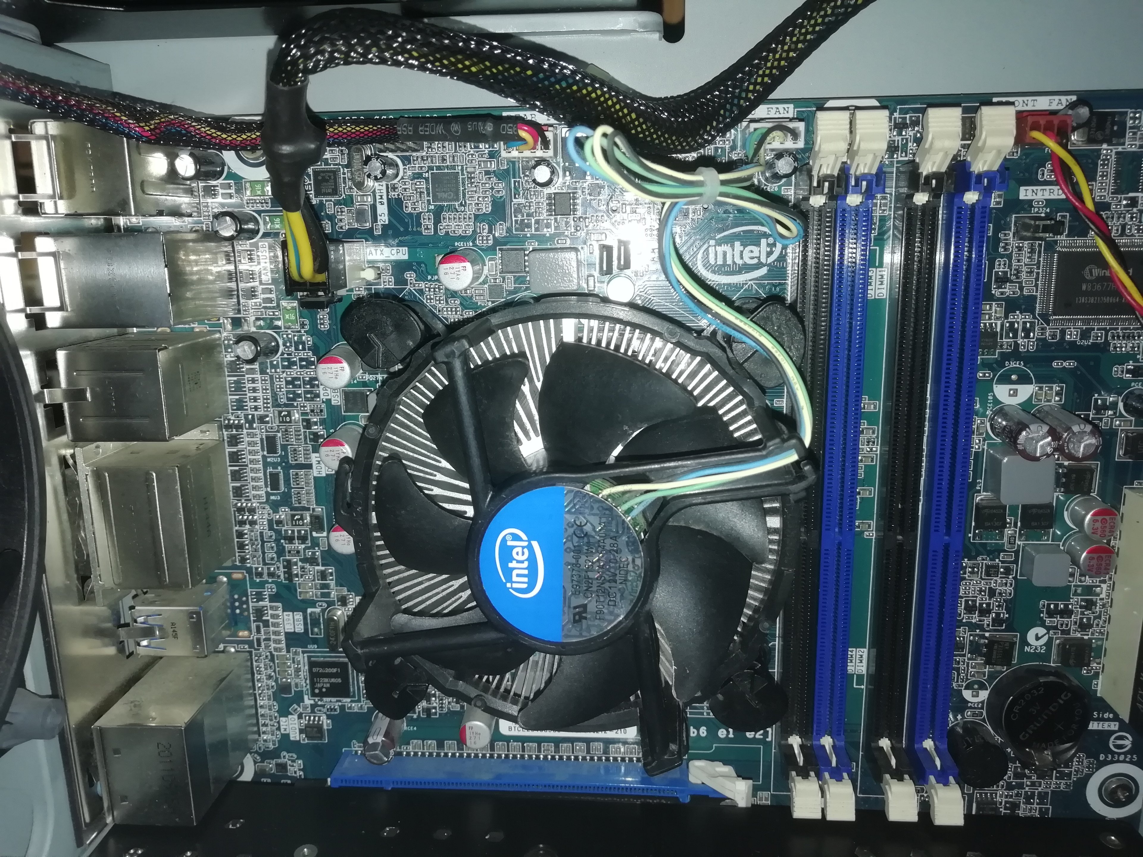

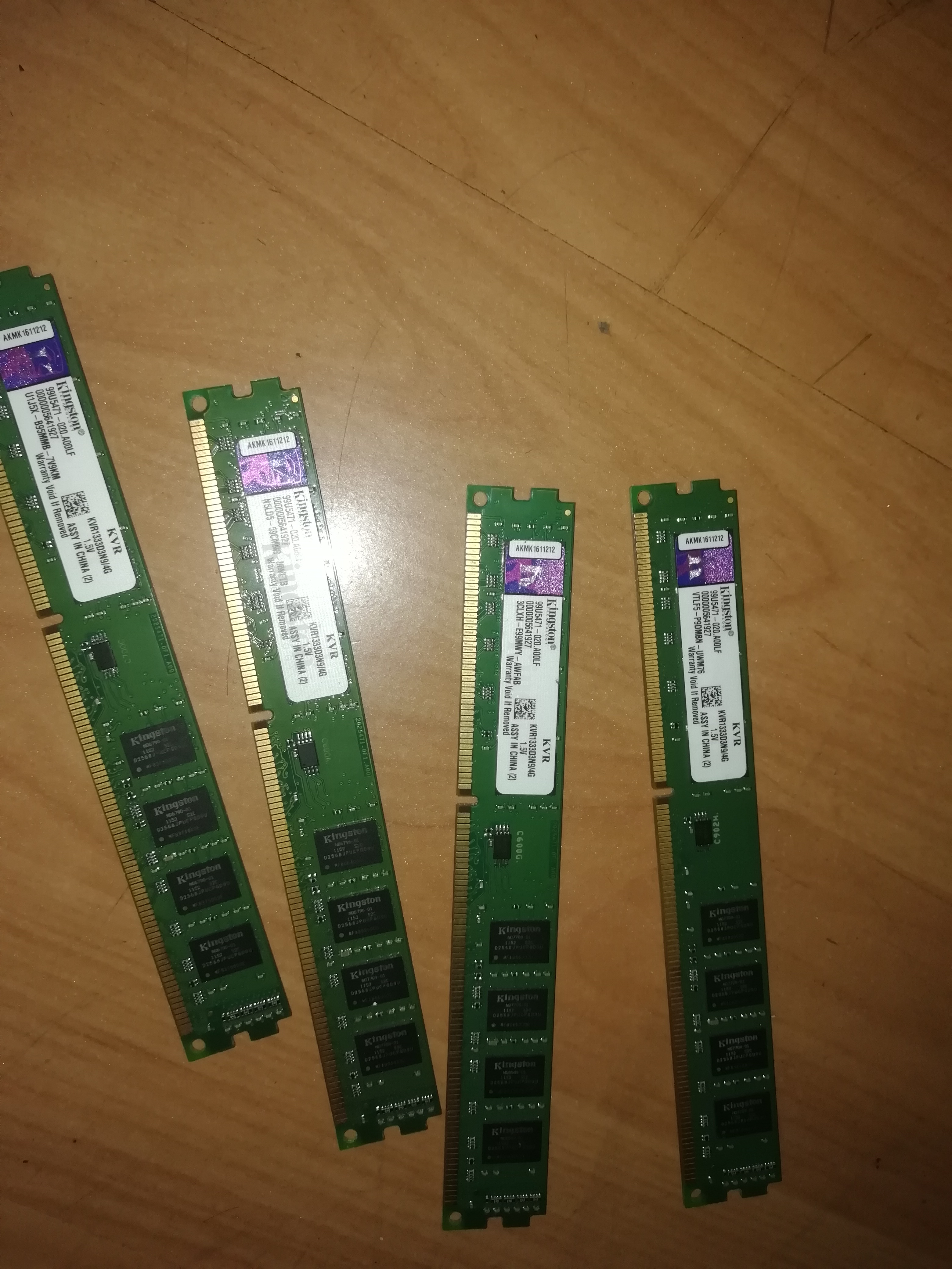

Habe ich ausversehen die RAM Speicherkarten verwechselt bei dem Einbau meiner Grafikkarte.
Zu erwähnen ist, dass ich vorher kein 3 maliges hintereinander piepen gehört habe wo ich die RAM Speicherkarten eingebaut habe. Es kam kein Bild. Dann habe ich die Mainboard Batterie entfernt und laufen lassen 5 Minuten. Danach wieder eingesetzt und 15 Minuten gewartet. Ich habe aber keine Ahnung wie die RAM Speicherkarten richtig mit blau und schwarz eingesetzt werden.
Ich habe wirklich alles versucht aber ich bekomme nur ein ständiges 3 mal hintereinander piepen.
Hier sind die Bilder der Ramsteckplätze. Dazu ein Bild vom Mainboard mit den Steckplätzen.
Kann mir bitte jemand schnell helfen. Ist der PC kaputt?
Vielen Dank im voraus.

Ich würde zwei Module in die BLAUEN Speicherbänke packen und schauen.
3 beep codes sind Arbeitsspeicherprobleme.
Reaktionen: lazsniper und fremder1970
Blau und schwarz sind die Kanäle. Falls man zwei riegel verbaut sollte man sie eben auf schwarz oder blau verteilen. da deine 4 riegel alle gleich sind kannst du da aber nix falsch machen.
schau mal in der mainboardanleitung was 3mal piepsen bedeutet. Falls es ram ist: versuche nur zwei riegel zu benutzen oder sogar nur einen - es kann sein das einer defekt ist?
Reaktionen: Gigaherz, fremder1970, redjack1000 und eine weitere Person

Zu den Ram Sticks, probiere erstmal nur einen Riegel. Welcher ist egal. Auf die Richtung achten und darauf, dass beide Haltenasen ordentlich eingerastet sind.

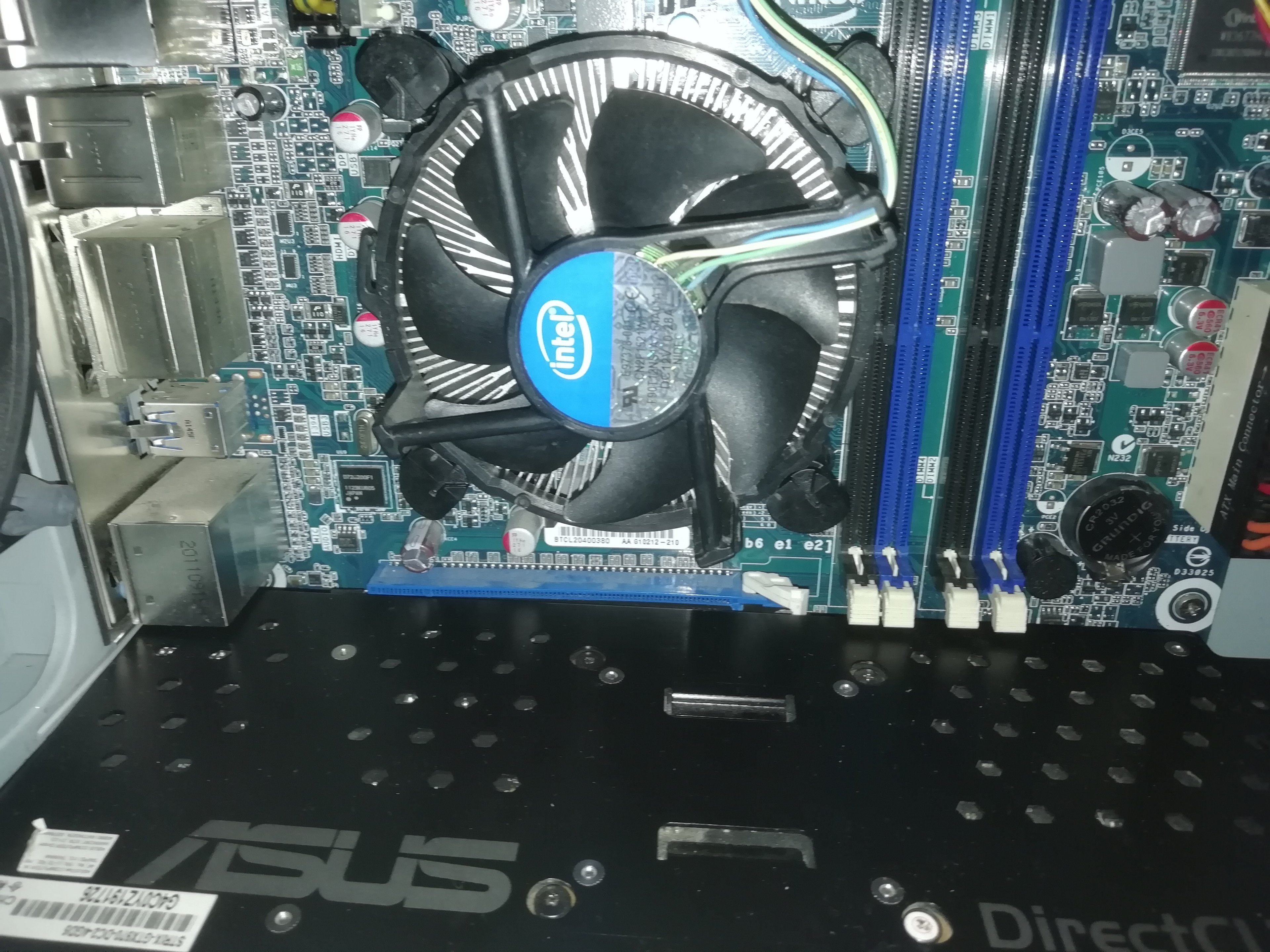

Clips auf beiden seiten öffnen und schauen ob die Riegel richtig drin sind. Auf dem Bild sieht es so aus, als wären die unteren noch zu.
Das Board ist ein Intel DH67CL, kam Anfang 2011 raus. DDR3 passt schonmal.
Dreimal Beep bedeutet RAM Fehler.
Riegel für Riegel testen, evtl. ist einfach einer defekt.

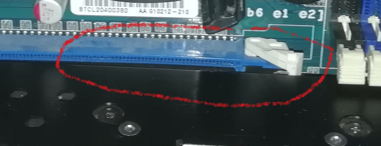

Sieht so aus, als wäre die Grafikkarte nicht richtig eingerastet. Einfach mal nachdrücken.
Reaktionen: Restart001, lazsniper und fremder1970
Hab ich schon. Der Stecker ist beabsichtigt leicht schwenkbar. Erst wenn dieser ganz nach unten gedrückt wird, kann man die graka entfernen
Warum hast du für den Einbau der Graka überhaupt die Speicherriegel entfernt???
Nimm Die Graka raus. Steck die Speicherriegel richtig fest in die Ram Slots. Auf die Kerbe in den Ram Riegeln achten, die passen nur in einer Richtung. Dann die Grafikkarte in den PCIe Slot stecken bis der weiße Clip am ende einrastet. Falls die Graka eine Extra Stromversorgung braucht, diese bitte nicht vergessen!!!!
die ist nicht richtig drin ;) auch mal schauen ob sie vorne bei den slotblechen in der richtigen position sitzt.
wenn man in die speicher slots reinschaut mit zoom kann man erkennen das bei allen 4 slots
von innen die metallzungen durcheinander sind

Alles und zwar alles mehrfach genau getestet und eingesetzt. Auch habe ich vom Bildschirm zum Mainboard mit der integrierten Grafik ein HDMi Kabel eingesteckt. Immer noch gleich. Also nichts mit irgendwas was nicht richtig steckt.

Mycomser schrieb:
bei 4 gleichen RAM riegel und 4 Slots… was willst Du da verwechselt haben..?
wenn man in die slots rein zoomt kann man es sehen
zuerst falschrum mit gewalt versucht
nun sind in allen slots einige metallkontakte verbogen defekt
