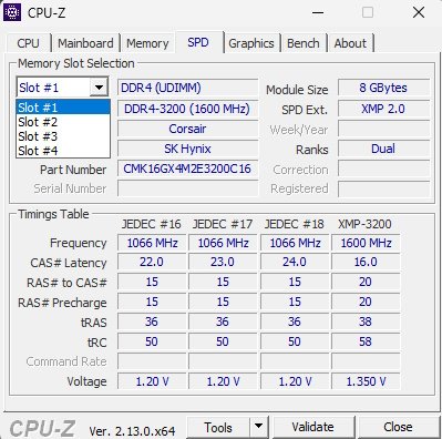

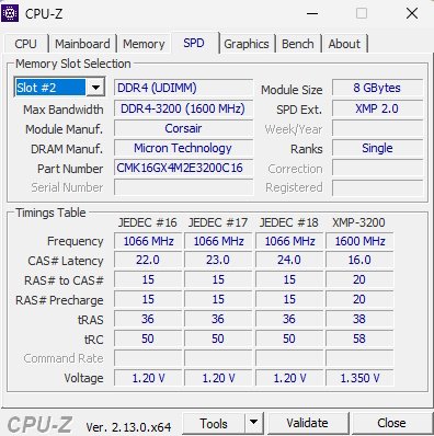

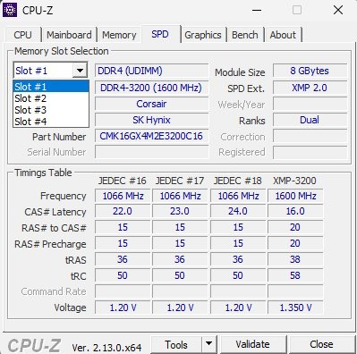

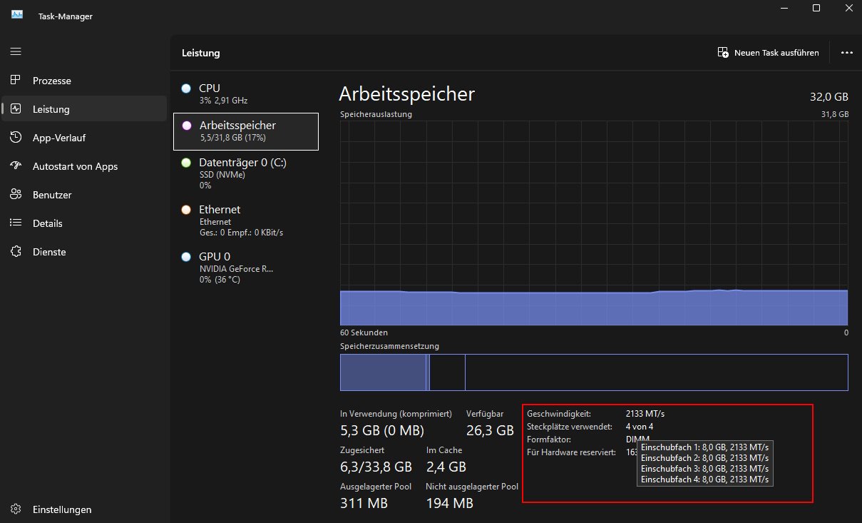

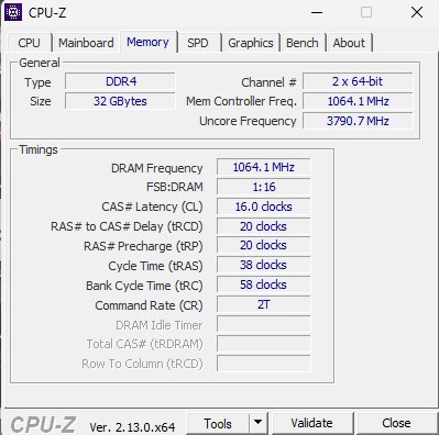

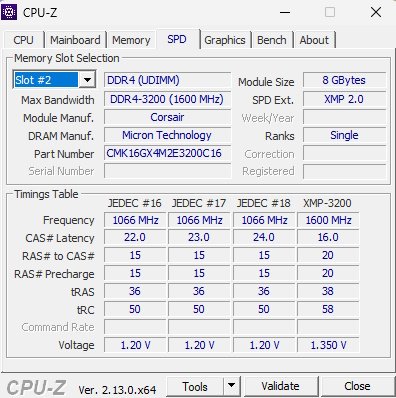

taskmanager und cpu-z

Ich sehe schon mal das ein Kit Dual Rank und eins Single Rank ist. Sind somit nicht die gleichen Arbeitsspeicher.

@GameOne1987 Deine Riegel laufen nicht im XMP Modus, es sind zudem zwei verschiedene Chips, 1x Single Rank, 1x Dual Rank.

Aktuell sieht es danach aus als ob XMP aktiviert wurde aber dann der Takt manuell auf 2133 runtergesetzt ist in den UEFI Einstellungen.
