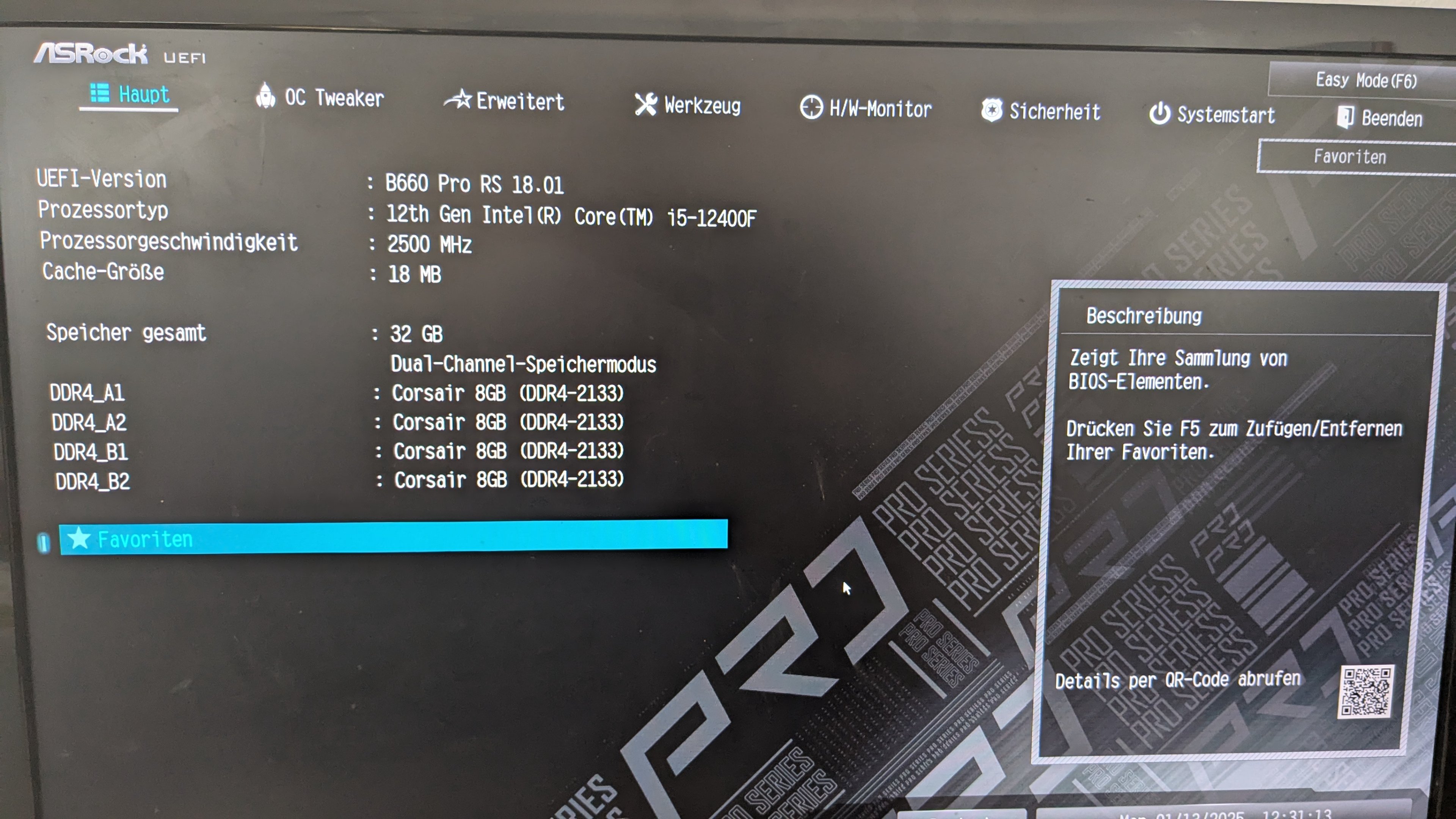

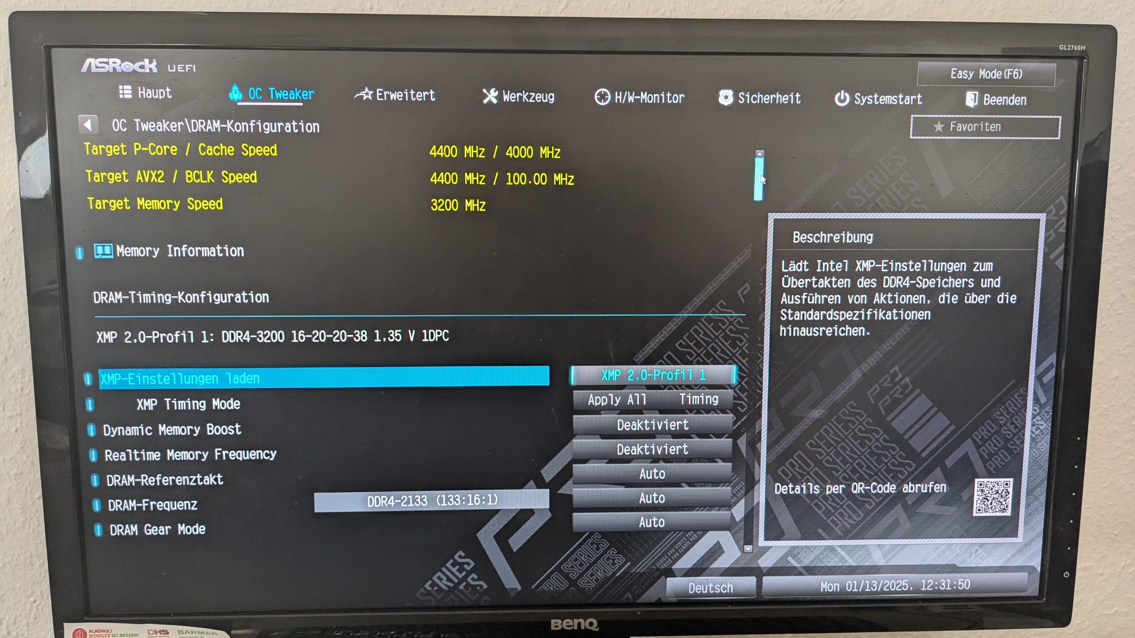

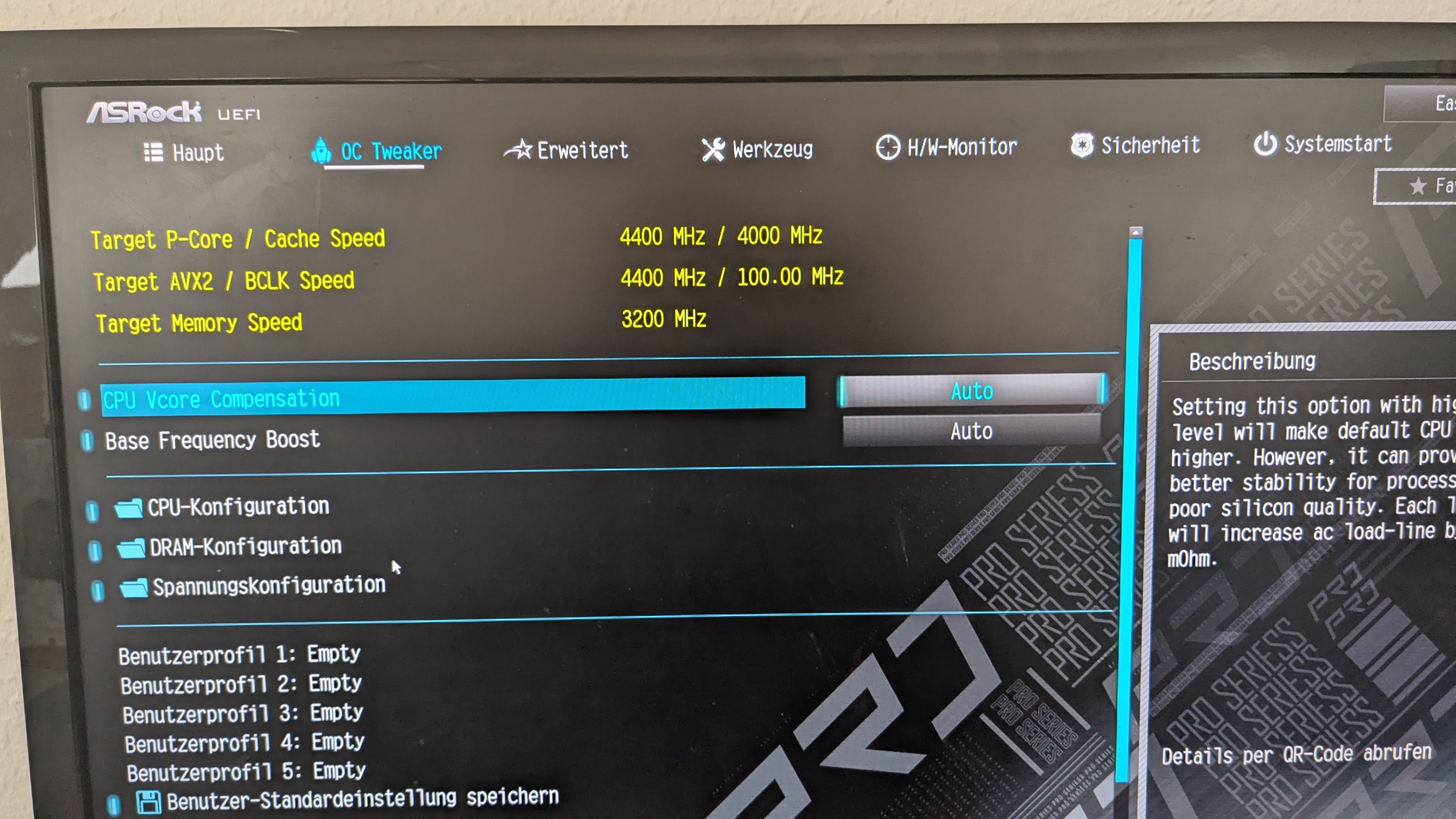

Hab mal ein paar Bilder vom Bios gemacht
Von der CPU kommend sind die RAM Slots in folgender Reihenfolge angeordnet:
A1, A2, B1, B2, wobei der Buchstabe für den Kanal steht.
Probiere folgende Bestückungen, wobei X und Y für die gleichen Module eines Kits stehen:
XYXY, YXYX, XXYY und YYXX. Alle 4 Varianten können zu einem anderen Ergebnis führen. Du kannst für jede Variante ausprobieren, welcher max. Takt mit XMP Profil möglich ist.
Die Spannung würde ich vorerst bei 1,35V belassen.
