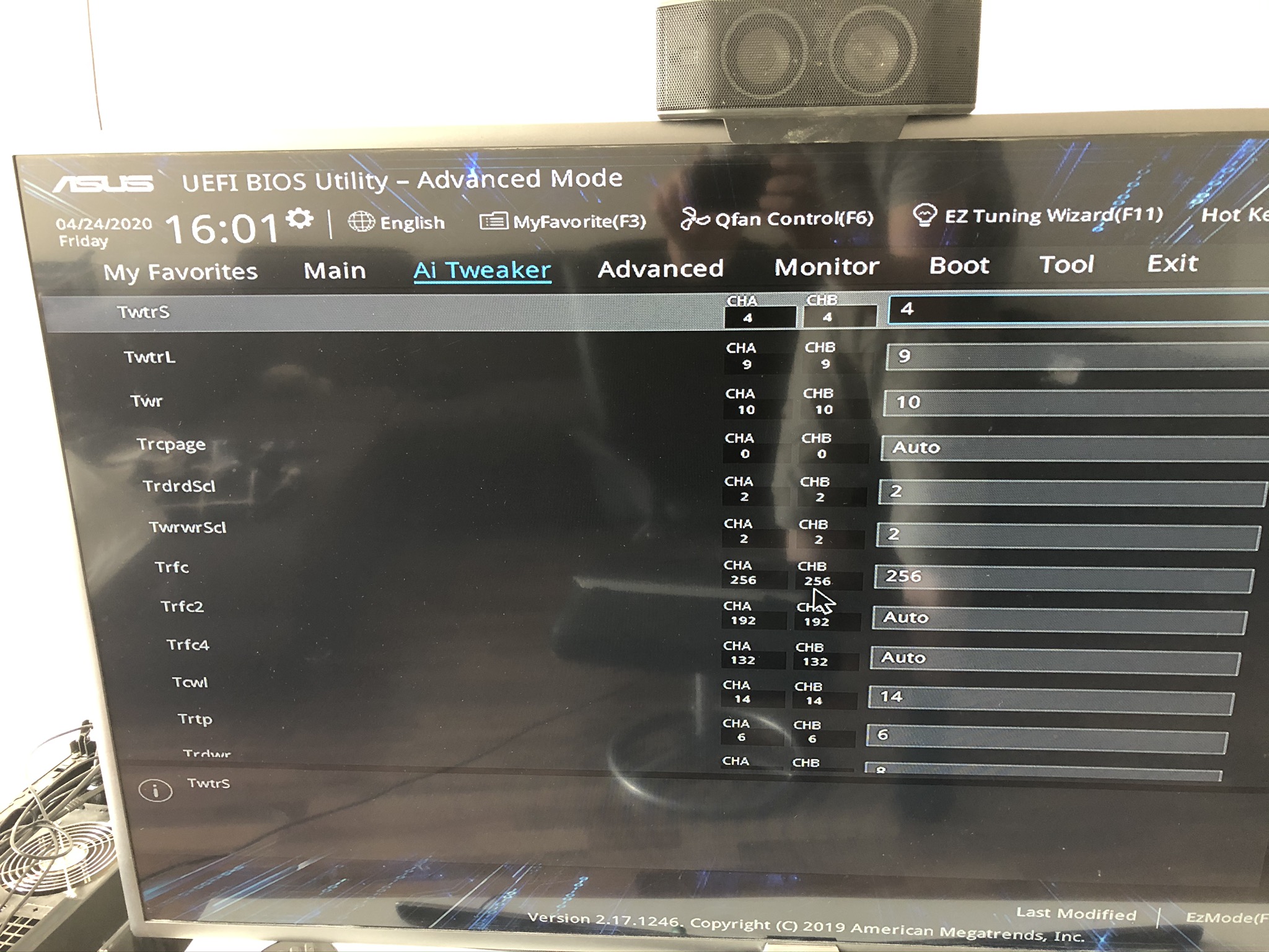

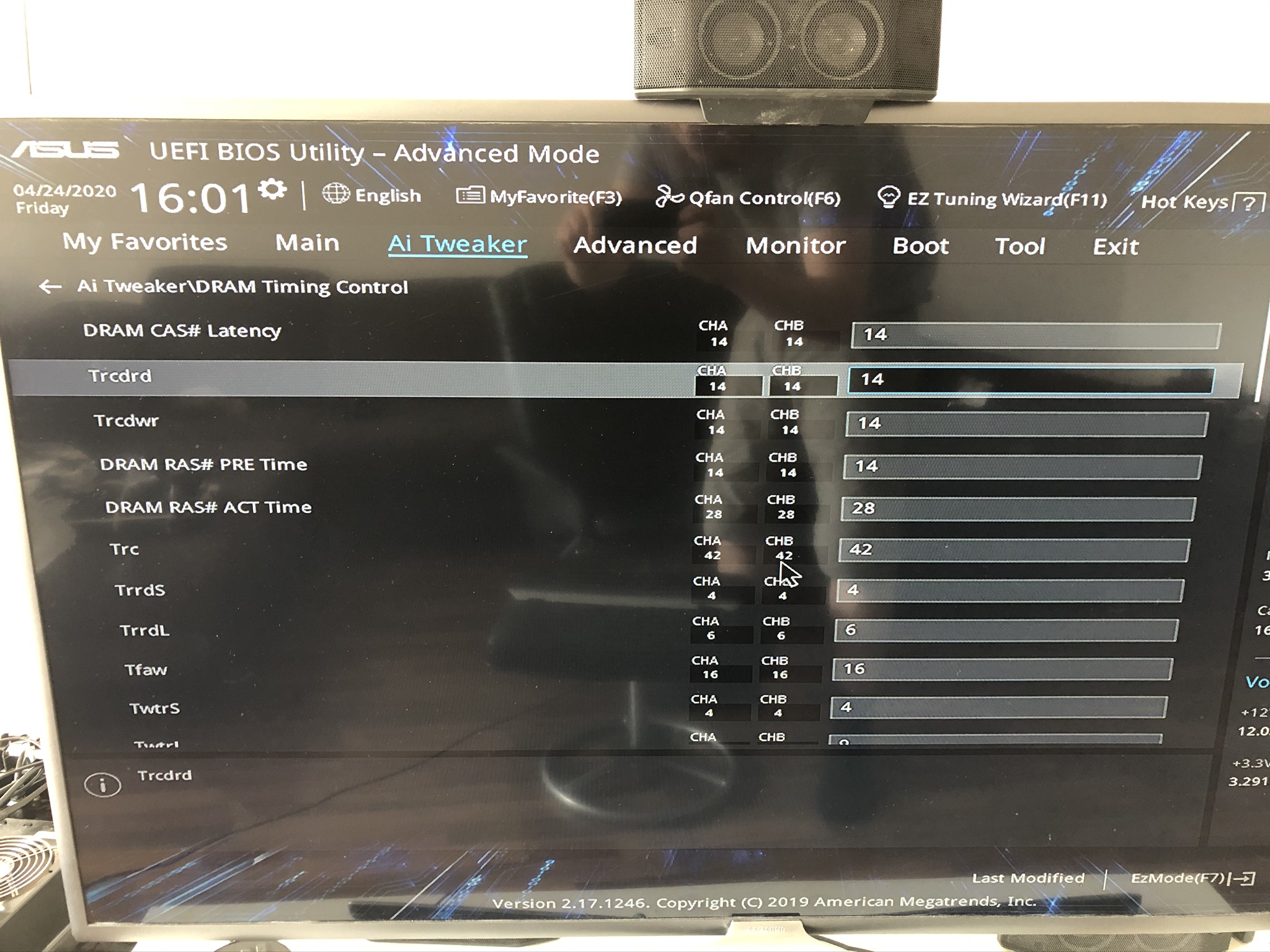

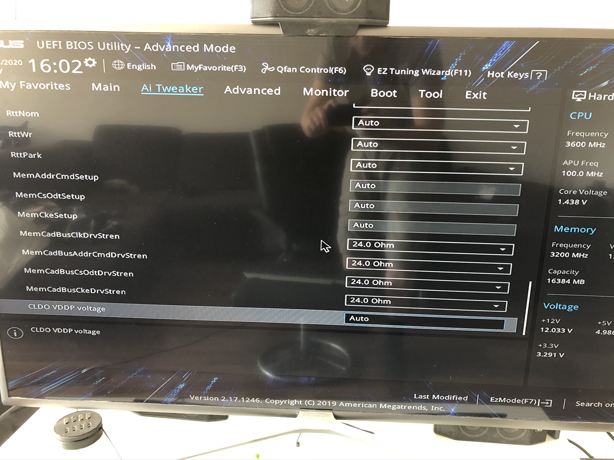

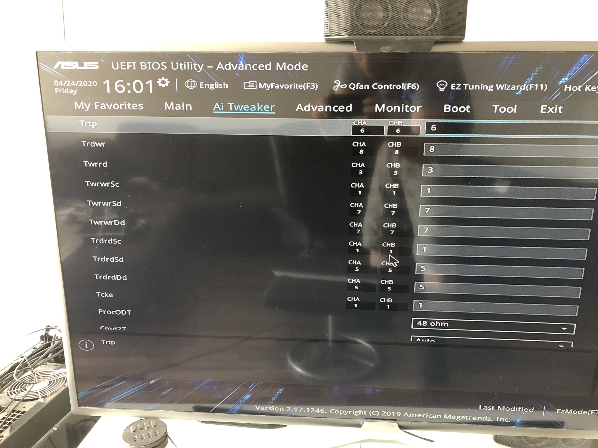

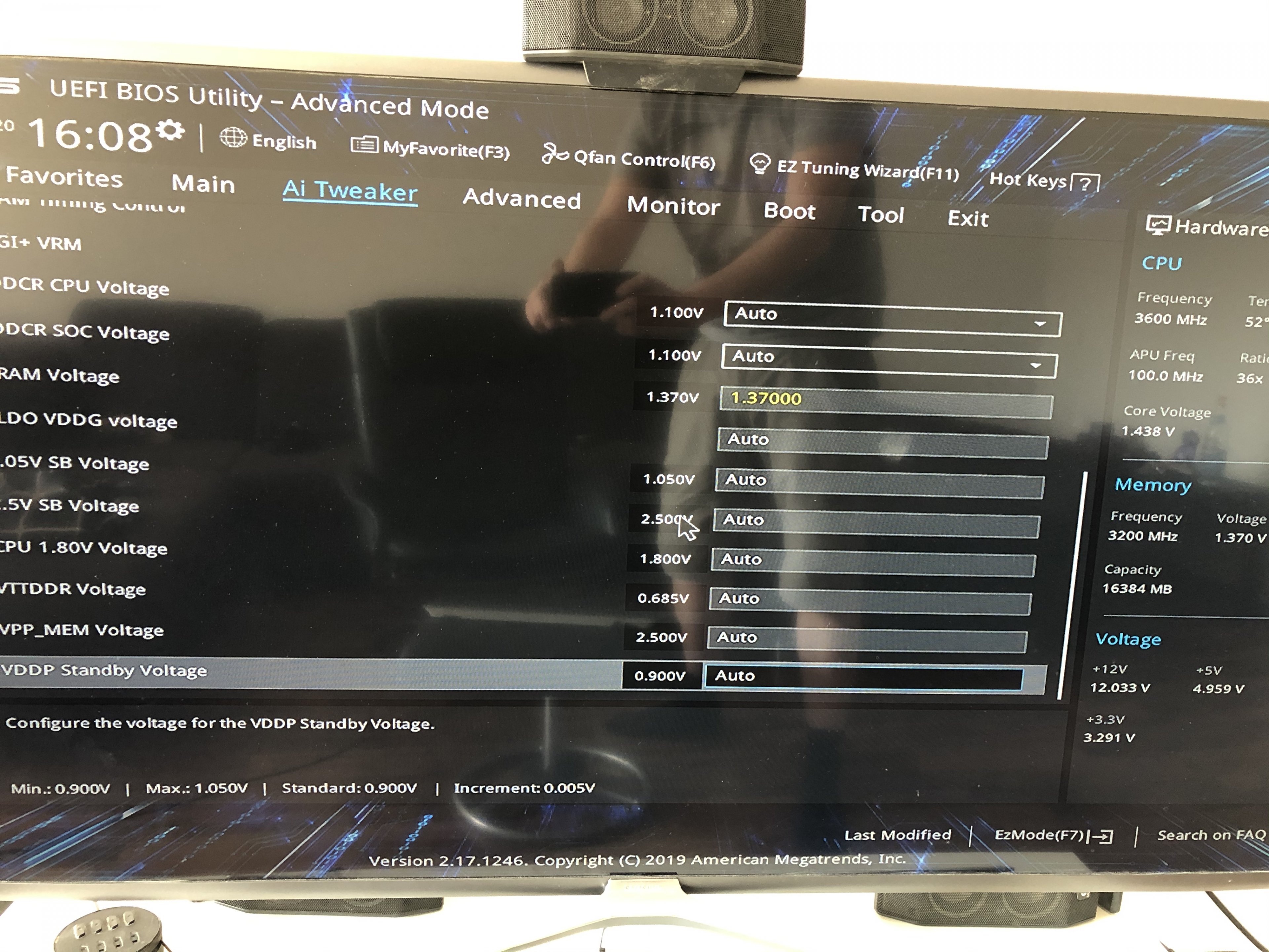

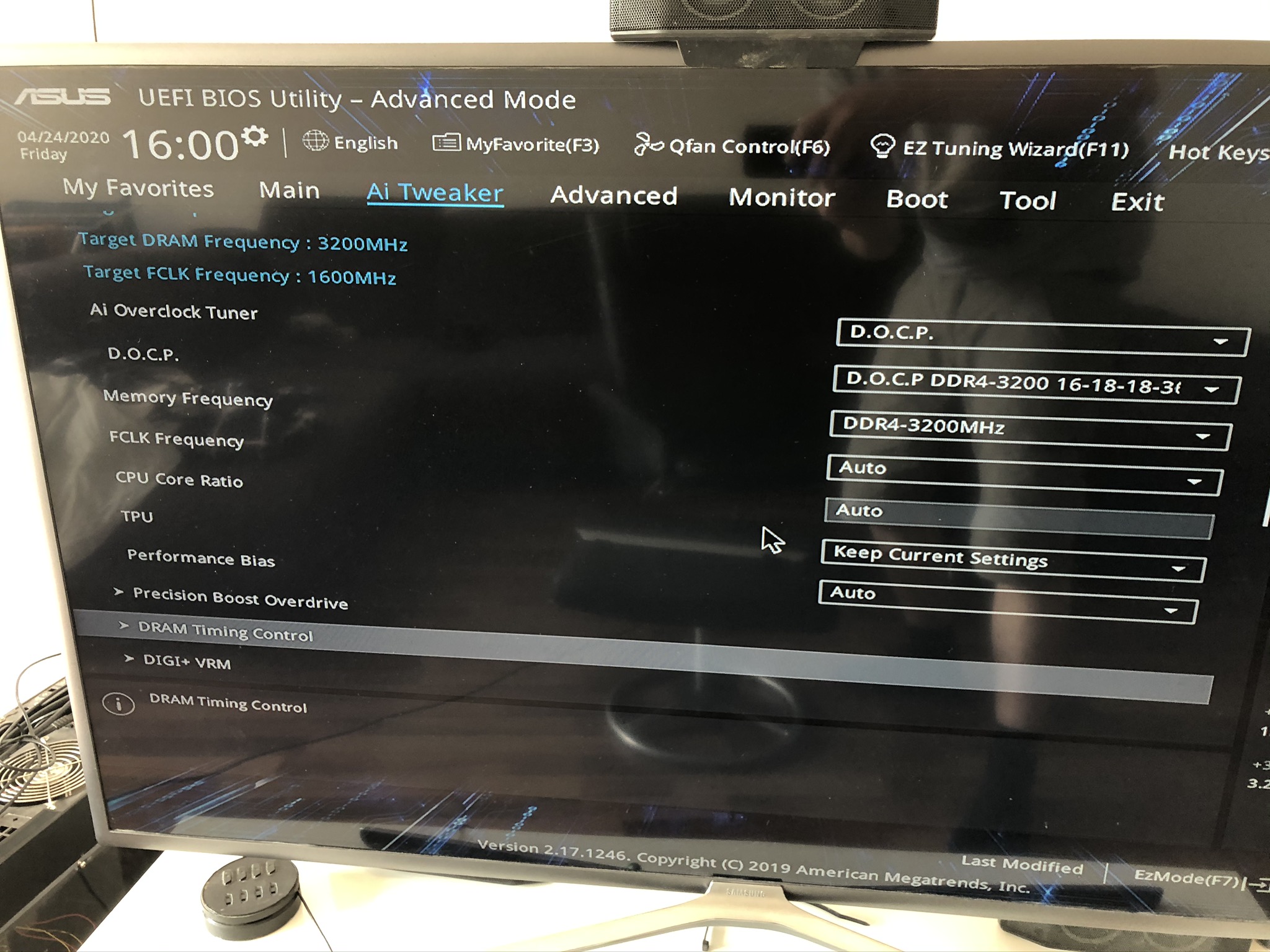

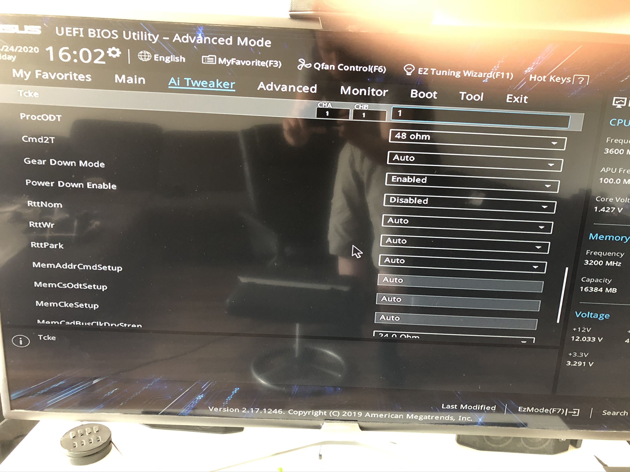

Also, wenn Du Samsung B-DIE haben solltest, hier mal die richtigen Einstellungen:

Hier ist mein Ergebnis
@Sun_set_1
habe deine Einstellungen übernommen aber habe das System nicht gebootet bekommen da es zu Instabil lief :c

@SenpaiOreo
ACHTUNG: Erst DOCP aktivieren, dann die Timings einstellen. Nicht anders herum, sonst hauts dir die Timings wieder raus.
Ansonsten, Power Down Mode aus? Den RAM auch auf 1.37V stehen?
Versuche ansonsten mal die Einstellungen vom Ryzen Calculator. Obwohl auch B-Die, weichen die leicht von meinen ab
Sun_set_1 schrieb:
Dann zeige mir bitte einen Ryzen 2000 der die 3200 nicht schafft. Wenn, dann liegt’s am Board. Das IF Limit ist bei den 2000ern doch schon viel weiter oben.
@SenpaiOreo
Docp habe ich erst reingemacht danach die Timings eingestellt so in der Folge der Bilder.
Soll ich dazwischen einen Reboot machen ? oder Timings im gleichen Moment einstellen ?
@SenpaiOreo
Reboot kannst Du mal versuchen. Also erst DOCP, Reboot, dann manuell Timings und Spannung anpassen.
Versuche ansonsten mal die Einstellungen vom Ryzen Calculator. Obwohl auch B-Die, weichen die leicht von meinen ab.

@Sun_set_1
selbst mit den Timings von Ryzen Calc. immer noch nicht Stabil :c
