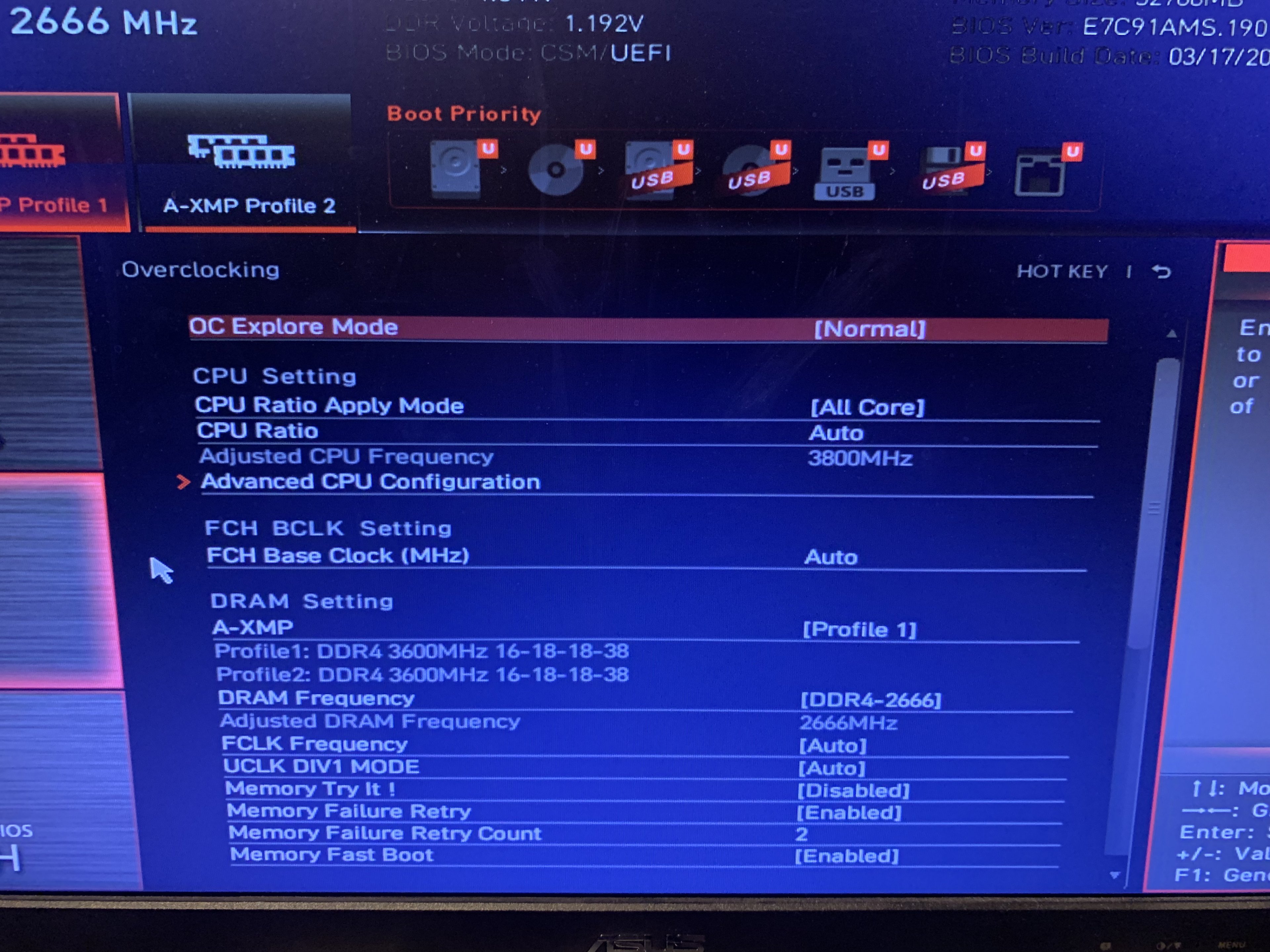

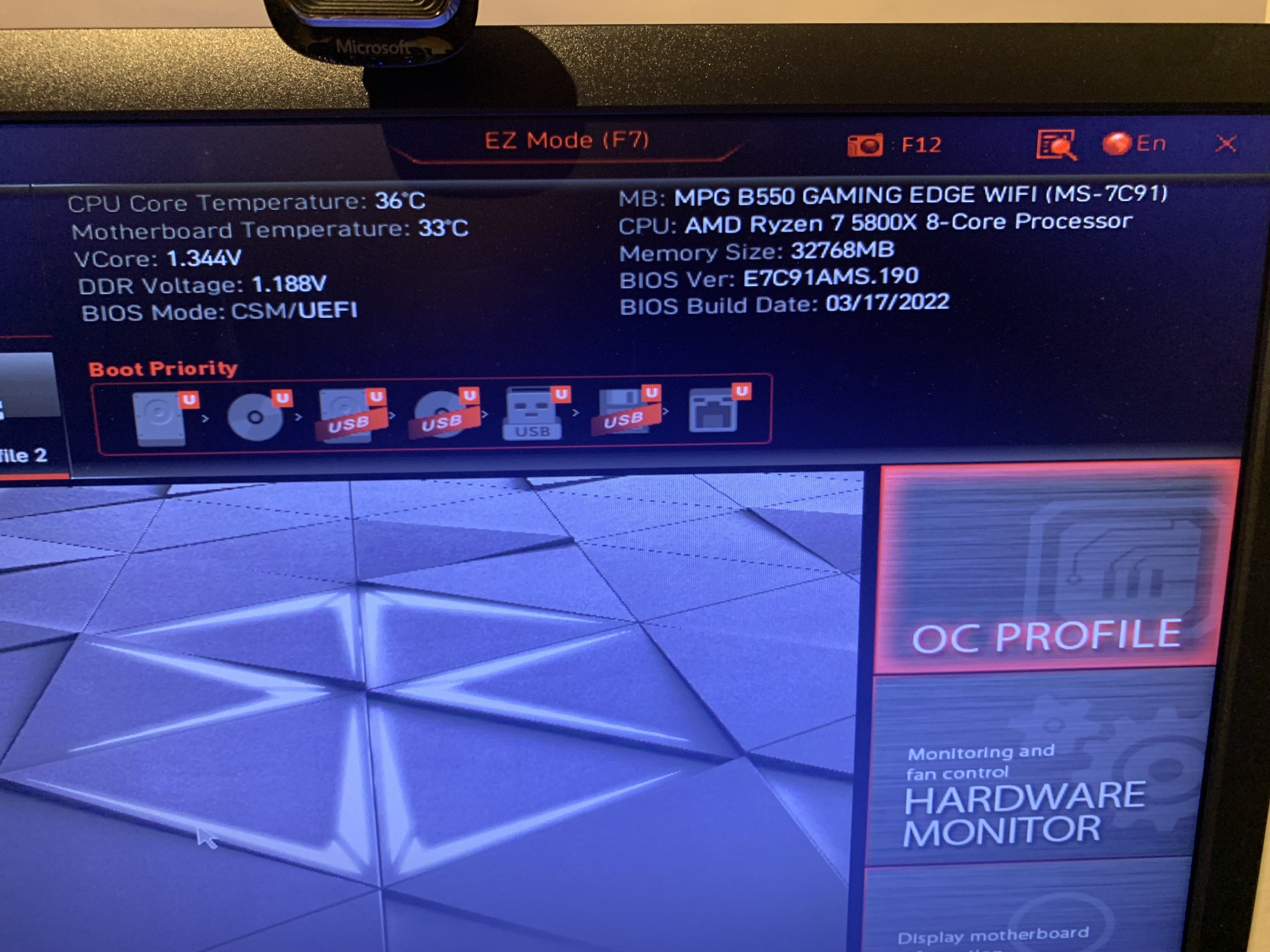

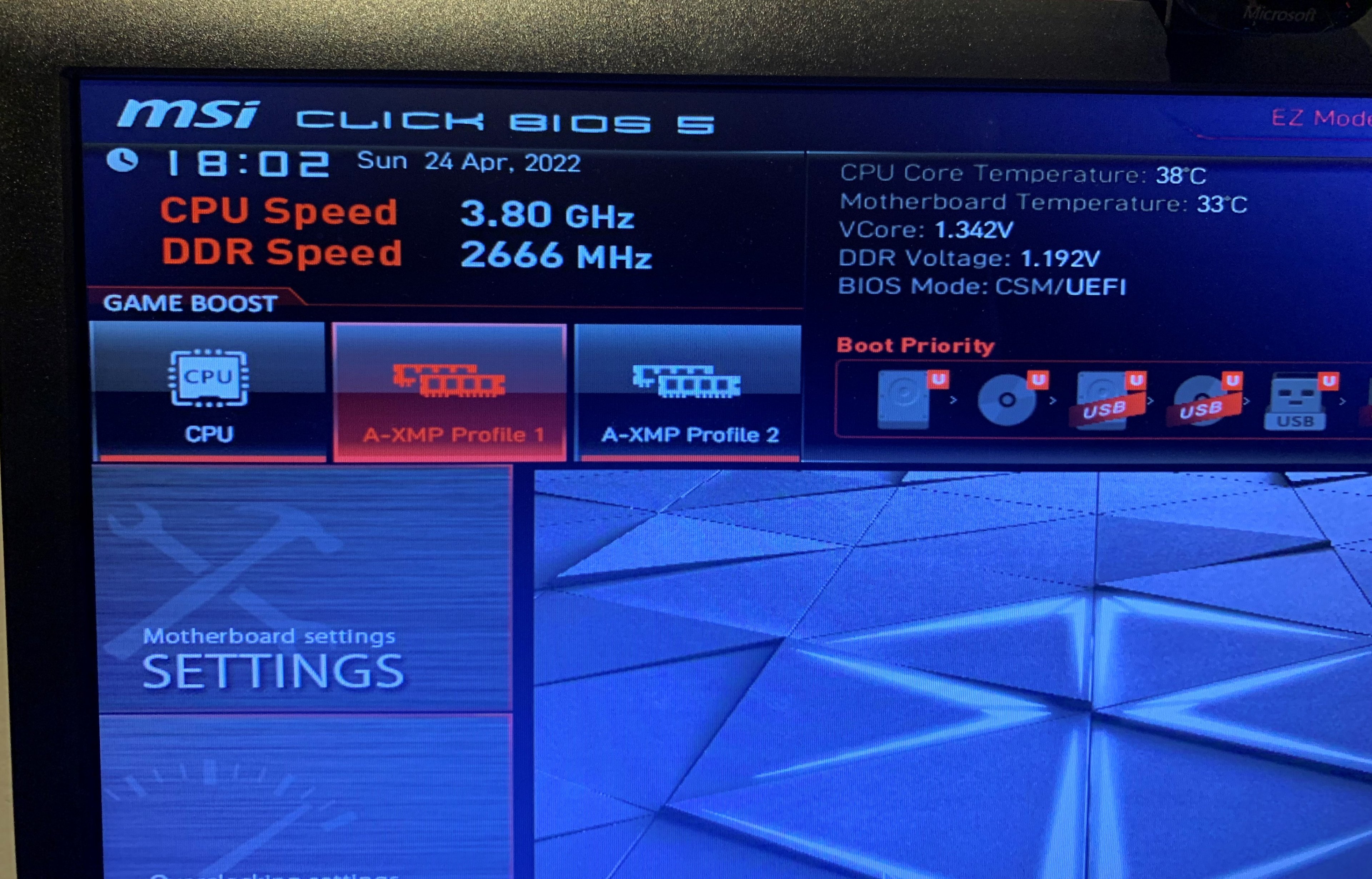

Hab A-XMP Profile 1 und dann mal das Profile 2 geladen, der DRAM Takt bleibt immer bei 2666 MHz, obwohl im Advanced Menu bei Profile 1&2 der Takt mit 3600 MHz angegeben ist.
Hab dann noch probeweise die CPU mit in den Game Boost genommen, die hat dann auf 4.85Ghz getaktet..
Mainboard sollte eigentlich die 3600MHz laut Spezifikation schaffen.
Irgendwelche Tipps?
LG

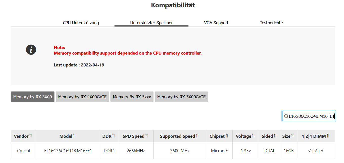

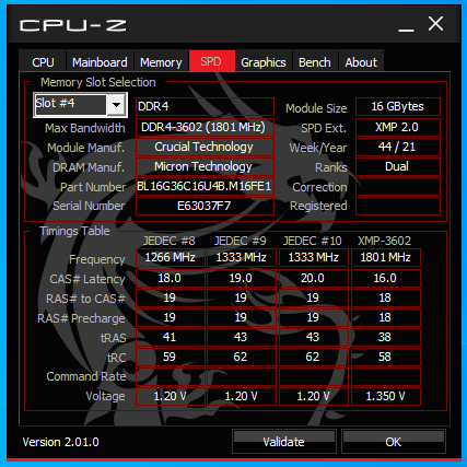

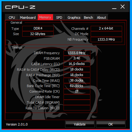

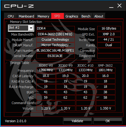

So ein Update. Hab jetzt mit CPU-Z alles ausgelesen und auch noch auf der MSI Support Seite die RAM Riegel auf Kompatibilität geprüft, siehe Bilder.
Danke schon mal im Voraus für eure Hilfe und eure Tipps.

Yes. Hab den Rechner erst heute in Betrieb genommen, BIOS ist folgende Version installiert worden:
Bios Update Link
Kanns vielleicht sein, dass ich erst die ganzen Treiber für Mainboard & Co installieren muss, damit das funktioniert?
