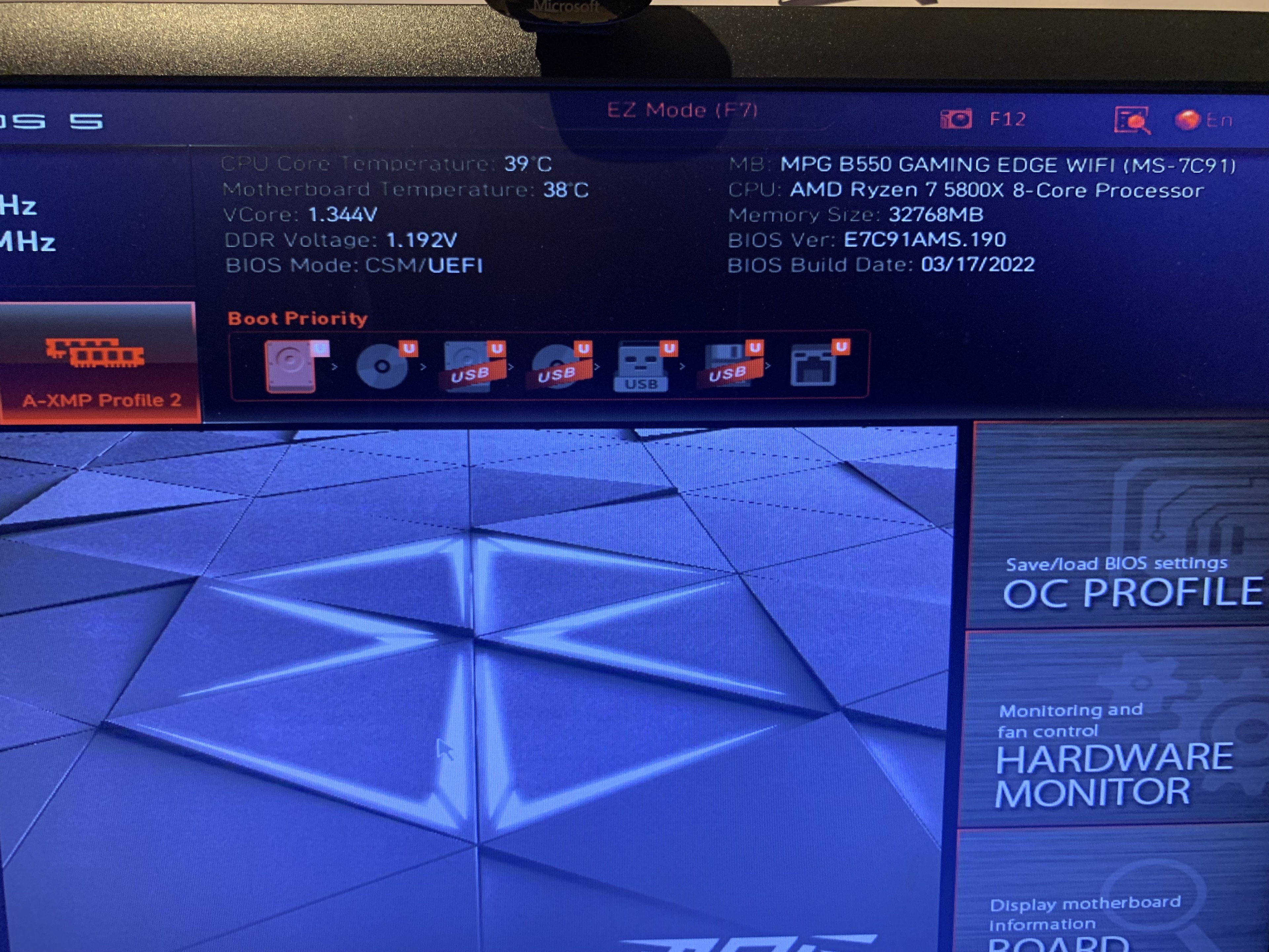

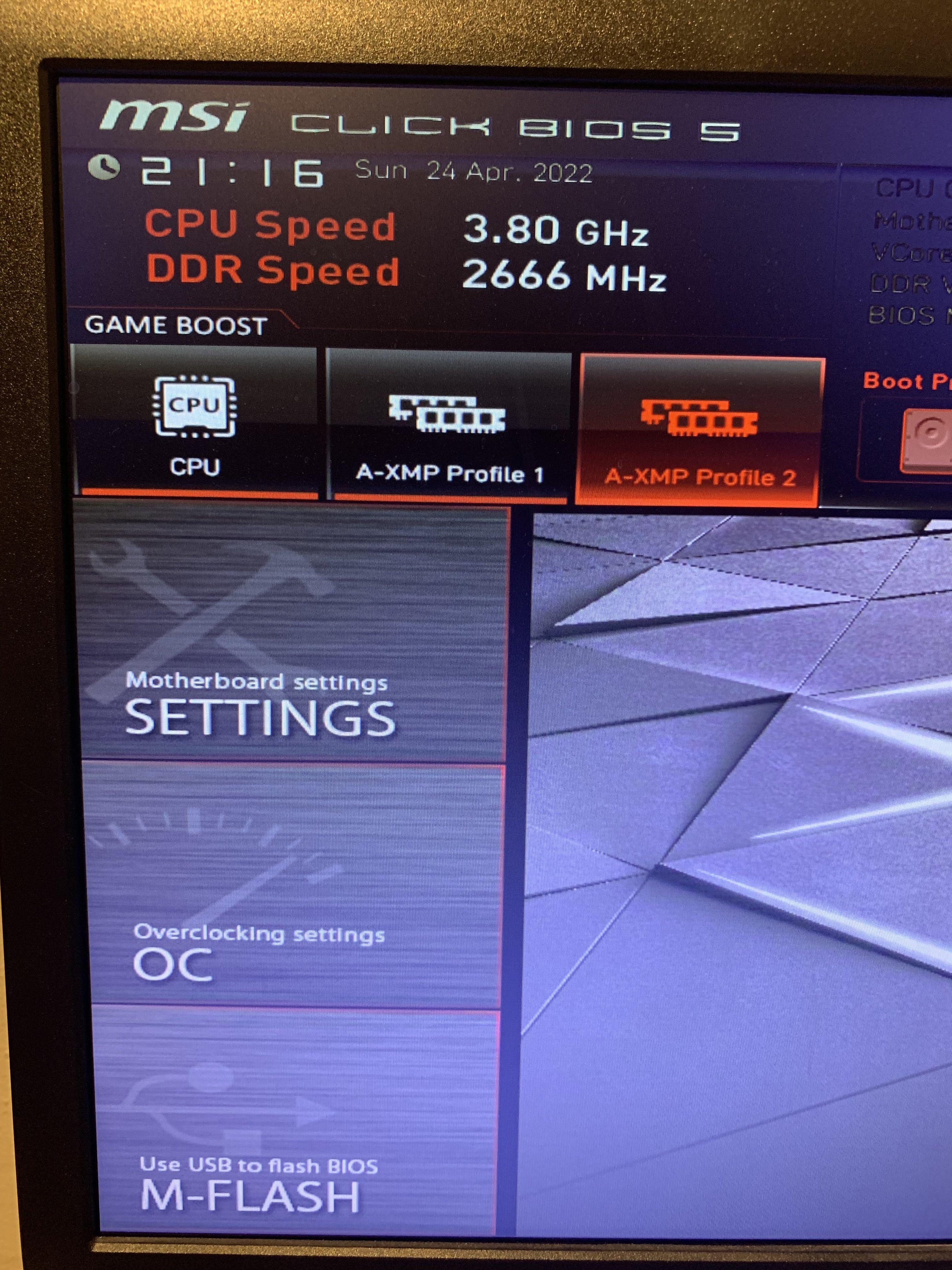

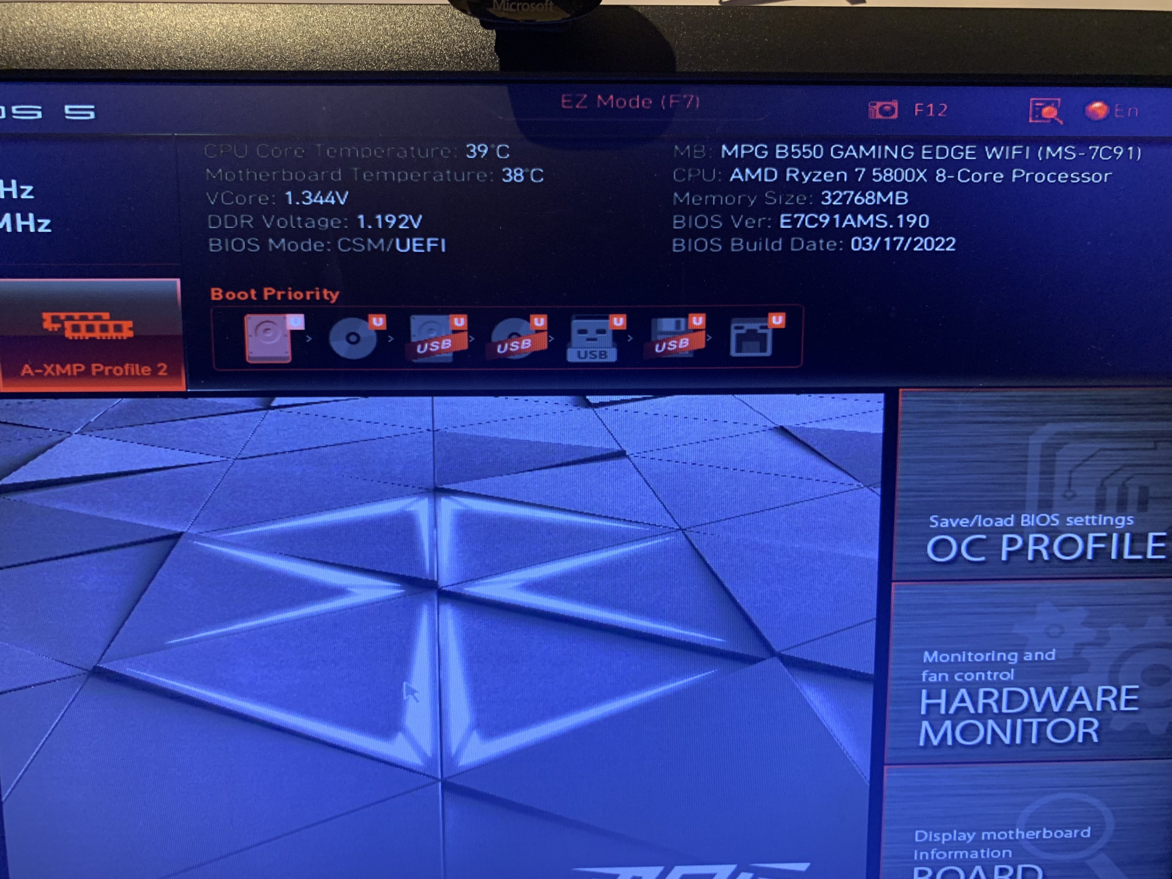

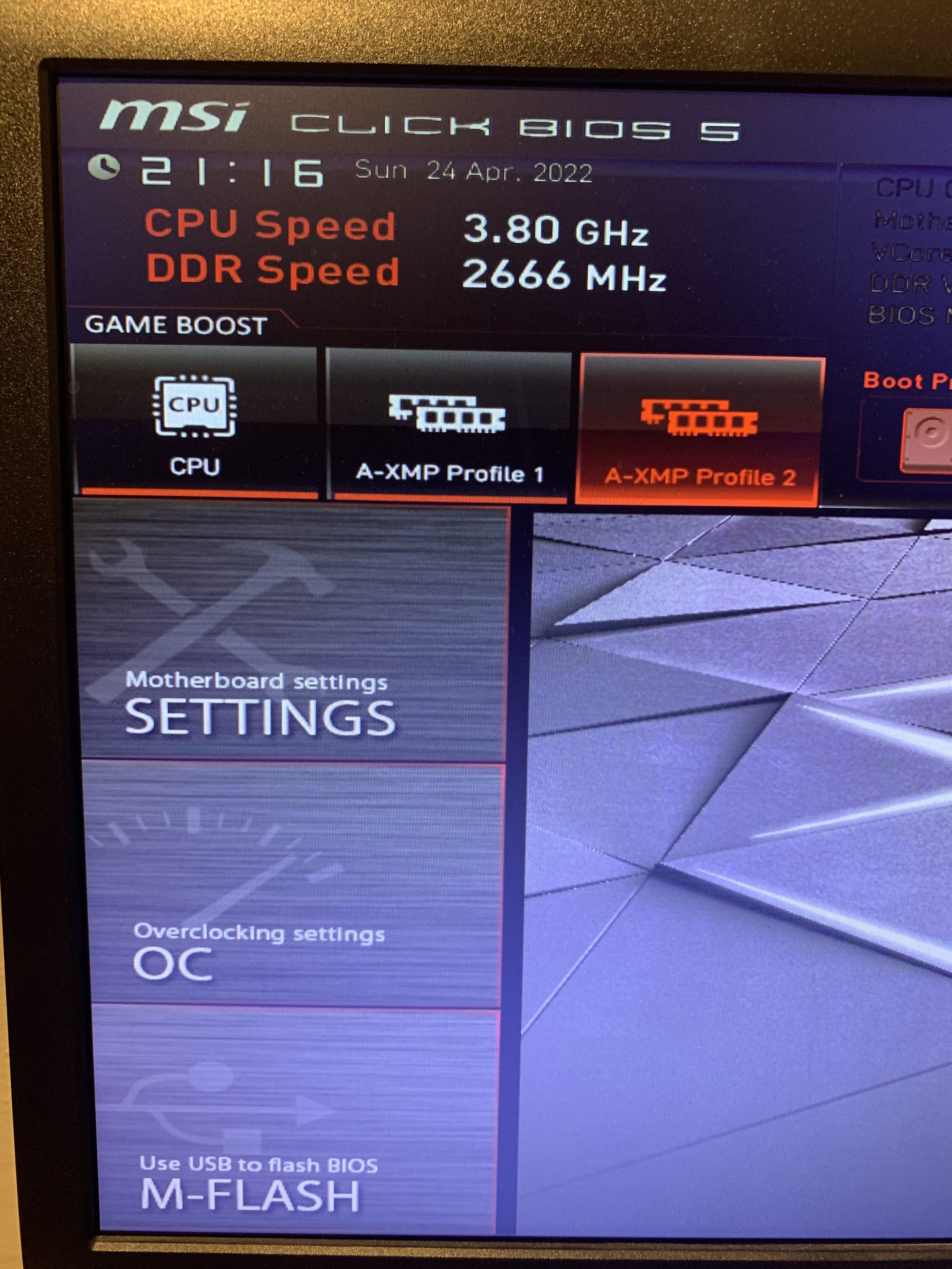

Ja hab ich, hab da eben den Reiter 'Game Boost' und da sind CPU , A-XMP Profile 1 und A-XMP Profile 2 aufgelistet. Und ich hab das Profile 1 ausgewählt (rot hinterlegt).
Es passiert aber nichts, wenn ich das auswähle, hingegen wenn ich nur die CPU auswähle dann ändert sich der Takt auf 4.85GHz.

Sind auch zwei unterschiedliche Dinge.Blaacky schrieb:hingegen wenn ich nur die CPU auswähle dann ändert sich der Takt auf 4.85GHz.
Herzeigen.Blaacky schrieb:Und ich hab das Profile 1 ausgewählt (rot hinterlegt).

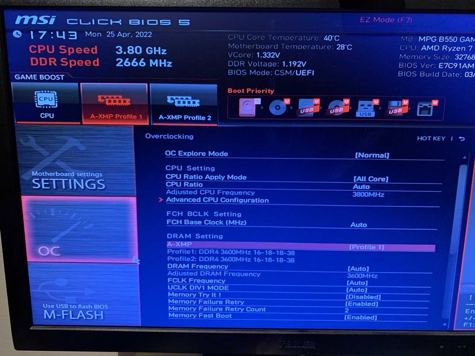

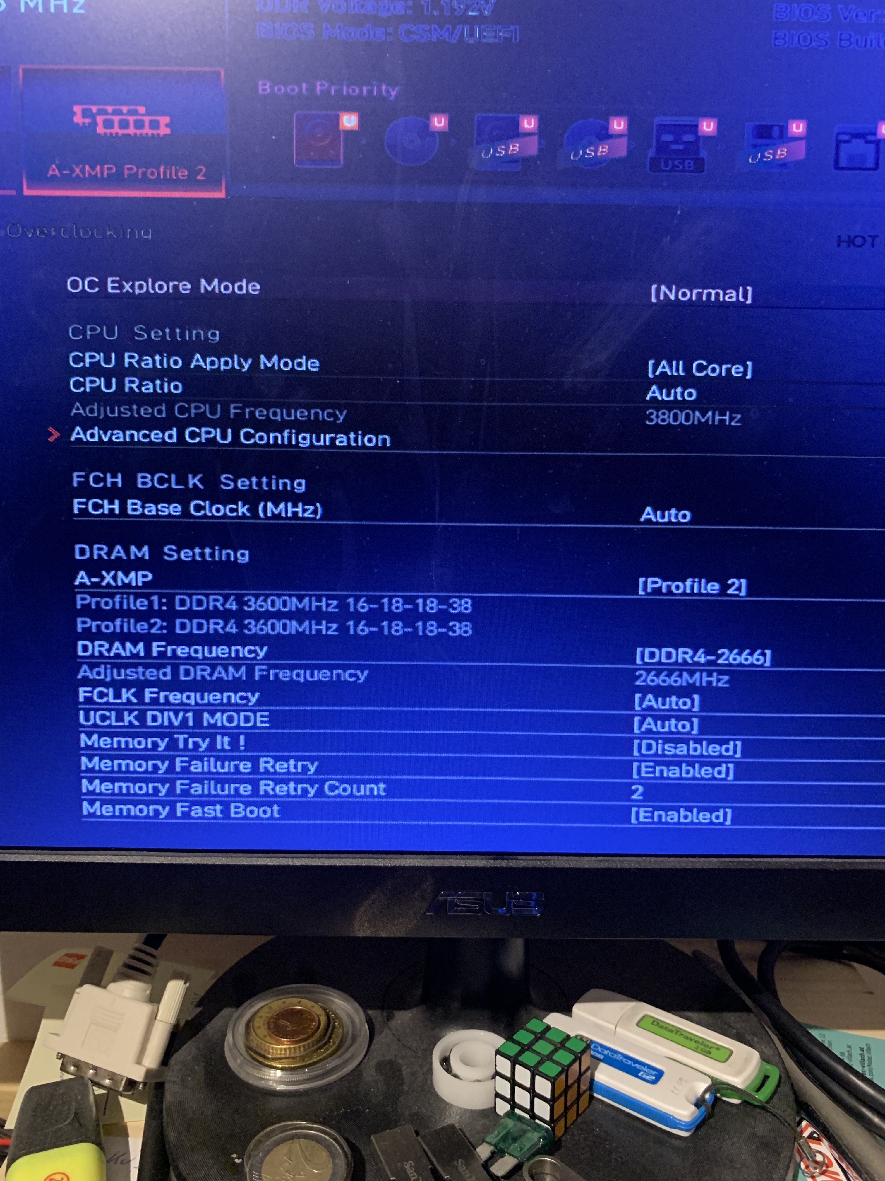

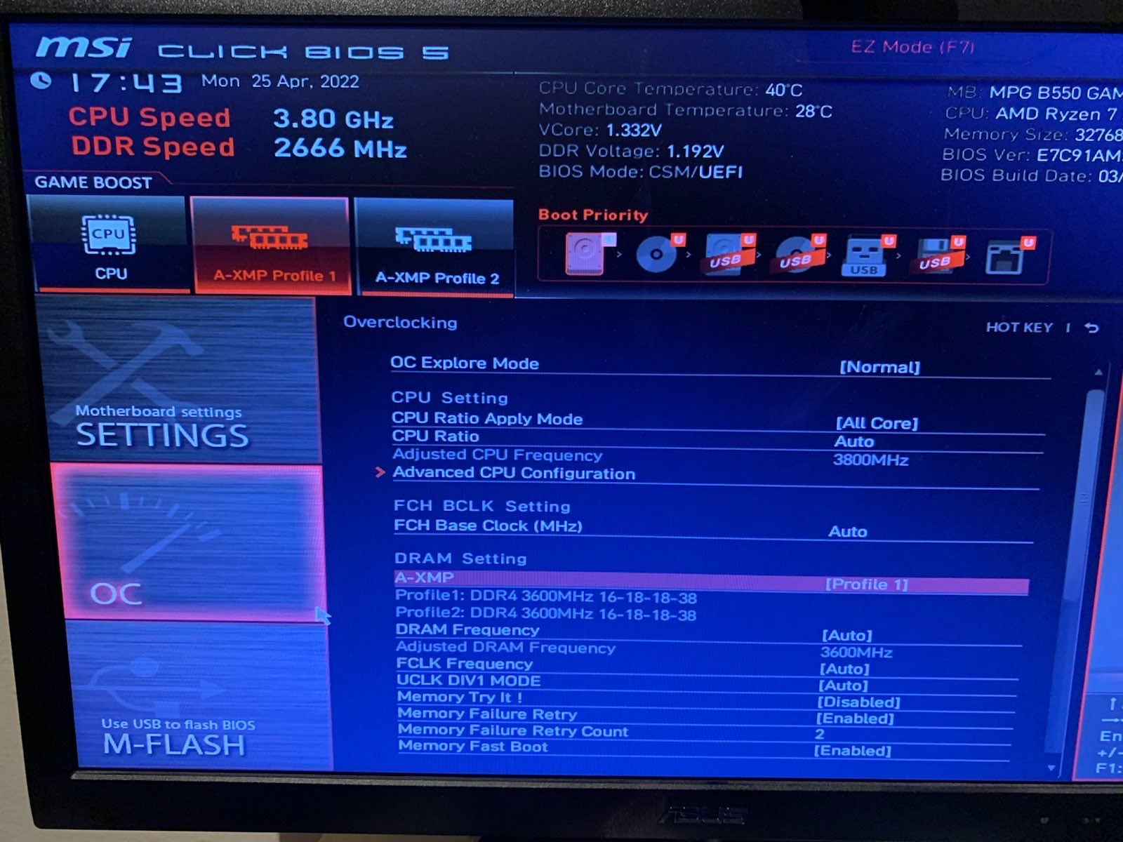

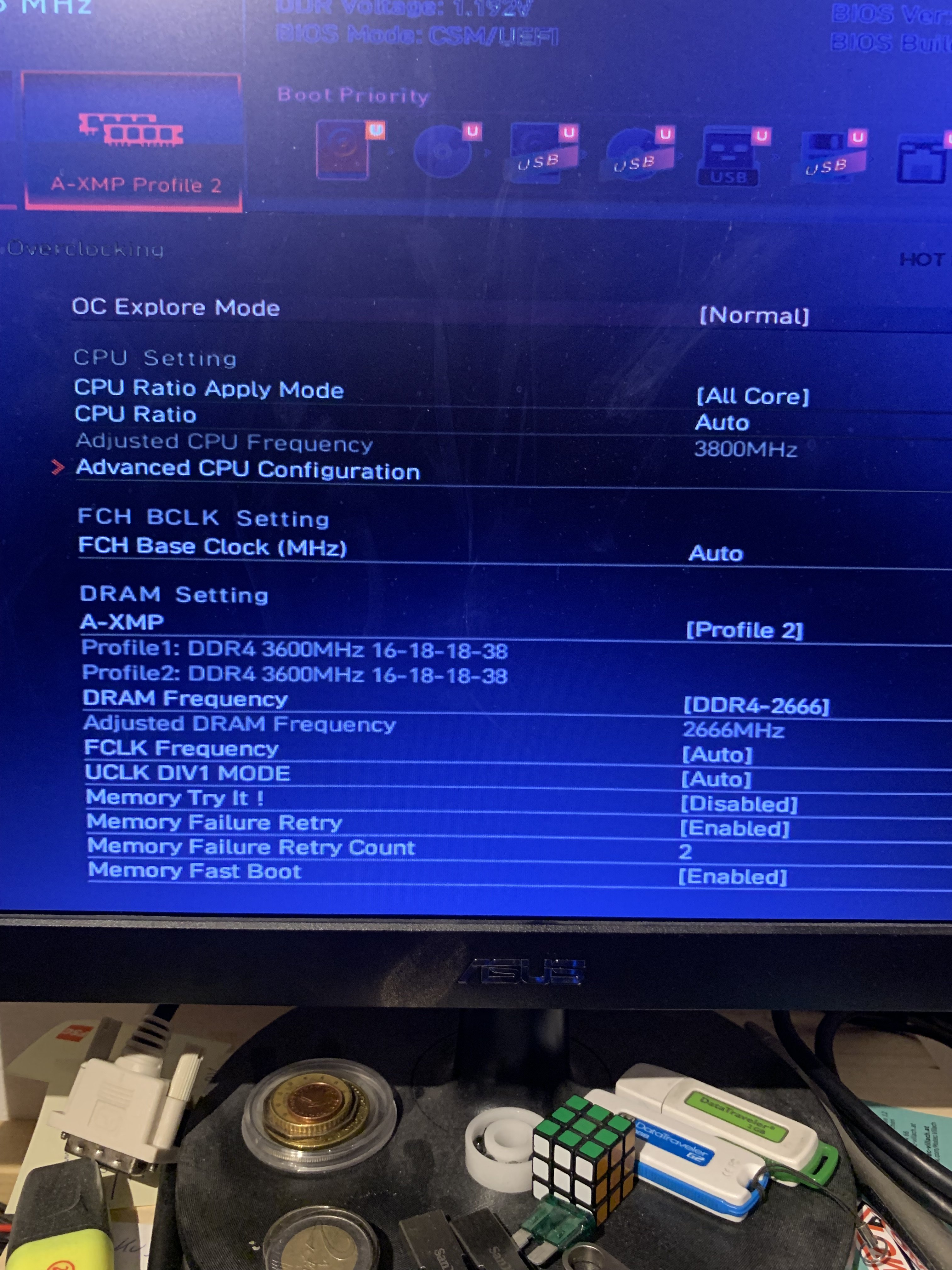

Nur zur Sicherheit: nach der Auswahl des XMP Profils hast du die Bios Settings gespeichert und den PC neu gestartet?
Ed: auf Bild 1 ist direkt unter dem XMP Profil trotzdem "DRAM Frequency" auf 2666 gestellt. Kannst du das mal auf Auto zurücksetzen?

Ich hoffe...Powl_0 schrieb:nach der Auswahl des XMP Profils hast du die Bios Settings gespeichert und den PC neu gestartet?
Gehe ich mit.Powl_0 schrieb:Ed: auf Bild 1 ist direkt unter dem XMP Profil trotzdem "DRAM Frequency" auf 2666 gestellt. Kannst du das mal auf Auto zurücksetzen?
Also ich habe da drauf geklickt und anschließend rechts oben aufs rote X, dann fragt er mich ob ich die Änderungen speichern möchte, was ich dann bejahe und das Bios setup verlasse..Powl_0 schrieb:Nur zur Sicherheit: nach der Auswahl des XMP Profils hast du die Bios Settings gespeichert und den PC neu gestartet?
Kann ich erst morgen machen, melde mich dann morgen wieder wenn ich obige Tipps versucht/probiert habe.Powl_0 schrieb:Kannst du das mal auf Auto zurücksetzen?

Das liegt zu 99,99% daran, da hat Powl_0 recht. Du lädst zwar das XMP aber überschreibst den Takt manuell mit 2666 MHz, so wie es aktuell eingestellt ist. im Auto Modus wird der Speicher schneller laufen.Blaacky schrieb:Kann ich erst morgen machen,

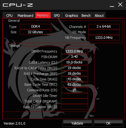

Grüß euch,

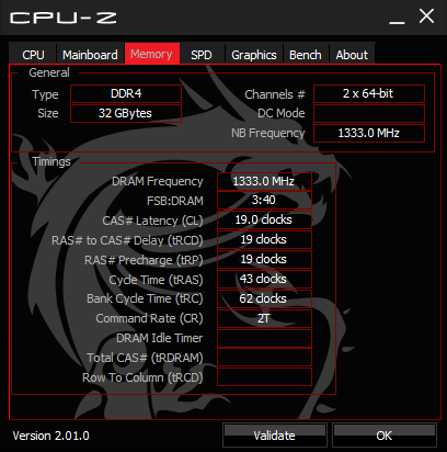

so habe jetzt wie besprochen, die RAM Frequenz auf AUTO gestellt, hat mir dann anschließend gleich drunter die 3600MHz angezeigt. hab das ganze noch in einem OC Profil abgespeichert.
Wenn ich dann mit CPU-Z die RAM werte auslese, stehen da die richtigen Werte, die für meinen RAM CL16-18-18-38 wären.
Erwähnenswert ist, dass jetzt nachdem ich das auf AUTO gestellt habe und das Profil abgespeichert habe (hab immer AXMP PRofil 1 aktiviert) der Rechner sich immer zwei mal ausschaltet wenn ich aus dem Bios rausgehe, bevor er richtig hochfährt. Hat er vorher nicht gemacht.
LG
Hab nach der Änderung ein paar mal den Rechner neu gestartet und bin ins Bios rein, der Wert ist dennoch bei 2666MHz.
UPDATE:
ich weiß nicht was ich anders gemacht habe, aber jetzt stehen da 3600MHz, hab eben wie vorhin beschrieben die DRAM Frequency auf AUTO gestellt und das als OC Profil abgespeichert und das A-XMP Profil 1 aktiviert. Nach dem ersten Neustart waren noch immer 2666MHz zu sehen, bei erneuten Starts standen dann 3600Mhz da. Hab das noch mit CPU-Z überprüft und hab da 1800MHz rausbekommen.
Sollte passen, da sie ja im Dual Modus arbeiten.
Danke auf jeden Fall für eure Hilfe und eure Zeit!
UPDATE:

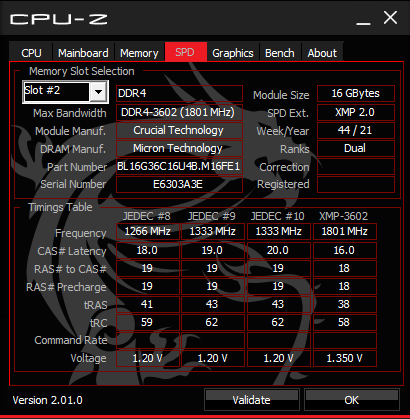

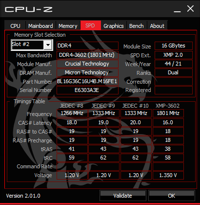

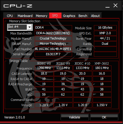

Das Mainboard kann auch DDR4-5100Mhz aber stehen die Crucial BL2K16G36C16U4B denn in der Memory QVL ?Blaacky schrieb:Mainboard sollte eigentlich die 3600MHz laut Spezifikation schaffen.
Wenn nicht dann garantiert dir MSI nicht, dass XMP stabil läuft. Zudem sind die Riegel Dual Rank aus KW44/2021
also etwas älter. Aktuelle sind Single Rank was einfacher für den Speichercontroller der CPU ist aber teste erstmal.

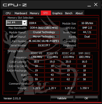

Schau mal hier, die Produktbezeichnung für beide Riegel zusammen unterscheidet sich von den Produktbezeichnungen der einzelnen Riegel. Zudem steht da ja was von DUAL SIDED.Blaacky schrieb:So ein Update. Hab jetzt mit CPU-Z alles ausgelesen und auch noch auf der MSI Support Seite die RAM Riegel auf Kompatibilität geprüft, siehe Bilder.
In den Bildern erkennt man, dass die einzelnen Riegel kompatibel sind. Korrigiert mich wenn ich falsch liege.
LG

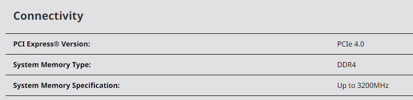

Nö, die werden dir garantiert. Das ist ein Unterschied.Blaacky schrieb:Naja laut der AMD Website schafft der eben nur bis 3200MHz, siehe Bild.
Einfach XMP Profil laden und so lassen, wenn es Probleme macht kann man immer noch nachjustieren.Blaacky schrieb:KEnn mich da leider zu wenig aus um sagen zu können, was am besten jetz einzustellen ist.
