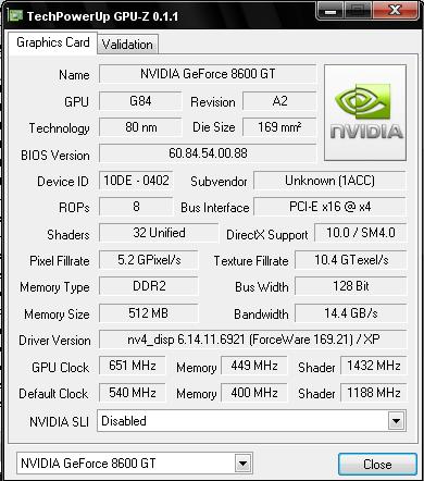

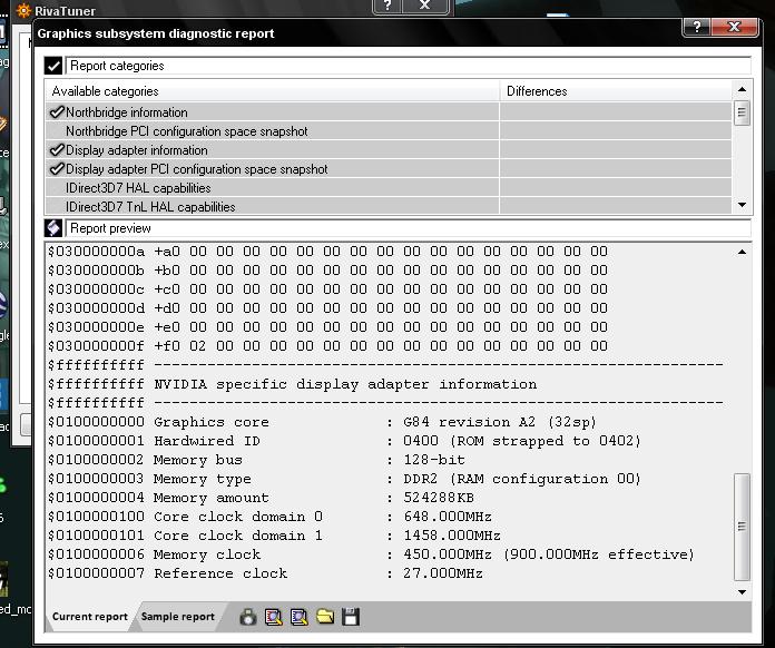

ich wollte mich einmal informieren was diese angabe des effektiven Ramtaktes aussagt
meine Karte hat einen effektiven Ramtakt von 900MHz und sämtliche Ausleseprogramme geben 450Mhz an.
Unten sind ein paar Bilder

Wie du auf beiden Bildern erkennen kannst hat die Grafikkarte DDR2 RAM verbaut, und zwar 512 MB davon.
