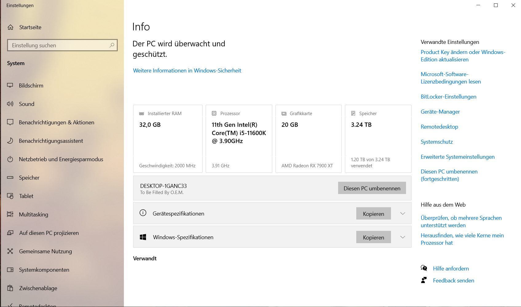

Wenn ich im Bios XMP Profil-1 wähle : zeigt mir Windows unter Systemsteuerung eine Takt von 2000MHz und der Taskmanager die korrekten 3600MHz an.
Wenn ich XMP Auto wähle : steht bei Systemsteuerung und im Taskmanager 2133MHz
mir ist bewusst wenn ich auto wähle das ich nur auf die 2133MHz komme.
aber warum habe ich auf profil 1 zwei verschiedene Werte ? und bei systemsteuerung sogar nur 2000Mhz ?
ps: CMD zeigt mir das selbe an wie die Systemsteuerung.

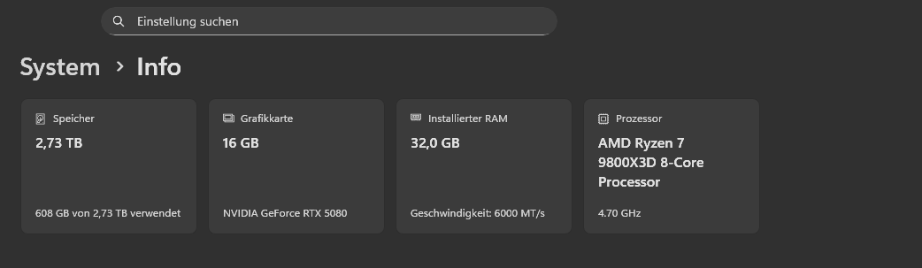

Vermutlich die. Dort steht bei ihm scheinbar 2000 MT/s.

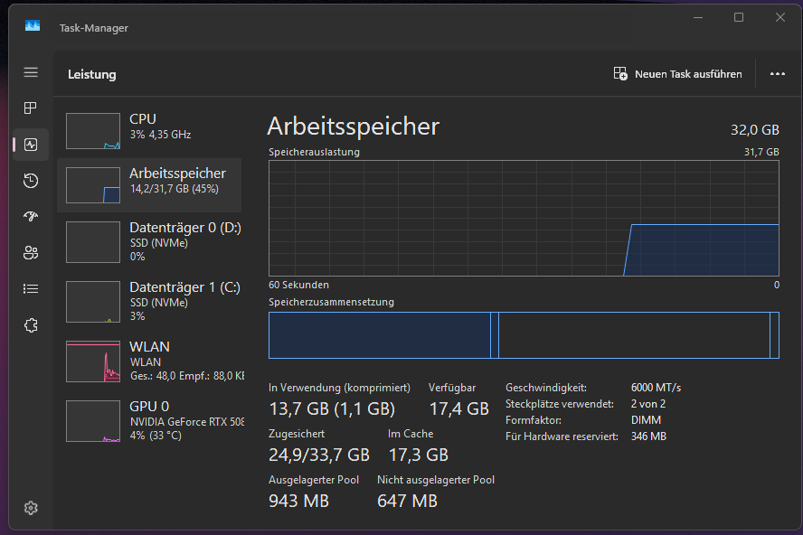

Während hier die 3600 MT/s stehen.

Ja_Ge schrieb:
Welche Anzeige meinst du genau?
unter Systemsteuerung - System - Info

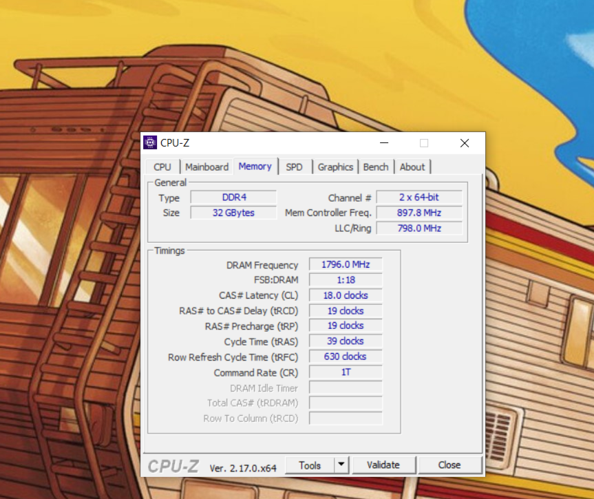

@madmax2010 ja seit fast 3 jahren läuft er so stabil. wollte ja nur mal checken ob es überhaupt auf der Frequenz läuft und nicht auf den 2000Mhz
da stimmt es auch. wenn ich die 1796 mal 2 nehme komme ich ja auf die 3600

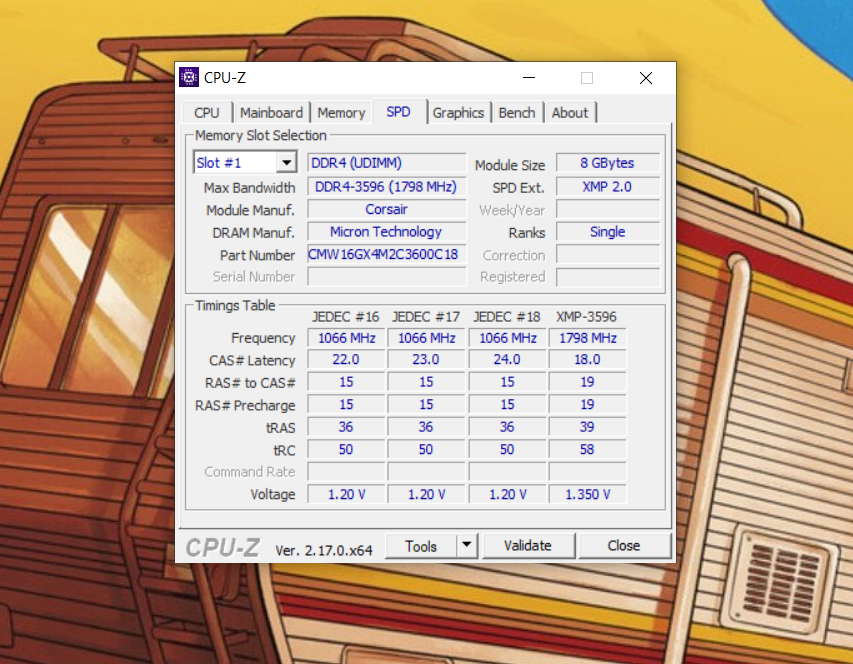

unter SPD findest du auch die verschiedenen Profile der einzelnen Riegel.
Reaktionen: morbay

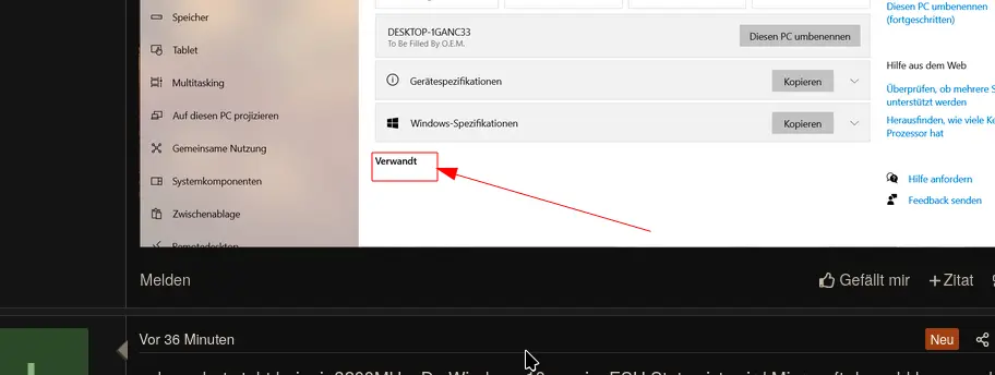

ja schon klar. mich hat ja mehr das hier irritiert :
achso, dort steht bei mir 3200MHz. Da Windows 10 nun im ESU Status ist, wird Microsoft da wohl kaum mehr was ändern. Ignoriere das einfach.

Vermutlich ist Windoof ein wenig verwirrt durch denTakt des Speichercontroller denn der läuft nur mit halbem Takt (Gear-2-Modus). Braucht er ggf auch um die vier Module stabil mit 3600 zu betreiben.
Vielleicht mal den Takt auf 3200 runtersetzen und schauen ob er dann mit Gear-1 läuft
-> screenshot in #10, Mem Controller Freq sollte dann 1600 sein und LLC/Ring könnte sich auch ändern
Alternativ manuell Gear-1 aktivieren und beten das er die 3600 stabil schafft. Wenn alle vier Speichermodule indentisch sind dann könnte das klappen.
